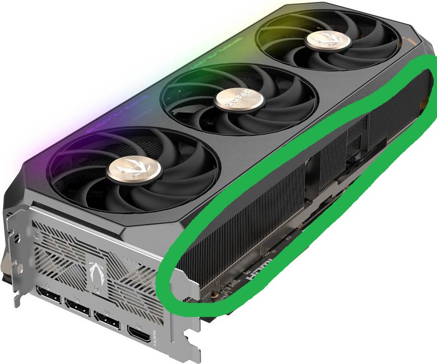

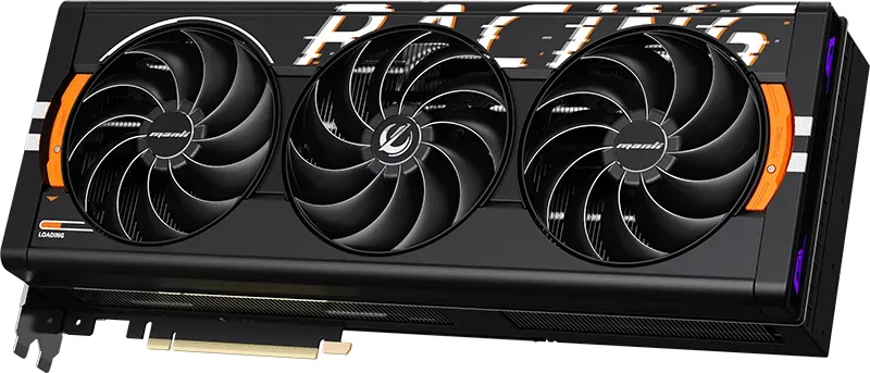

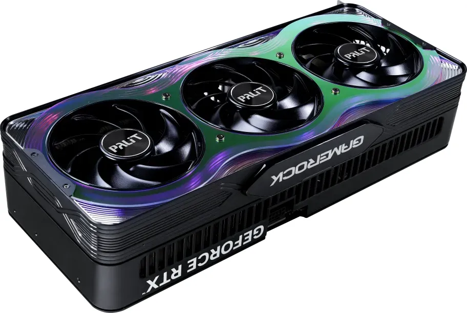

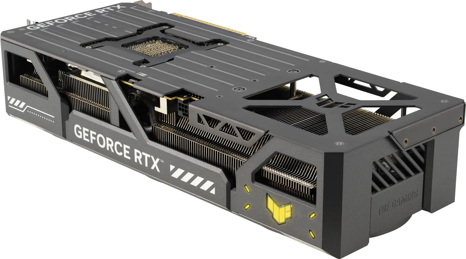

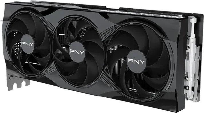

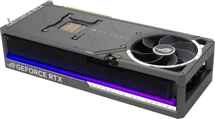

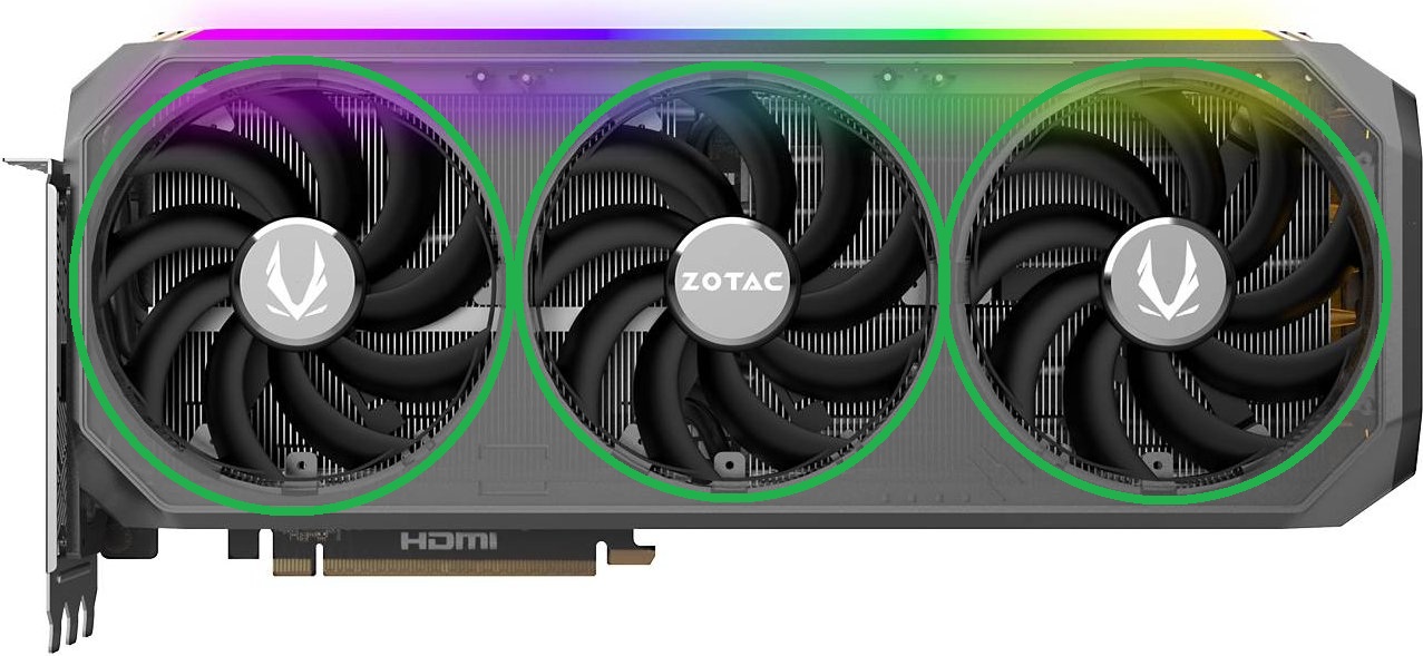

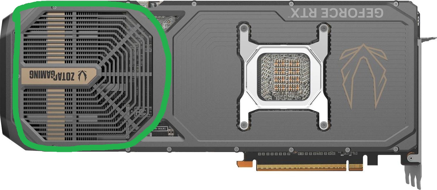

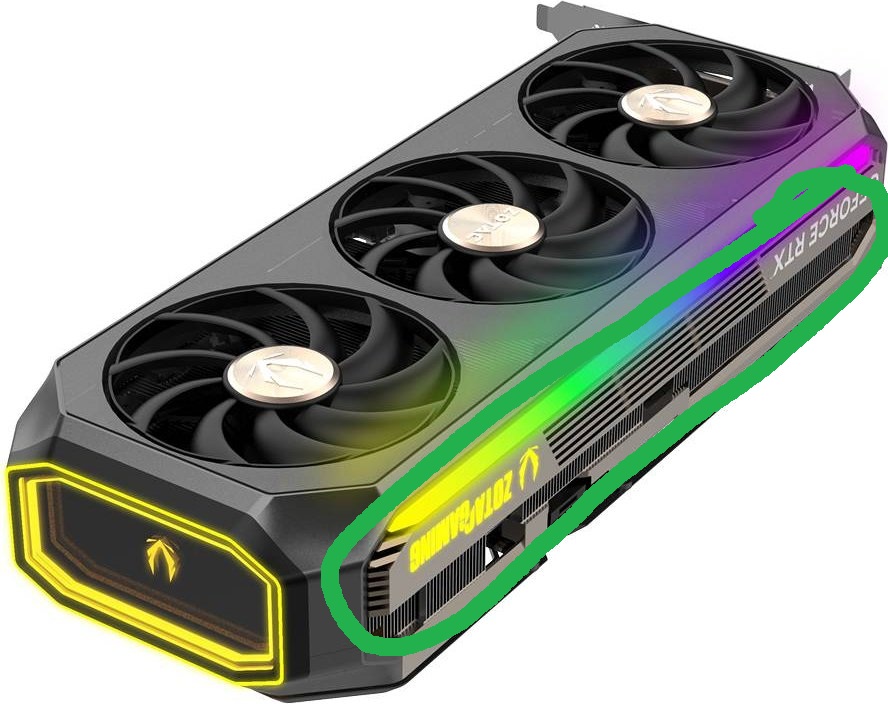

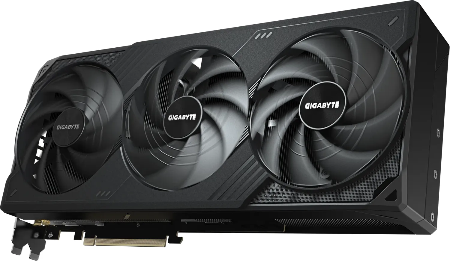

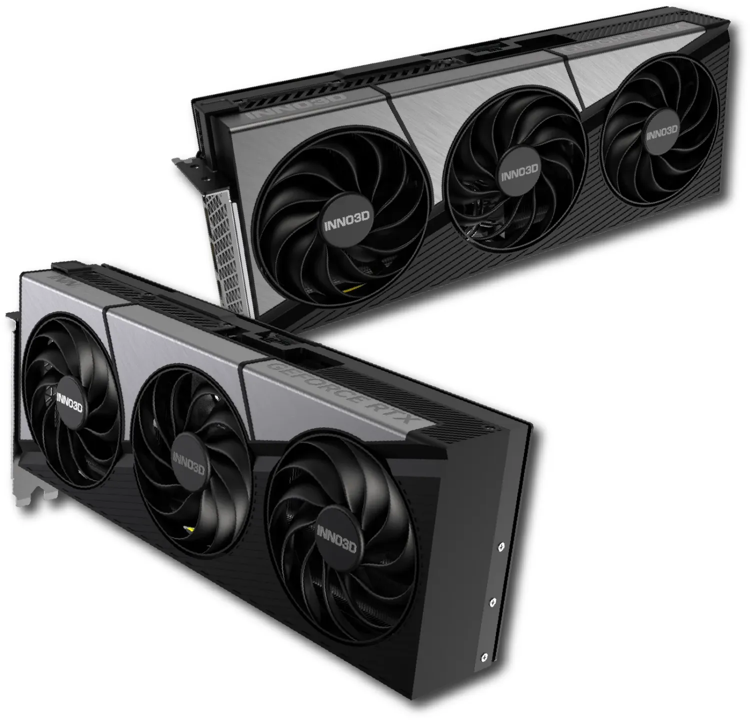

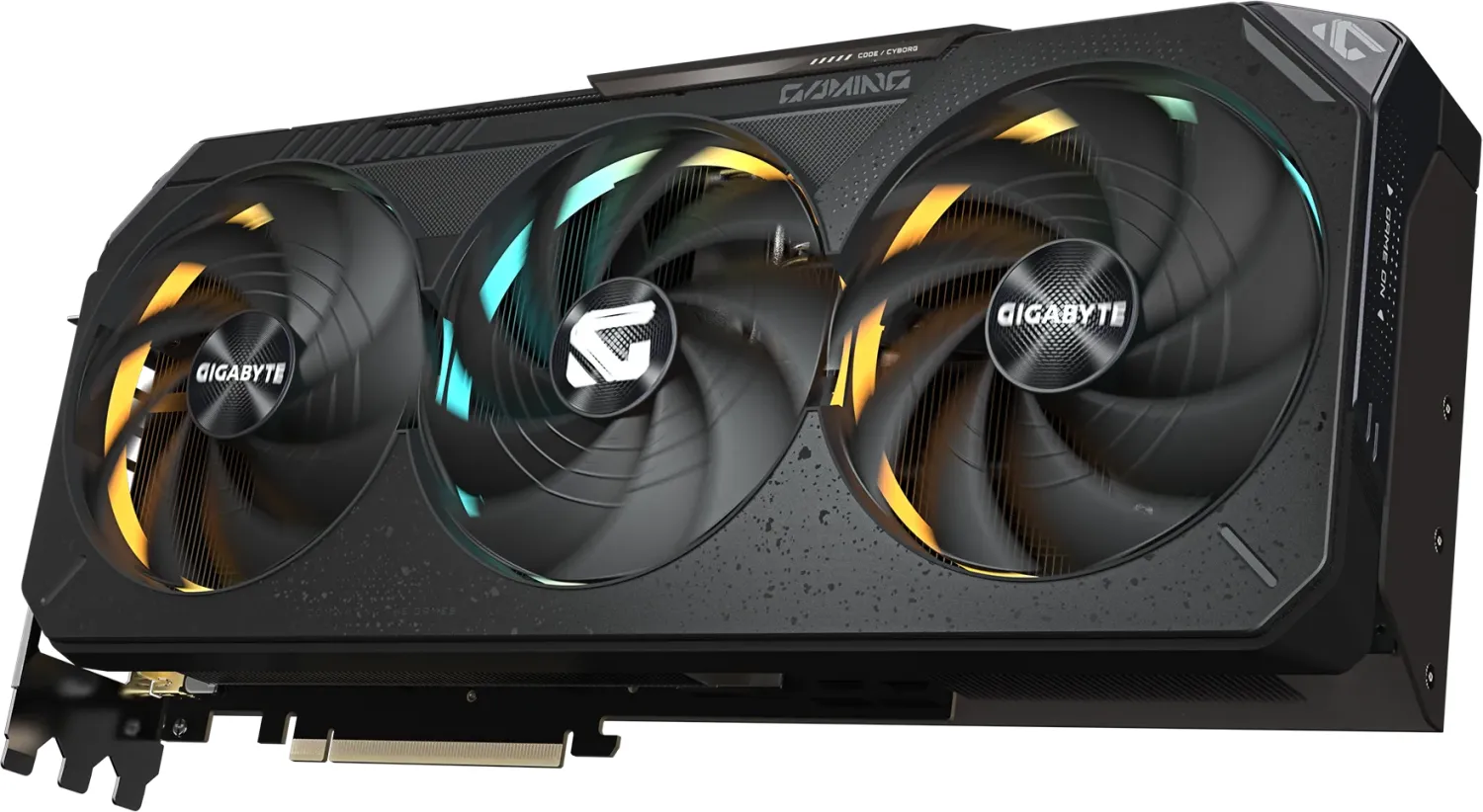

Das hast du jetzt schon zehnmal geschrieben, dort ist auch bei vielen anderen 5090 dicht. Hinten (an der backplate) ist offen, vorne hinter den Lüftern ist offen, unten ist offen, oben zum Großteil auch. Und du glaubst, dass die winzige Fläche, wo das bunte Fenster sitzt, den Kohl fett macht?
Wirklich offen sind da nur die Asus Astral und die PNY:
Die TUF hat da ein paar Schlitze:
Ansonsten:
Und die Zotac und ihre Öffnungen:

Ich weiß auch nicht, was das für ne verhunzte Lüftersteuerung sein soll: Die Lüfter gehen aber einer bestimmten Temperatur an, diese wird wegen mangelndem Luftstrom erreicht. Ne offenere Karte kann helfen, sicher ist das aber nicht. Und ich habe gestern eine Menge Bilder hochgeladen und mit meinen Pro-Paint-Skills markiert, um zu zeigen, dass die angeblich größere Offenheit bei anderen Modellen zum Großteil nicht wirklich zutrifft.
