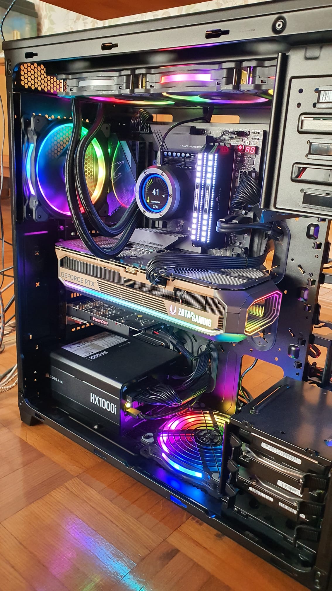

Da ich noch einen siebten Thermaltake Riing 140mm Lüfter rum liegen habe, und noch platz auf dem Lüfterhub werde ich die Tage den erstmal unten verbauen das er Luft auf die Karte pustet und mal schauen was das bringt. Kann aber nen paar Tage dauern bis ich dazu komme.
Sollte das alles nicht helfen würde ich wohl versuchen den Kühler von der Graka zu zerflücken und mir da vor die Lüfter nen Wiederstand einlöten und sie halt permanennt im Idle bei 30% laufen lassen was dann ja leiser ist. Aber erstmal versuche ich das mit dem zusätzlichen Lüfter. Ein anderes Gehäuse oder Komponennten ausbauen ist keine Option.
p.s. ich werde hier berichten wenn ich den Lüfter verbaut habe.

So hab unten nochmal nen Lüfter eingebaut, musste bissel provisieren unten war nur platz für 120mm habs aber hinbekommen das der 140er rein passt den ich noch hatte.
Mal sehen was das so bringt.
Update: schient gar nix zu bringen, selbst bei offenem Gehäuse jetzt geht der Lüfter der Karte im IDle wieder nach ca. 15-20min an um sie runter zu kühlen, kann also nicht wirklich am Airflow liegen.
Es muss irgendwie eine Lösung gefunden werden die Lüfter auf der Karte langsam drehen zu lassen alles andere wird nix bringen.
Hab gerade nochmal nachgeschaut, 100% Lüfter sind 3T RPM, das Minimum was man einstellen kann bei 30% sind komischer weise 1300 RPM, dann muss ja noch was gehen, wenn 30% Minimum ist müsste man sie ja auf 1T RPM irgendwie runter bekommen, das würde ja noch was bringen oder ? Nur womit kann man das machen weil in Firestorm kann man sie da nicht weiter regeln.

Leider sind die % keine echten %, sondern fest zugewiesene Werte. Wenn das in dem Fall 1300 RPM sind, dann ist es so.
Warum das jetzt nichts bringt, wundert mich, denn im Passivbetrieb kann nur Frischluft ein Aufheizen der Karte verhindern. Und Zotac gehört auch nicht zu denen, die billige Wärmeleitpampe verwenden.
Hast du mal testweise einen Ventilator davor gestellt? Davon abgesehen ist natürlich immer noch die Soundkarte etwas im Weg und der HDD-Käfig bremst den Airflow von vorne enorm ab. Gut wäre, wenn man den irgendwie nach oben bekommt.
Reaktionen: Azghul0815
Die Karte bekommt in der tat nen ziehmlich guten Airflow ab man kann ja die Hand dahin halten im offenen Gehäuse und da ist gut Wind um die Karte, macht aber keinerlei unterschied zum Geschlossenen Gehäuse zu offenem mit zusätzlichem Lüfter noch.
Für mich ist die Karte selber irgendwo das Problem, da dieses Infinity Window hinten jeglichen Airflow nahezu egal macht weil ja nix durch die Karte gebustet werden kann die ist ja an allen seiten zu. Die Karte müsste permanennt mit geringem Lüfter laufen das wäre top aber 1300 rpm sind einfach viel zu laut für den Idle.
Bei der Karte ist unten alles offen und hinter den Lüftern auch. Jedenfalls bist du hier der erste, der von diesem Verhalten berichtet...
Ich hab die Karte heute ja sogar nochmal ausgebaut und in der eGPU Station an meinem HTPC betrieben selbst da solo auf dem Tisch gehen die Lüfter alle 20min kurz an um die durchzupusten, weil das Ding einfach ein in sich geschlosseneer Kasten ist der sich aufwärmt ohne Luftzug.
Wie viele Leute haben denn die Zotac AMP Extreme Infinity und werden darüber berichten weil sie das nerft ?
Ich sehe hier gerade diesen Kühler als das größte Problem der Kühler der normalen Zotac Solid wird das nicht haben, aber der von der AMP Infinity ist ein geschlossener Kasten der nahezu jeglichen Airflow der nicht direkt durch die eigenen Lüfter erzeugt wird überflüssig macht so kommt es mir vor.
Und dafür ist die Karte bei 30% einfach zu laut, es wäre eine tolle Karte wenn sie einfach im Idle immer bei 10-15% Lüfter drehen würde dann wäre sie Perfekt aber so ist sie irgendwie unbrauchbar.
p.s. unter last wenn die Lüfter Laufen sind die Temps in der tat gut und der Kühler macht gute Arbeit, aber für Idle Betrieb gerade bei Zero Fan wird dieser geschlossene Kasten eine Fehlkonstruktion sein.
