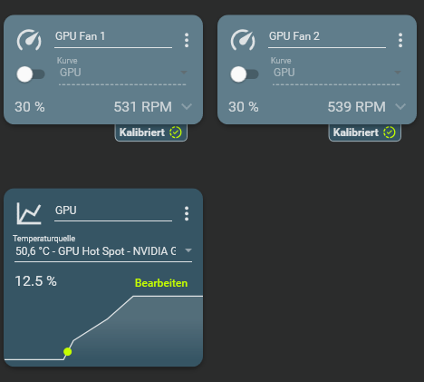

Nur ist 30% halt nicht 30%. Was 30% sind, legt der Hersteller halt selbst fest. 30% können, wie bei meiner 5080 FE, 1100 rpm sein. 30% können aber auch 600-700 rpm sein. Btw. waren bei Auslieferung die 30% bei meiner 5080 FE sogar 1200 rpm. NV hatte hier mit einem Treiber bei den FE-Karten der 5080 und 5090 nachgesteuert und die Lüfterkurven leicht angepasst.
Heißt: Die prozentuale Zahl hat sich nicht geändert. Aber absolut drehen die Lüfter in der untersten Stufe nun langsamer.
Wichtig ist quas, mit was die 30% durch den Grafikkartenhersteller spezifiziert sind.
Anmerkung an der Stelle: Auch wenn die minimale Drehzahl niedriger liegt, kann die Anlaufdrehzahl erstmal etwas höher liegen. Heißt, wenn die Lüfter angehen, dreht die Karte für einen kurzen Moment höher bis sie sich auf die minimale Drehzahl einpegelt.
