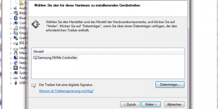

Bei mir ging damals SATA zu NVME klonen nicht, weil ich zum Zeitpunkt des Klonens
noch keinen NVME Treiber auf dem Windows hatte. Ich musste dann nochmal von
der SATA booten, den Treiber installieren, klonen, dann gings. Also der Part:
