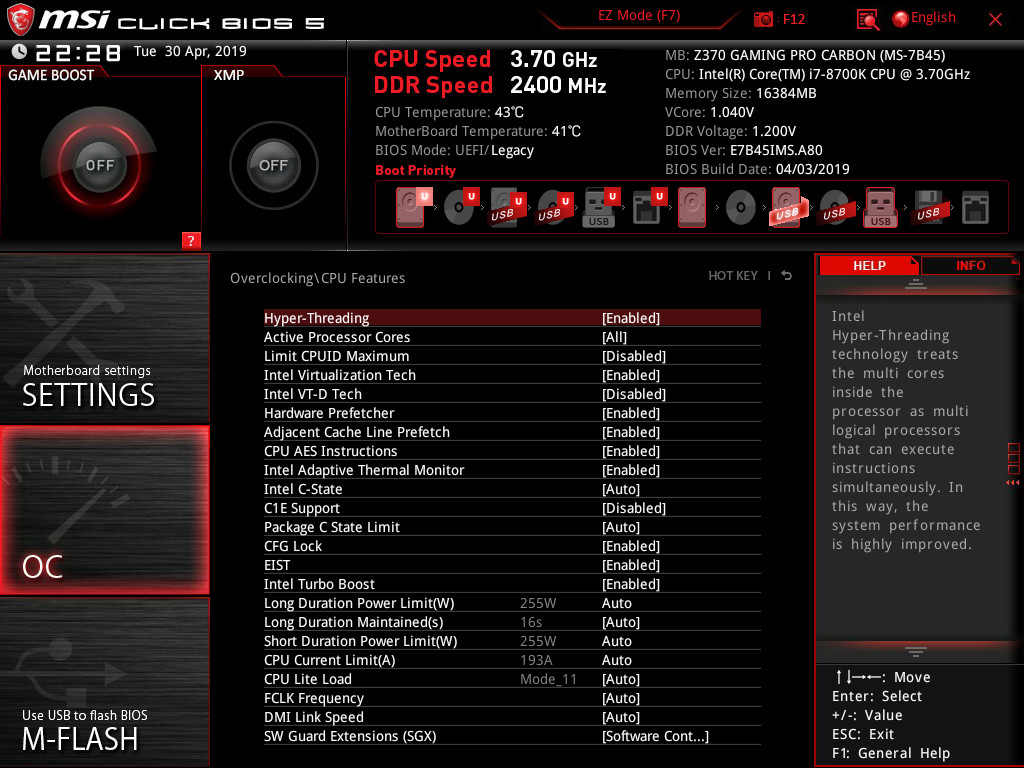

ich weiß das es zu dem Thema schon viele Fragen gibt und der 8700k ein heißes Gerät ist, aber all meine Versuche bisher die Temperatur in einen gemäßigten Rahmen zu bringen blieben erfolglos.
Zuerst einmal meine aktuellen Temperaturen:
  • Idle ~45°C
  • normale Benutzung ~50-60°C, Spikes bis zu 75°C
  • Stresstest (Cinebench) ~75°C
  • andauernder Stresstest (Videoexport) ~85°C mit teilweise Spikes bis über 90°C
Der 8700k ist nicht übertaktet!
Als Kühler benutze ich zur Zeit eine Enermax Liqfusion 240mm AIO Wasserkühlung auf die ich vor kurzem gewechselt bin. Davor hatte ich einen Alpenföhn Brocken 2. Mit beiden Kühllösungen habe ich die Temperaturprobleme. Die Wärmeleitpaste (Noctua NT-H1) habe ich auch schon mehrfach gewechselt und ist ordnungsgemäß aufgetragen.
Zusätzlich befinden sich noch 3 Gehäuselüfter im Gehäuse, für genug frische Luft ist also gesorgt.
Bios und Treiber sind auf der aktuellen Version.

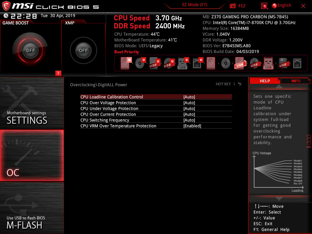

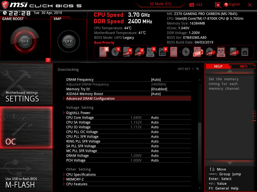

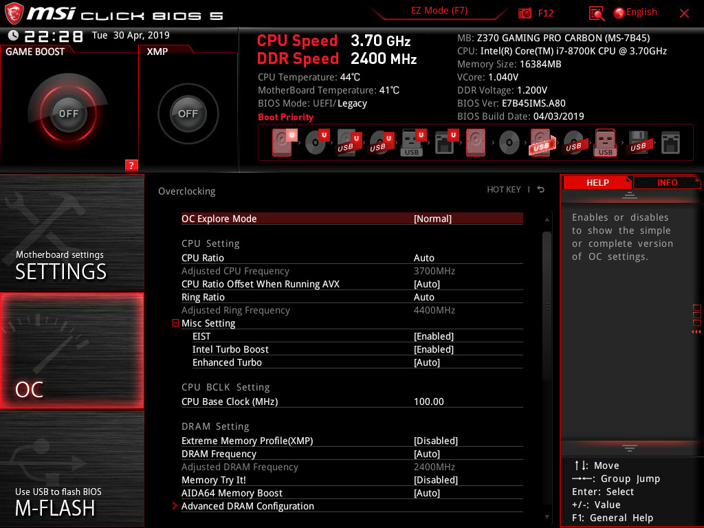

Ich habe gelesen, dass die Standard Einstellungen im BIOS grade bei der 8000er und 9000er Serie nicht immer optimal ist, deswegen habe ich die aktuellen Einstellungen einmal abfotografiert und angehängt. Kenne mich da nicht gut genug aus, dass ich da einfach Sachen umstellen möchte.
Game-Boost oder sonstige BIOS Funktionen sind deaktiviert.
Habe die Temperaturen und die Voltages bei den Stresstests mal beobachtet. VID geht nie über 1,29Volt hinaus.
Habe schon über delidding nachgedacht, da aber die Temperaturen schon so viel zu hoch sind, möchte ich, bevor ich Geld für das delidding ausgebe, versuchen die Temperaturen so erst einmal in den Griff zu bekommen.

und das problem ist wo ?
weder wird die cpu zu heiß , noch sind das unübliche temperaturen
wie kommst du auf den trichter ?
du hast keine temperaturprobleme !
lesen und verstehen:
https://www.computerbase.de/artikel...#abschnitt_temperaturen_kuehler_als_kaby_lake
https://www.computerbase.de/artikel/prozessoren/cpu-temperatur.59254/
Reaktionen: perfid, Mengo und Zitterrochen

Die Spannungen und Temps sehen für einen unmodifizierten 8700k okay aus.
Solang er nicht über mehrere Stunden gut über 90C läuft, ist das noch im gelben Bereich.
Um in den Grünen zu kommen bleiben 2 Optionen:
1) und nicht für jeden; delid und conductonaut
2) undervolting; einfach die vcore im bios mal auf 1.16v stellen und prime 8 bis 8k laufen lassen, dann um 0,05v senken bis prime Fehler ausspuckt. Auf der letzten stabilen Spannung laufen lassen und Temps ansehen
alternativ zu prime geht auch y-cruncher gut. Da du Videos renderst kann man von einer AVX-Load ausgehen entsprechend geht die CPU wohl auch stark an ihre angegebenen 95W...
