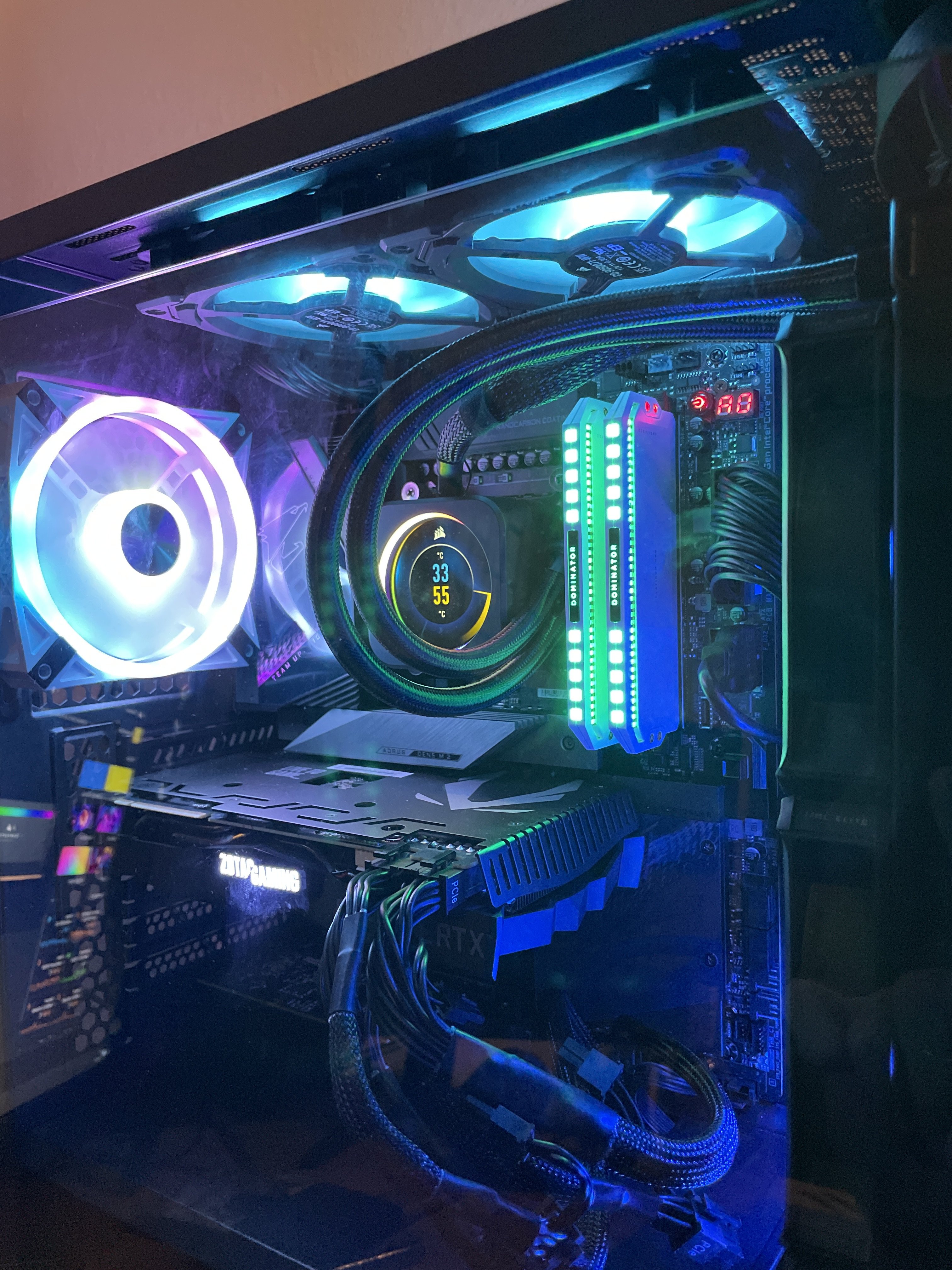

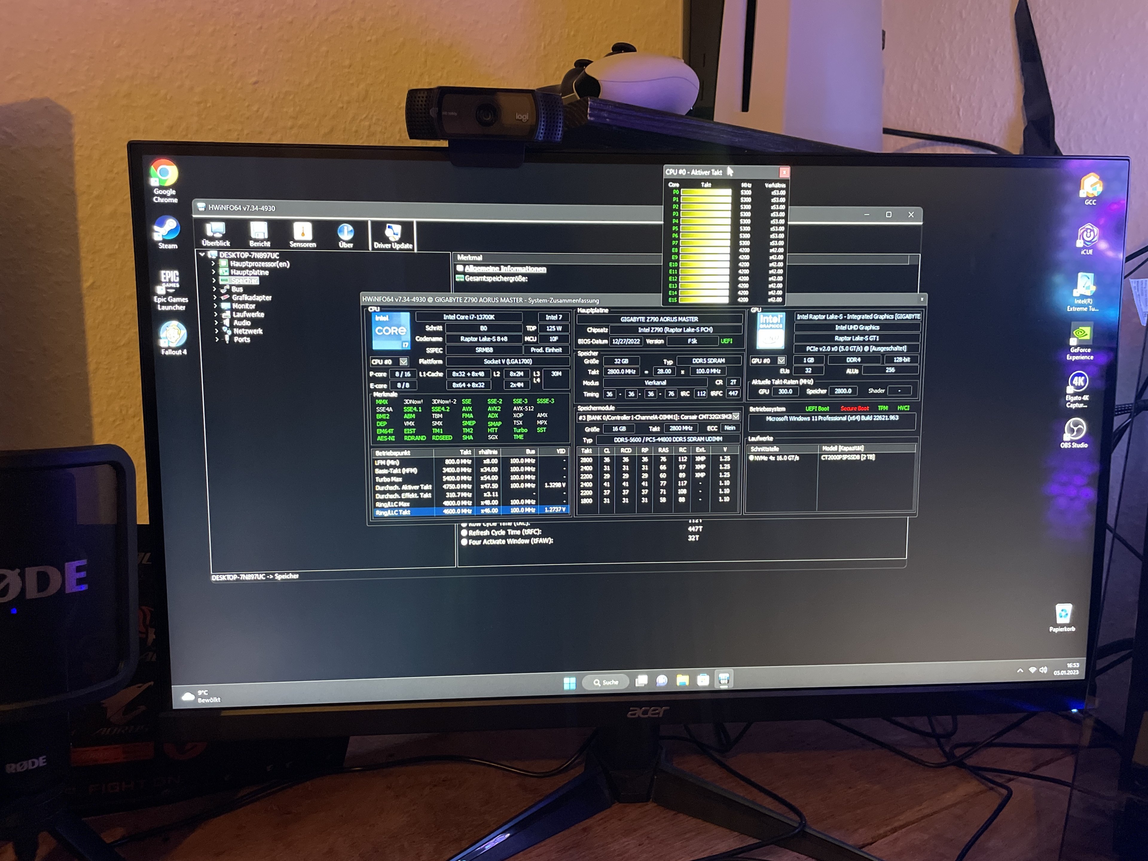

wenn mein PC an ist und zb über Steam ein Spiel runterlädt, hab ich Temperaturen von 45-65 Grad ist das normal ?
  • i7 13700K Dominator 2x 16 GB DDR 5 5600 MHZ
  • Aorus Master Z790
  • Gehäuse: …
  • Grafikkarte:
  • HDD / SSD: 2 TB Kingston
  • CPU Kühlung Corsiar H150i Elite LCD

Steam nutzt dabei die CPU unter anderem zum entpacken der Downloads. Ein wenig last ist dabei normal.
Wie sind die Temperaturen wenn du spielst oder nichts machst?

Ja, das ist halt Idle - und diese Temperaturen sind meist uninteressant. Nur wenn diese schon hoch sind ist das ein Zeichen für einen defekten Kühler bzw. dessen fehlerhafte Montage.
Nur Last ist wirklich entscheidend. Und aktuelle CPU gehen recht hoch. Deine Werte sind noch "eiskalt"

Habe unten keine Lüfter deswegen sehe ich die Kamin Funktion eher kritisch, dann puste ich lieber frische/kältere Luft rein

Netzteil ist ebenso Corsiar rm1000x, die Aio hab ich vorne und die Lüfter ziehen die Luft in Richtung Gehäuse also frische Luft nach innen und dazu hsb ich noch drei Lüfter die auf der anderen Seite die Luft reinbringen push pull heißt es glaub ich,
verstehe die Anregung aber ich wollte nur wissen ob bei wenig Last bzw keine Last die Temperatur normal ist die ich habe, dachte mir halt normales Downloaden und die CPU knallt msl 60 Grad raus

musst halt eine vergleichbare basis haben. Vor allemv ollast ist halt interessant. So lange du da 2 stellig bleibst passt das schon. Mit prime95 kannst du 100 Grad erwarten

ich hatte ja den hinteren Lüfter in das Gehäuse eingestellt und die beiden oberen halt raus, hatte schlechter Temperaturen, die werden alle von der Corsiar Software angesteuert, habe den PC im übrigen selber zs gebaut
Die Lüfter oben müssen rausziehen die warme Luft,
wie du es da hast in Unsinn.

über dir HWi Software sehe ich halt das es von 4,4 auf 5,3 GHZ springt und das beim downloaden und hwi offen ?

ok und der hintere Lüfter? Dann muss ich den umdrehen damit er Luft reinhaut ? Weil sonst kommt nirgends Frischluft rein
  • 45-50 wäre da wohl ok, aber mehr ist zu viel für bissl Donwloads.
  • wie siehts denn bei cinebench aus, wird es dann heisser und drosselt evtl. sogar die cpu?
  • den schutzkleber auf der aio hast du abgemacht?
  • Luft generell gesagt: vorne und/oder unten rein und hinten und/oder oben raus. aber hinten rein und oben raus, da ziehen die lüfter oben die frisch reingeschaufelte luft direkt wieder ab, ohne dass damit irgendwas gekühlt wurde, dass das wärmer wird ist klar. (sofern die Lüfter der AIO reinblasen, die beiden oben UND den hinteren rausblasen lassen.
Nein, auch raus.
Und fahre seit über 20 Jahre besser, mit etwas mehr Luft raus statt rein.
Gib nicht allzu viel auf den Überdruck Quatsch.

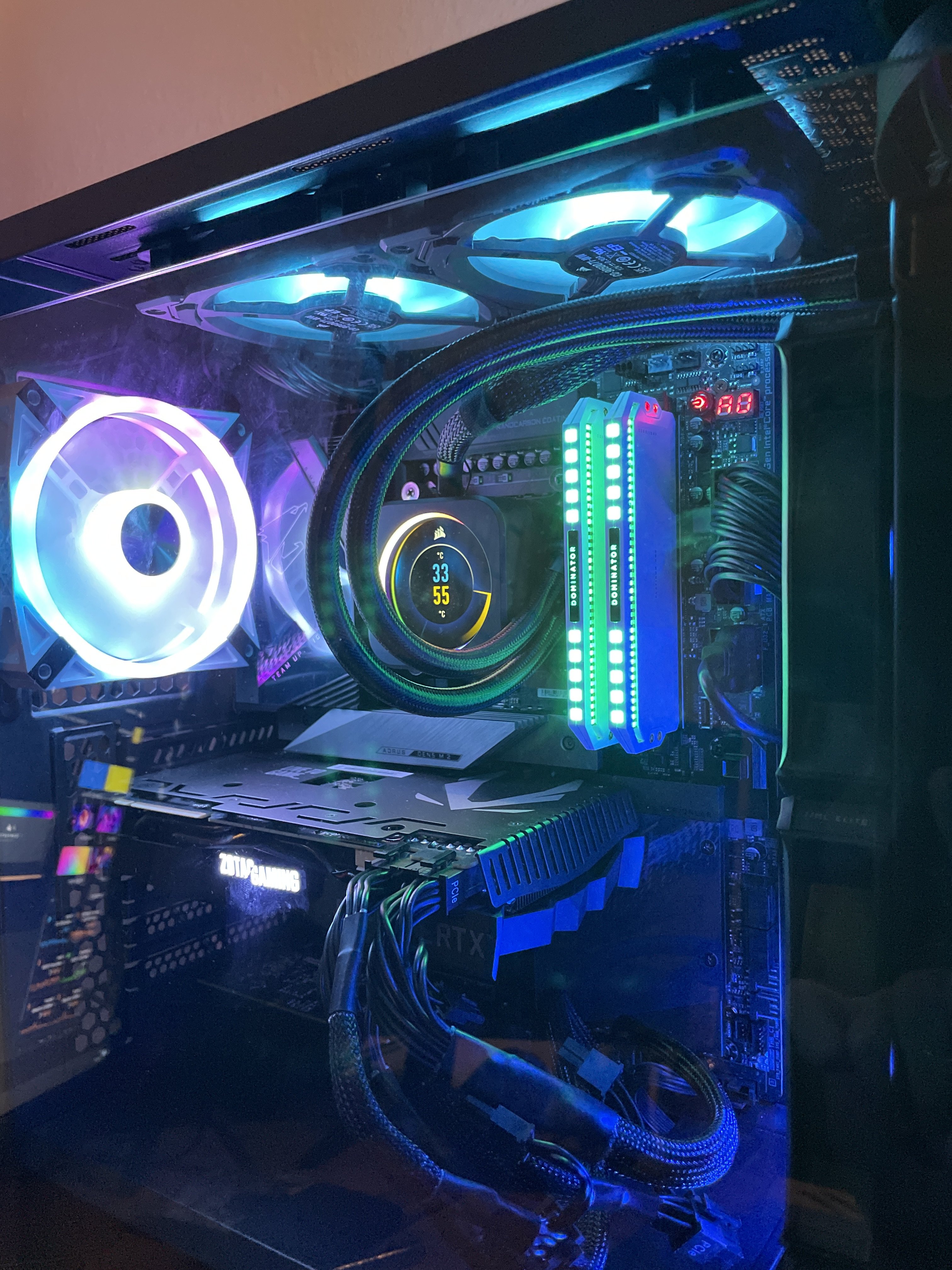

vll kann man damit was anfangen, wie gesagt, möchte nur wissen ob es normal ist, habe WLP von Grizzly und wie die Firma heißt dünn aufgetragen komplett, man soll ja nicht zuviel auftragen, alles richtig verschraubt, habe halt haufen Geld bezahlt für Kühlung etc.
