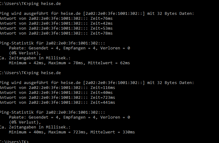

Hast du mal einen anderen DNS-Server getestet?
Ansonsten IPv6 deaktivieren wenn nicht benötigt und schauen ob es besser aussieht.

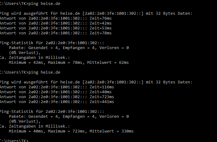

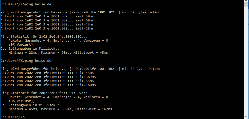

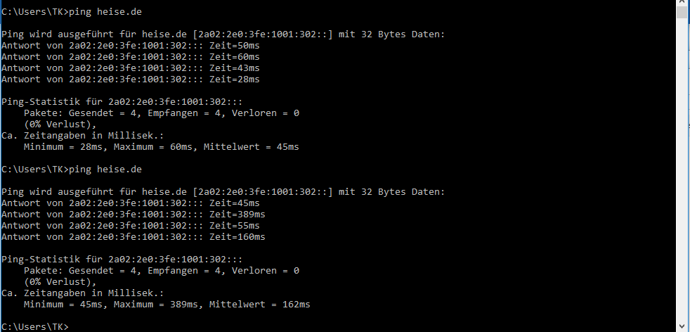

Hat leider keine Veränderung bewirkt.
IPv6 ist mit dem W724V nicht deaktivierbar. Clientseitig hat es nicht bewirkt.
Ein anderer DNS Server auch nicht.
DNS1 mit veränderter DNS-Konfiguration
DNS2 mit Default Konfiguration
Jeweils 2 Pingabfragen hintereinander

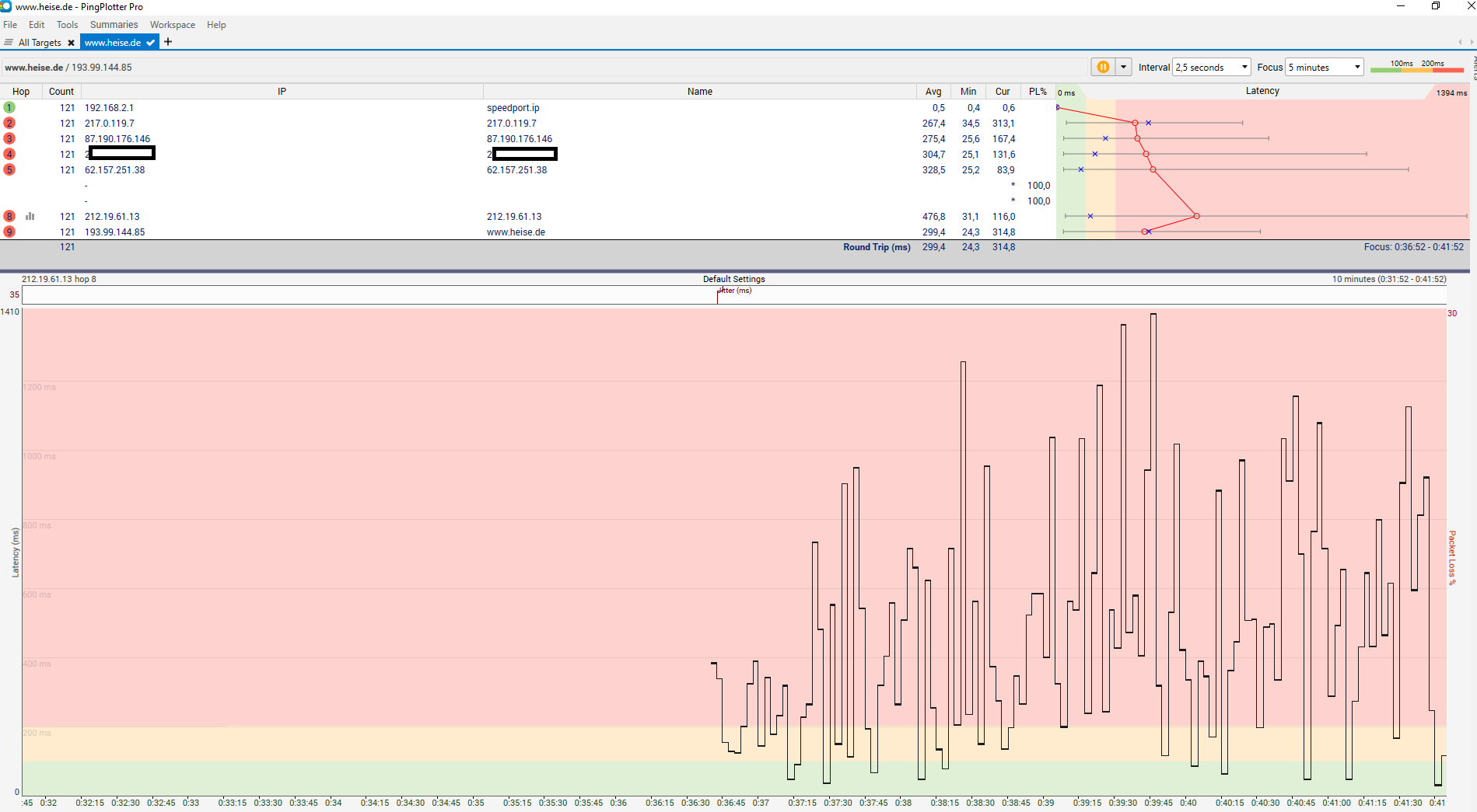

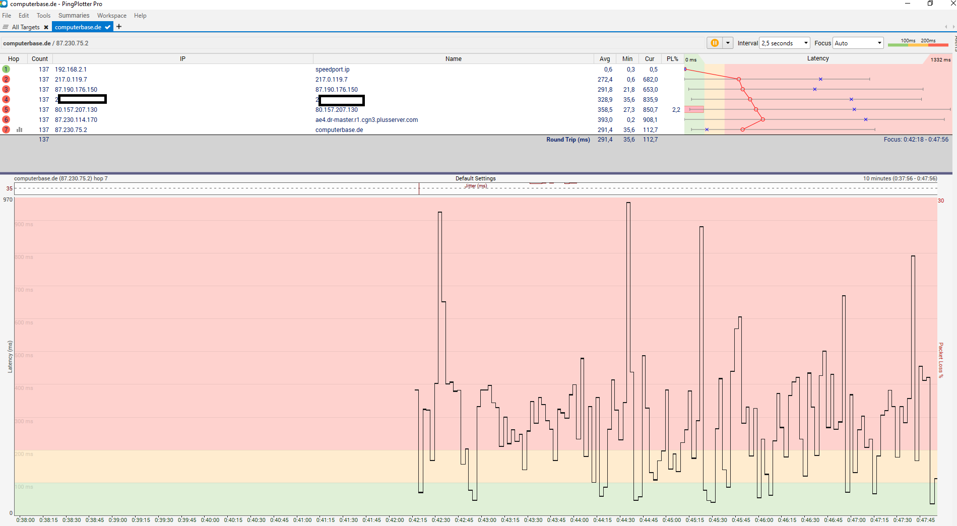

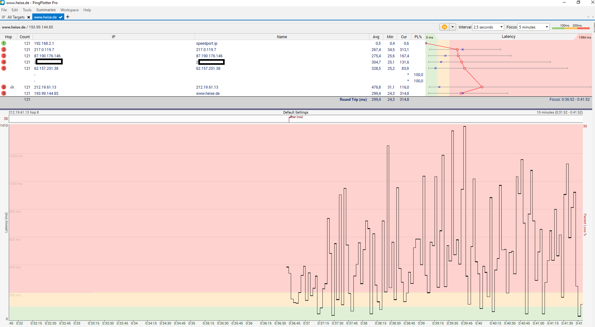

Grüß Dich!
Hab mal zwei Bilder angehangen. Kann sie dir auch exportieren, wenn du damit eher was anfangen kannst.
Gruß
Ich würde sagen Problem hinter Deinem Speedport im Netz der Telekom. Du könntest versuchen einfach noch einmal ein Ticket zu eröffnen und darauf zu hoffen das beim zweitenmal jemand mit mehr Ahnung drauf schaut oder hier im Forum über das Telekom Hilft Team Unterstützung suchen.
Das sieht für mich auch so aus als wenn gleich der zweite Hop - das ist dein Gateway von der Telekom - den Ping schon nach oben treibt.
