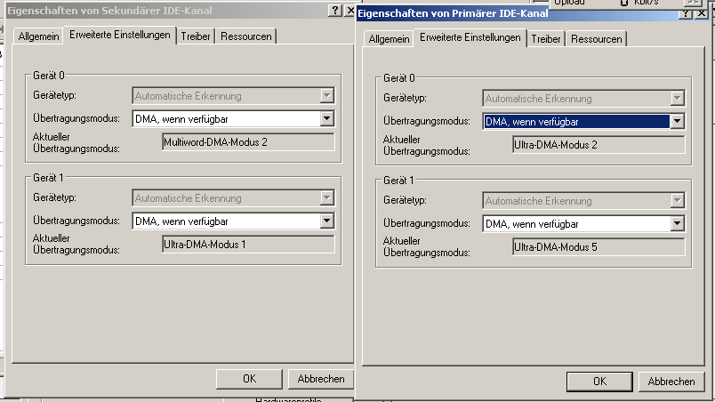

Sieh Dir mal das Bild an, da musst Du dann im GM nachsehen ob es richtig eingestellt ist.

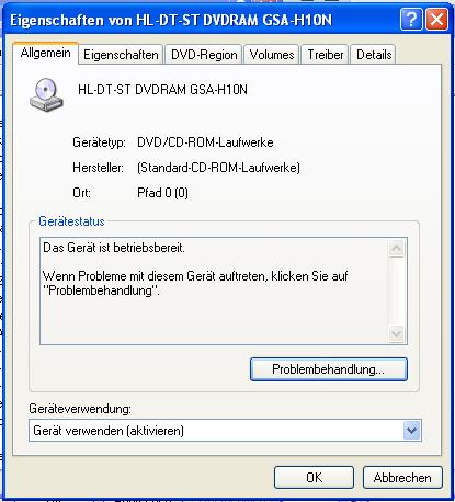

Du siehst auch beim Laufwerk nach und nicht bei dem dazugehörigen IDE Controller.
ok habs neu hochgeladen, im Gerätemanager existieren drei von diesen primären controllern und alle haben den selben Inhalt.

Bei dir läuft dein UDMA 5 Gerät nur im UDMA 2 Modus ;)
Wie kommst Du darauf, das es ein U5 Gerät ist was auf U2 läuft? Wenn ich mich recht erinnere ist es ein DVD Laufwerk und eine Platte die an dem Kanal angeschlossen sind, alles hat also seine Richtigkeit.

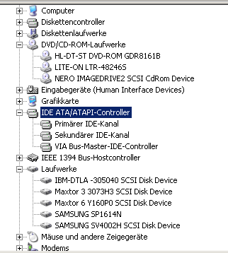

Wo bleiben die Bilder? Bist Du ganz sicher, das Du 3 IDE Controller angezeigt bekommst oder ist es ein IDE Controller mit dem primären und secondären Kanal? Habe mal ein Beispiel angehängt, wie das Bild von Dir aussehen soll.

habs mal angehängt
