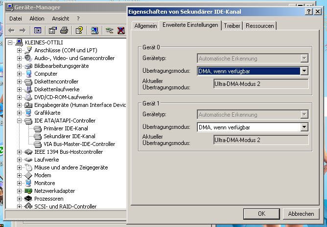

Hast du schonmal überprüft ob der Brenner im Gerätemanager nicht vielleicht als Datenübertragungmodus PIO eingestellt hat? Hab dir noch ein Bild angehängt.

Wie kann ich dass einstellen oder überprüfen bei win 2000,
bei win98 oder XP weiss ichs auch aber bei win2000 nit.

Bei W2K ist es genauso wie bei XP.
Gehe über die Computerverwaltung in den Gerätemanager.

Einstellungen sind gleich, wie bei dir
