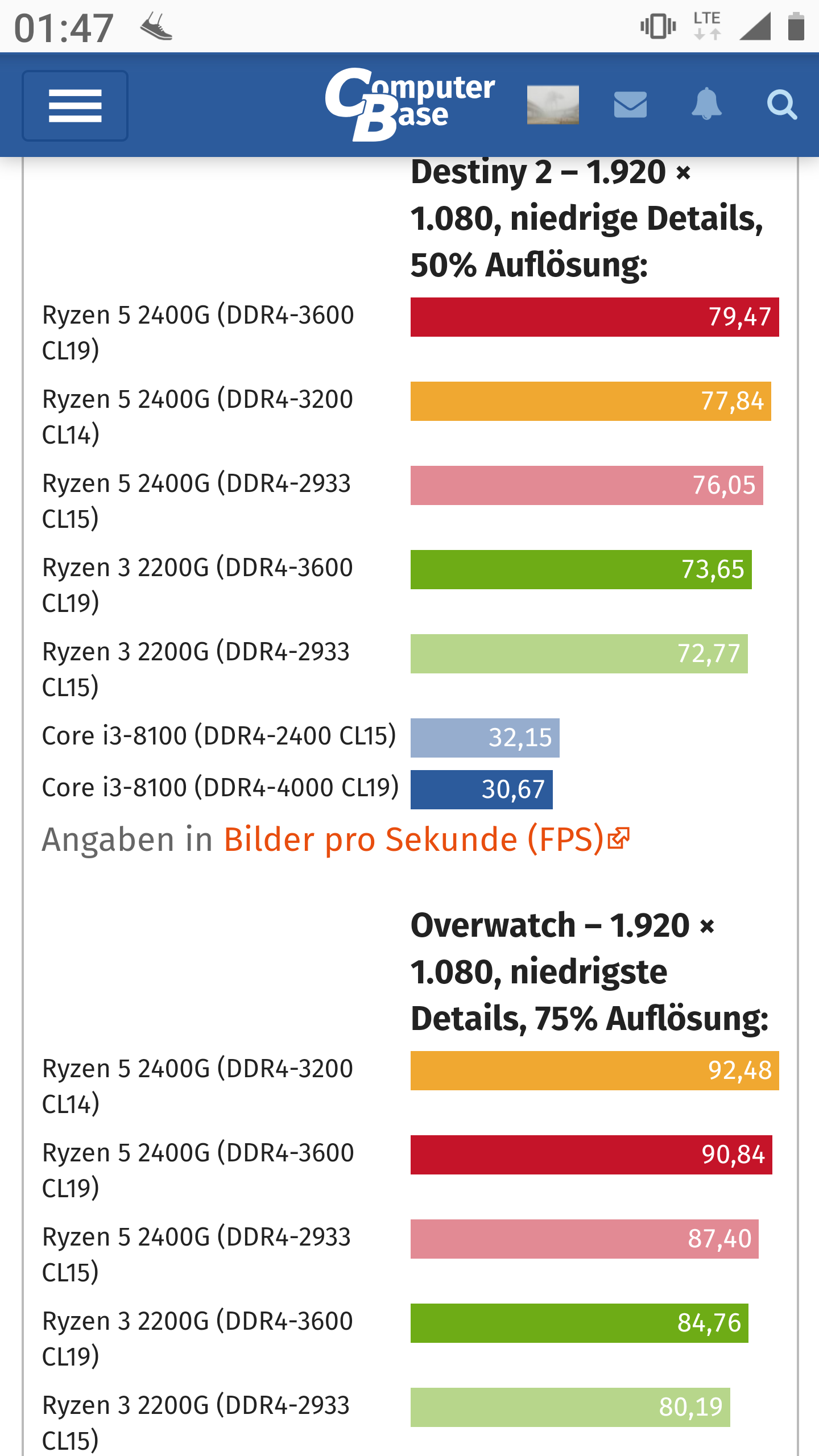

Hier ein kleiner ausblick da kann man ganz gut sehen welchen einfluss schneller speicher hat
Steve Jobs schrieb:
kannste vllt Benchmarks verlinken die das zeigen. Würde mich interessieren. Danke :)
Das habe ich selber ausprobiert. PUBG,Fortnite und BF1 sollten auf dem Zielrechner laufen. Selbst mit 1680x1050 sind beide Spiele kaum spielbar. Man sieht die Gegner einfach nicht. Die FPS schwanken je nach Spiel zwischen 25 und 60fps bei 60hz. Ich würde niemandem empfehlen so ein System als Allroundspielepc zu kaufen.
Der CPU Teil verliert gute 10%, aber die GPU verliert extrem. AMD hat die APU nicht umsonst bis 3200MHz spezifiziert. Besser noch mehr. Ich würde daher nicht unter 3000MHz gehen, also wie üblich die 3000MHz Aegis, wenn es günstig sein soll.
