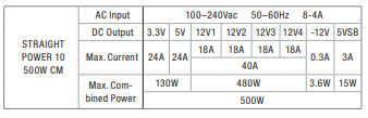

Welches Modell des BeQuiet hast Du? Das 500W Be Quiet Straight Power 10 CM Modular ist z.B. ein Multirail Modell mit 4x18A bei 12V. Pro Rail koennen also jeweils um 210W entnommen werden. Bei einer unguenstigen Verteilung der Verbraucher auf die 4 Rails koennte es vorkommen dass die Leistung einer Rail nicht ausreichend ist. Deshalb darauf achten dass die Verbraucher sinnvoll auf die verfuegbaren Rails verteilt sind (siehe auch nachfolgenden Beitrag von @CyrionX). Das Handbuch sollte diesbezueglich (hoffentlich) Hinweise geben. Ist mit ein Grund wieso ich im Gegensatz zu CB Single Rail PSUs bervorzuge.
Weiter besteht auch die Moeglichkeit das mit zunehmendem Alter die Leistung der PSU abnehmen kann. Neben der Bauteilqualitaet (speziell der Elkos) spielt auch die Betriebstemperatur eine Rolle. Bei durchgehend hohen Betriebstemperaturen kann es durchaus sein dass wegen der Bauteilalterung nach einigen Jahren nicht mehr die volle Spec eingehalten wird.
Korrektur weil verlinkte Tabelle falsch gelesen (Rail 12V1 und 12V2 bei 500W nicht beruecksichtigt). Danke an @CyrionX fuer den Hinweis.
Es sind 4 Rails. Das ist auch in deinem Link ablesbar.
Hier nochmal aus dem BQ Handbuch:
(1x ATX)
1x Rail CPU
2x Rails für GPU
d.h. 2x 210W + bis 75W über das Mainboard /PCIe Slot
Die Rails können in diesem Fall zusammen mehr als das ganze Netzteil.
Puffer ist vorhanden.
(bei anderen Netzteilen mit nur 2 Rails (?) wäre das womöglich nicht mehr der Fall)
(1x ATX)
1x Rail CPU
2x Rails für GPU
die frage ist eher, ob es echte 4 rails sind oder diese von einer single rail in multirail gesplittet werden. bei 2terem ist es dann egal, da es dann nur eine rail im NT gibt. diese techmik kommt bei allen bekannten marken zum einsatz, das legt dann der preis des NTs fest
natürlich kann ein Multi-Rail Netzteil nicht mehr Leistung über mehrere Rails bereitstellen als die Gesamtleistung beträgt. Das wäre ansonsten eine elektrotechnisches Wunder.
Die 18A sind der theoretische Höchstwert, die das NT auf jeder Rail liefern kann, wenn die anderen nicht belastet werden. Es steht ja auch auf dem Sticker, dass alle 4 12V Rails zusammen nur 480Watt (=40A entspricht 10A pro Rail gleichzeitig ) liefern kann.
Das Multi-Rail System hat sich nie wirklich durchgesetzt. Und die aktuellen Nvidia GPUs zeigen genau die Probleme dieser Technik auf. Nominell könnte ein 500Watt NT ausreichen, weil man aber die Last nicht perfekt über die Rails verteilt bekommt, überlastet man im Zweifel eine Rail, was dann die Schutzschaltung des gesamten NTs auslöst.
Wie soll denn ein Netzteil nach Deiner Definition "echte" Multi-Rails haben, solange das NT nur einen Kaltgerätestecker hat. Natürlich werden die Multi-Rails bei jedem Netzteil aus den 230V Eingangspannung erzeugt ;-)
Es gibt jedoch "echte" Multi-Rail Netzteile und Varianten, die man per Software auf Single-Rail umstellen kann, z.B. von BeQuiet (mit so einem OC-Key) und Corsair (die RM/AX....i mit USB-Anschluss). Hier werden im Endeffekt nur die Schutzschaltungen von pro Rail auf alle Rails umgestellt.
es ist nicht meine definition und ein kaltgerätestecker hat mit single/multirail nichts zu tun, sondern der aufbau im inneren des NTs

Das Thema mit dem "Rail" und "Multi-Rail" bei Netzteilen ist mir gerade noch ein Rätsel, da bin ich leider raus. Muss ich mich erst rein lesen. Ich hatte bis jetzt immer Non-Modulare Netzteile. Dort sind ja bereits alle Kabel fest integriert. Ihr redet wahrscheinlich von den verschiedenen Steckplätzen beim Modularen und deren Leistung ?!
Dann sind wohl doch die 500W ausreichend. Man liest nur sehr viel darüber, dass die 500W bei der RTX 3070 + stromfressenden CPU (ist der i7 7700k ja trotzdem) hart an der Grenze ist... Ich werde zeitnah den PC neu aufsetzen und hoffen, dass alles wieder etwas runder läuft :)
Grüße
Nein, das hat nichts mit modular zu tun. Es geht darum, wie die einzelnen Kabelstränge im netzteil verdratet sind. Da gibt es eben zwei grundlegende Varianten. Genaueres verrät dir Google bei Interesse.
Für dich ist letztendlich nur wichtig, welchen der beiden Typen du hast und dass du dementsprechend deine Teile anschließen musst.
Beim SP 10 kann man eine GPU mit zwei PCIe-Steckern nicht falsch anschließen, da beide jeweils fest mit einer eigenen 12V-Schiene verdrahtet sind. Es ist bei der 500W-Version auch kein sonst allseits beliebtes y-Kabel.
Falls es sich bei der 3070 aber um eine Founders Edition handelt, bei der der 12-Pin der Grafikkarte im Gegensatz zur 3080 absurderweise nur auf einen 8-Pin adaptiert wird, dann scheint mir das ein naheliegendes Problem, weil dann die Karte an nur einer 12V-Schiene mit 18A hängt. Dann kann es sein, dass die OCP mal greift. Demnach: um welche Grafikkarte handelt es sich genau? :)
Das kann es auch nicht. Darum sollte der Satz auch im Kontext sinnig aufgefasst werden. Nämlich, dass zwei Rails je 210W keine Gesamtbegrenzung auf 210W mehr darstellen.
Zwei Rohre mit 200L/m Durchfluss lassen mehr als 200L durch, auch wenn die Zuleitung "nur" 350L/m hergibt.
Tut mir Leid, dass du jetzt soviel geschrieben hast nur weil du dich an diesem Gedanken fest beissen wolltest.
Der Rest der Antwort an mich war übrigens auch schlichtweg falsch, sei es weil die Schutzschaltungen nicht 1A über Wert auslösen (gibt auch auf CB Praxistests dazu) als auch diese 40A = 4x10A Rechnung.
Dass die Aufteilung auch 4+10+13+13A
betragen kann oder Netzteile darum auch bspws. max 18+18+20+20A bereitstellen kommt dir scheinbar gar nicht in den Sinn. (Oder will nicht in den Sinn kommen) . Keine Ahnung warum du das Thema so angehst.
Wie dem auch sei, wenn du dein ganz subjektives Süppchen zusammenschnippelst, egal was andere wirklich gesagt haben, dann iss es gerne auch allein.
