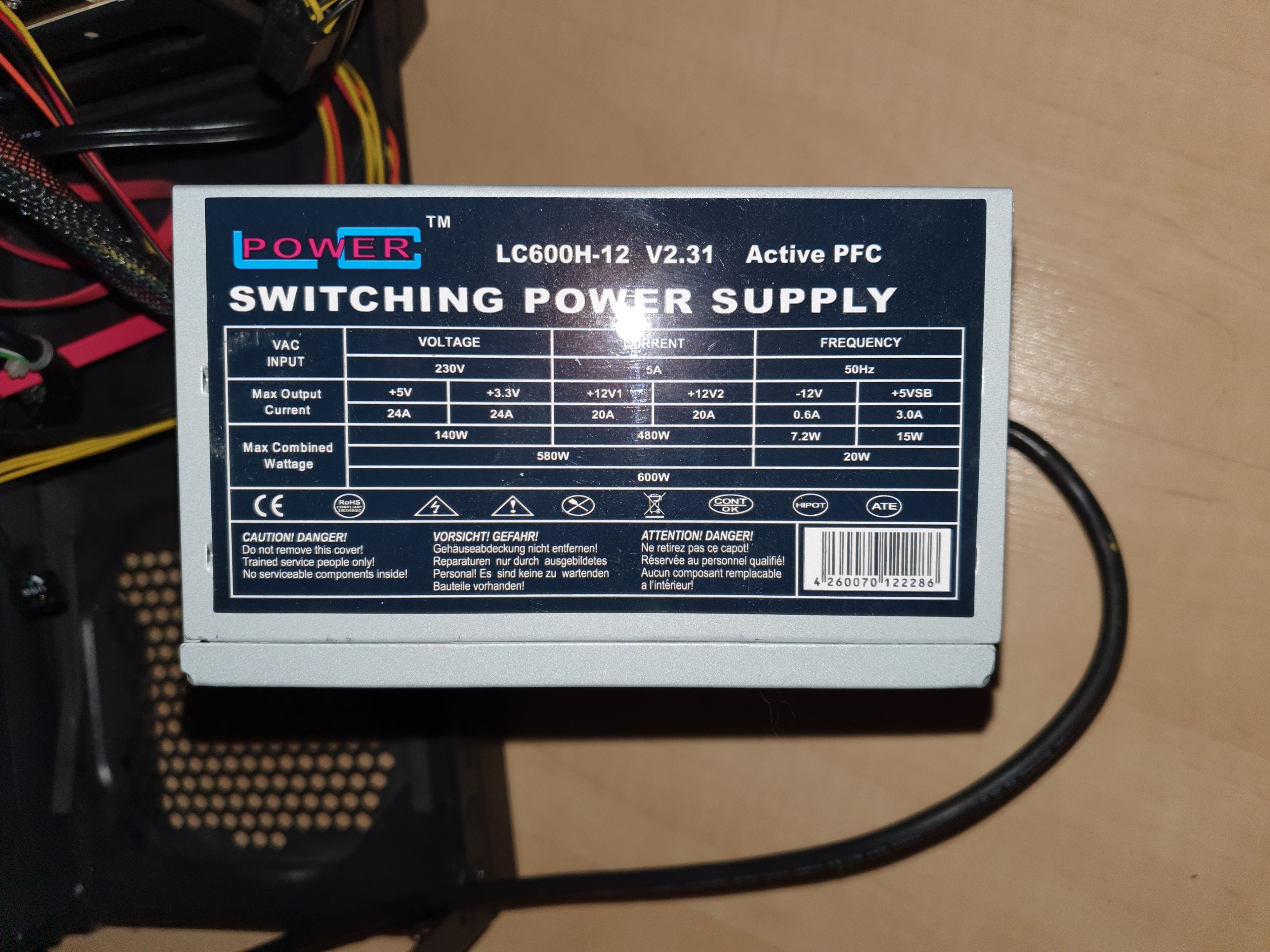

650 Watt Netzteil sagt aber auch gar nix aus ... Foto vom Aufkleber wären gut.
Vielen Dank, ich stell euch dann ein Bild des Aufklebers rein.

Anbei der Aufkleber des Netzteils.
Aber dass das Ruckeln genau dann kommt, wenn es nicht mehr fiept?
Zaptek schrieb:
Eine SSD war nicht drin ? ;)
Zumindest jetzt noch nicht, ist aber schon in Planung... :)

Das Netzteil bitte sehr bald ersetzen - Chinaböller der in einem modernen System nichts zu suchen hat.
Reaktionen: DerDodoDominik

Das ist kein 600W Netzteil und das teil ist die letzte Grütze
Bestell diesmal was besseres
