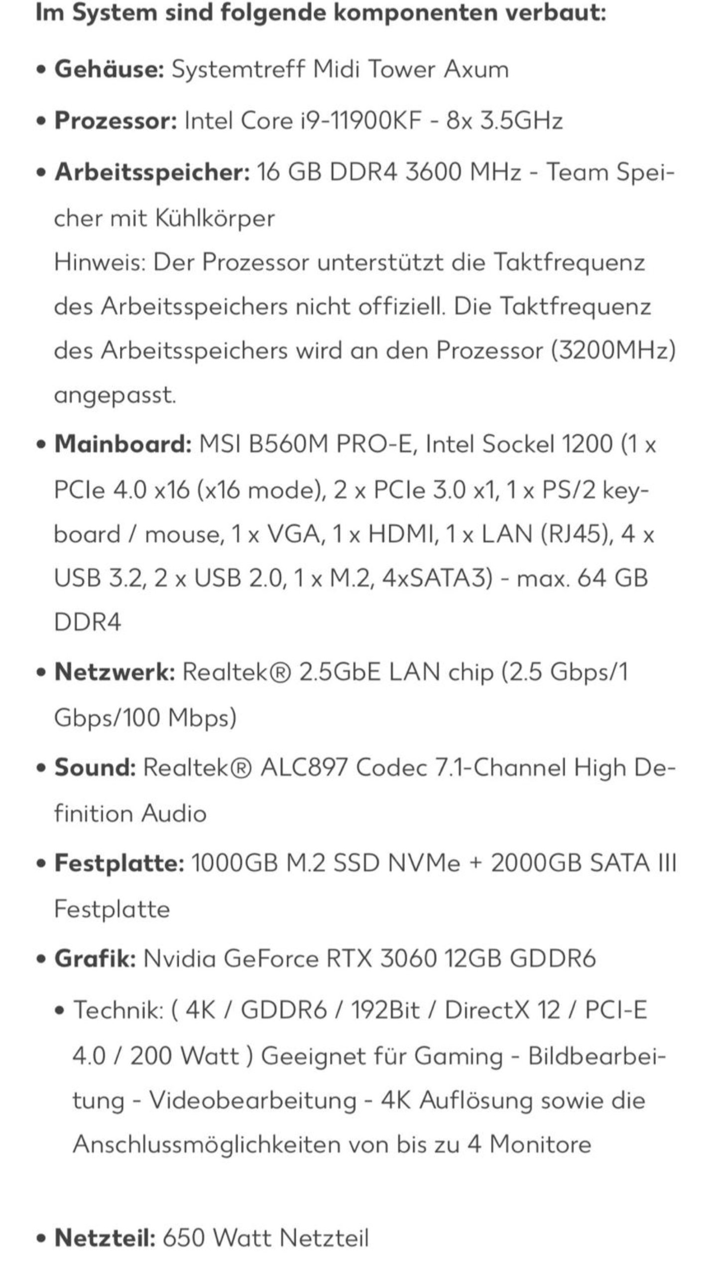

beigefügt habe ich die Komponenten meiner Partnerin.
Wir haben bei ihr den CPU Lüfter mit einen Deepcool Ak620 ausgetauscht, da der Prozessor anscheinend mit dem vorherigen Kühler beim zocken nicht wirklich klar kommt.
Nachdem Einbau regt sich jedoch nichts mehr am PC, es ist alles richtig eingesteckt, mehrfach kontrolliert und beim Rückbau läuft der PC auch wieder einwandfrei.
Kann es sein, dass das Netzteil zu schwach ist? Kompatibel ist der CPU kühler offiziell mit dem Motherboard/CPU

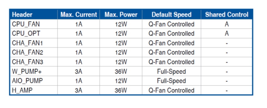

Smily schrieb:
Lüfter ist Lüfter, jeder passt überall.
Wohl kaum.
Der 36W Lüfter eines Servers wäre am 10W Anschluß eines normalen Consumer-Boards vielleicht mal angelaufen, mehr auch nicht.
Asus gibt bei den teureren Boards bei einem Lüfteranschluß für Luftkühlung 12W pro Anschluß an und 36W bei einigen Wasserkühlungsanschlüssen.
