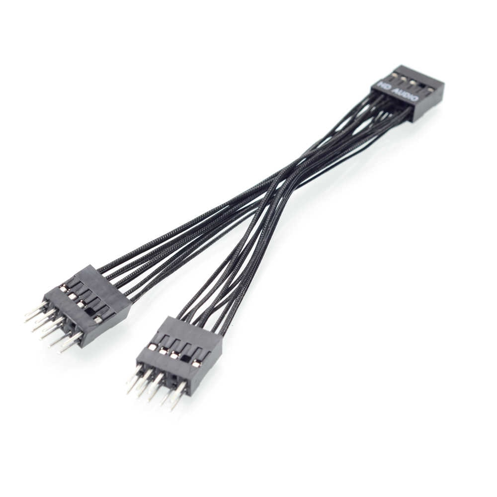

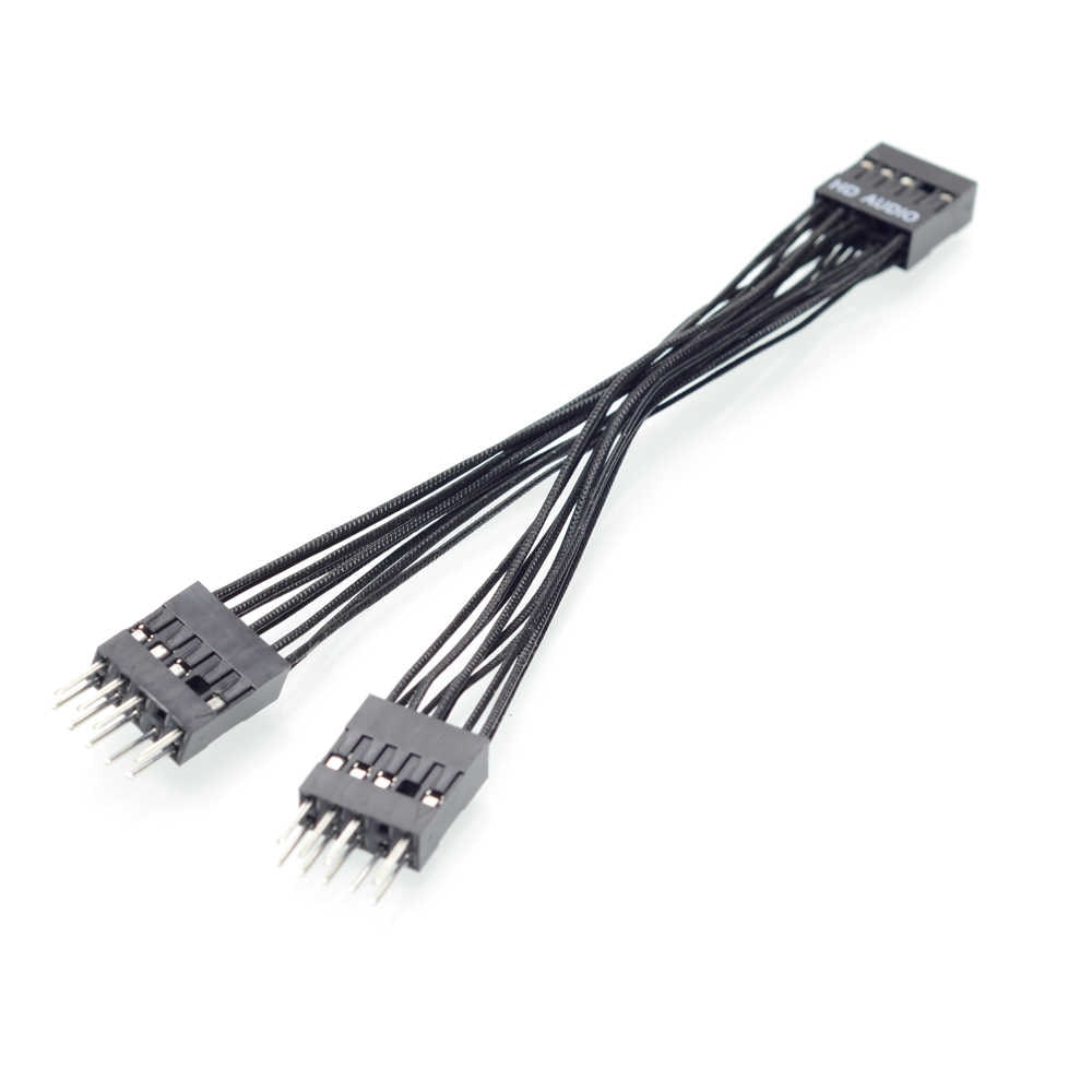

Gibts z.B. hier, aber sicherlich auch woanders. Sollte meiner Meinung nach funktionieren, wenn man nur einen Kopfhörer anschließt.
Vielen Dank , genau sowas werde ich mir bestellen. :-)
