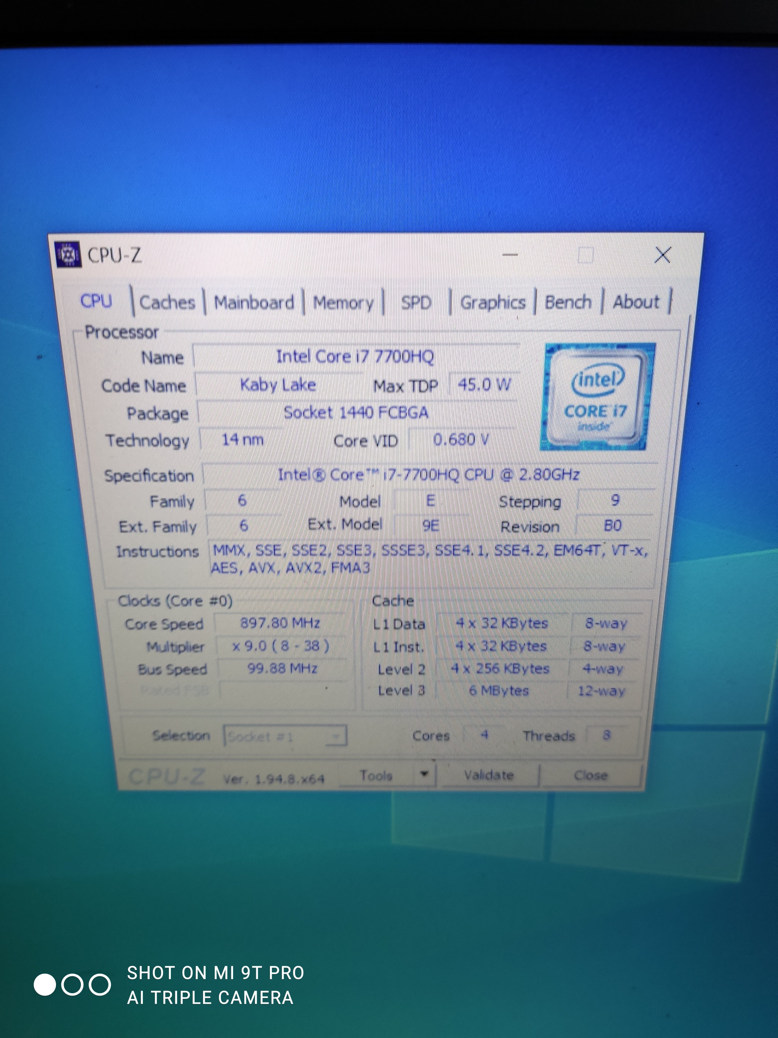

Ich hab meinen selbst gebauten PC meiner Schwester geschenkt und mir einen Laptop zugelegt. Dieser hat jedoch ein Problem und zwar hab ich für die Specs viel zu wenig FPS in Spielen wie League of Legends, Witcher 3 oder Minecraft. Was ich schon probiert habe ist: Mehr ram zuweisen, Clean Windows install, vsync aus(ingame und Nvidia Steuerung), allgemein in Nvidia alle FPS locks versucht auszumachen, Treiber alle aktuell, BIOS Update.

Wie siehts denn mit den Temperaturen unter Last aus? Da die Hardware ja schon ein paar Jahre älter ist, würde ich mal von einem Gebrauchtkauf ausgehen.
Eine Rakete ist das Notebook mit 1050 Ti + Kaby i7 natürlich nicht (mehr) und mit Desktop Hardware sollte man die Leistung auch nicht vergleichen, sondern wenn dann nur mit anderen Notebooks.

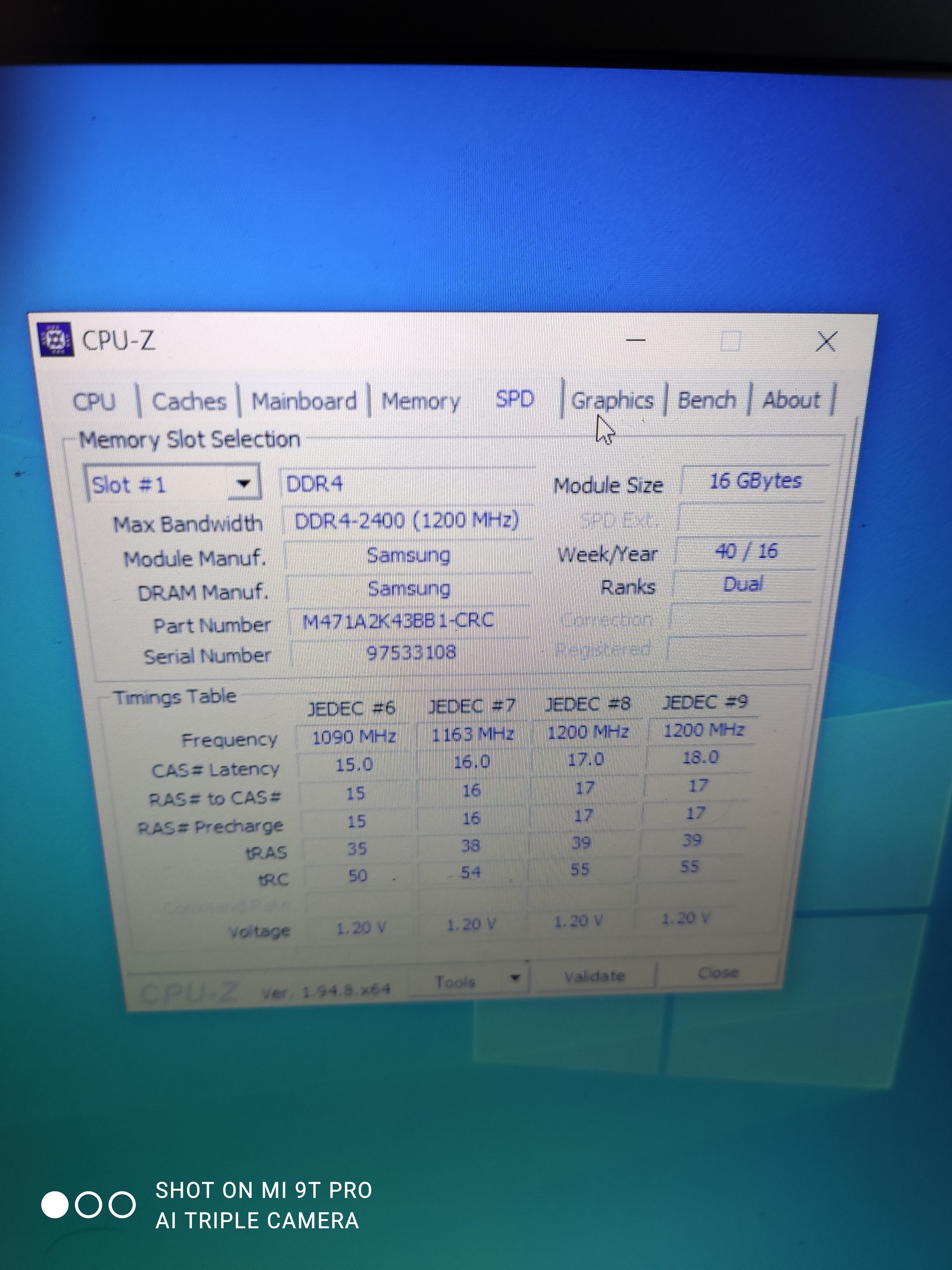

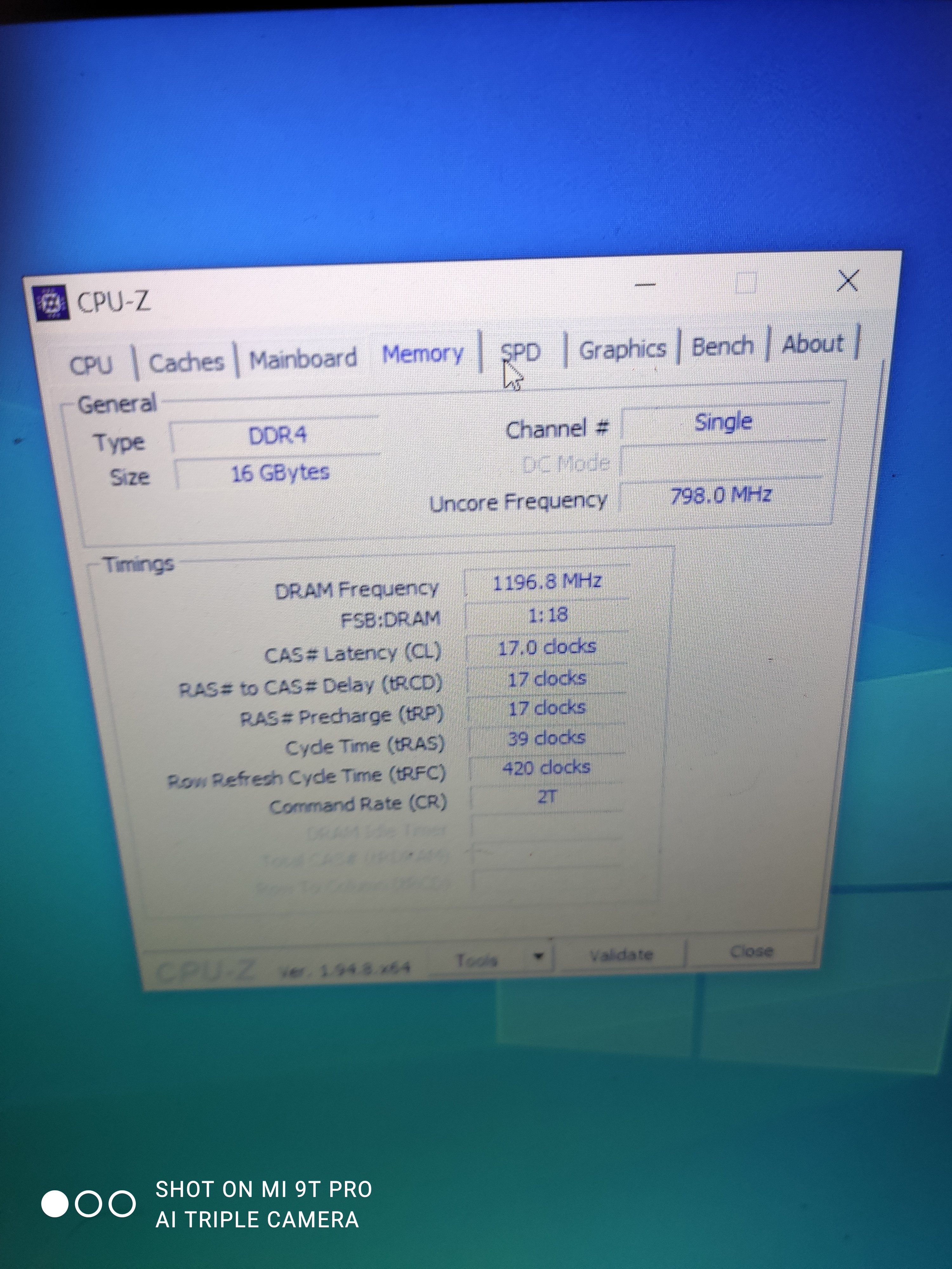

Zum einen hast du nur einen RAM-Riegel, d.h. kein Dual-Channel. Das verschenkt sehr viel CPU-Leistung.

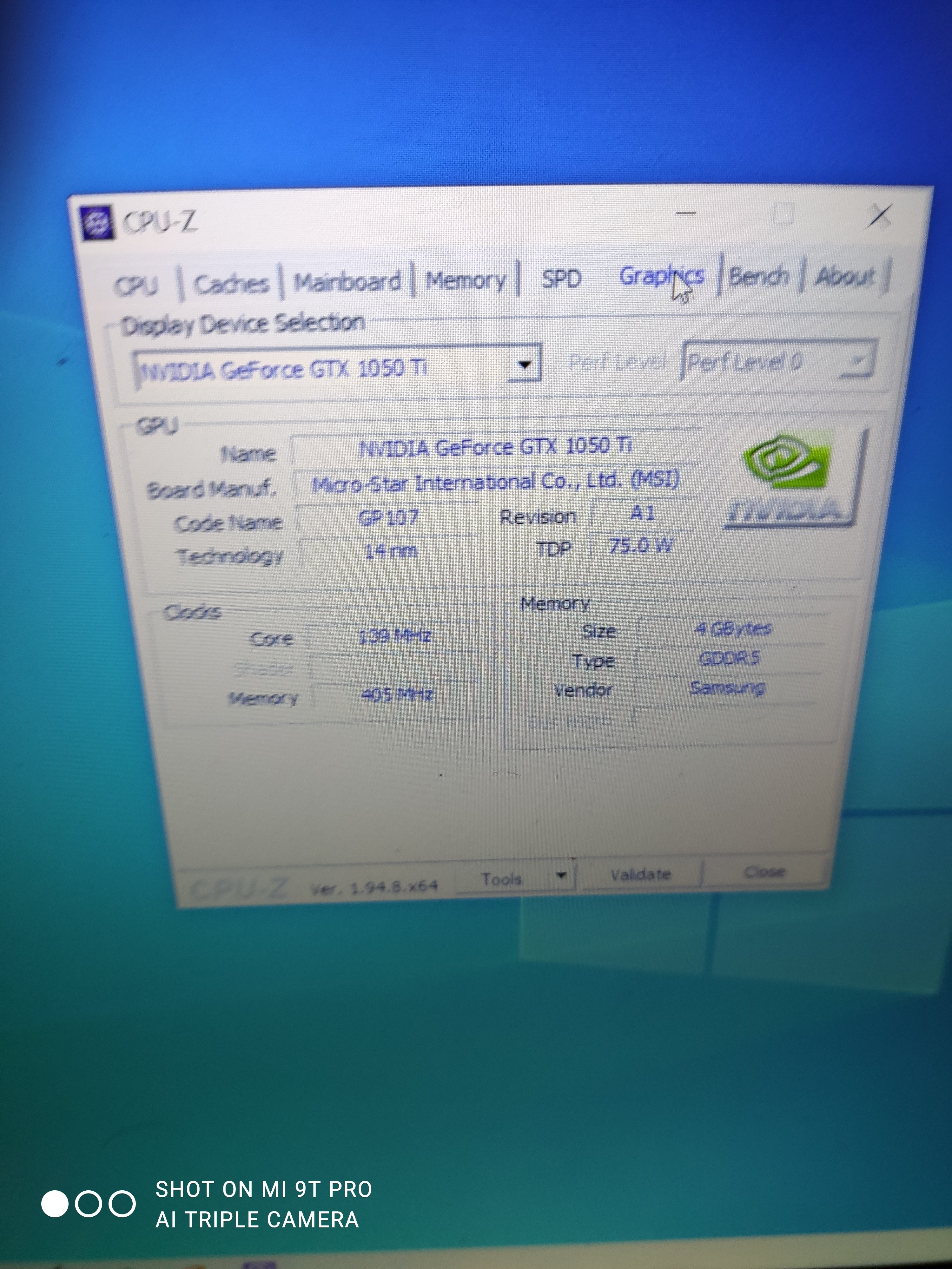

Von einer 1050ti kann man keine Wunder erwarten.

Welche Gamesettings? Wieviel FPS? 4GB Grafikspeicher sind auch nicht die Welt.

die 1050TI ist nicht gerade Leistungsstark
Ram läuft nur im Single Channel
Und wenn die CPU dann noch ordentlich gedrosselt wird, weil die Kühlung z.B. nicht so der Bringer ist....

Entweder in der Energieverwaltung die Leistung des Prozessor auf max. 99% stellen damit die CPU nicht so warm wird und Throttelt, hast aber durchgehend mehr MHZ anliegen. Oder man benutzt Throttlestop und rüstet nochmal Speicher nach. Aber viel darftst von der 1050ti nicht erwarten, habe in etwa die selbige Hardware in meinem Laptop.

Ich glaub du überschätzt deine alte Hardware. Edit: Single Channel 16GB, verschenkte CPU-Leistung, es macht Sinn dass deine Werte wesentlich schlechter sind im Vergleich zu 1050ti+7700HQ mit 2x8GB.

Ist in der NVIDIA System Steuerung auch als Grafikkarte die 1050 ausgewählt und nicht die integrierte Intel Grafikkarte?

Und du hast uns immer noch net gesagt, in welcher Auflösung du zockst...HiHRdW schrieb:a die graka wurde in der Nvidia Steuerung ausgewählt
