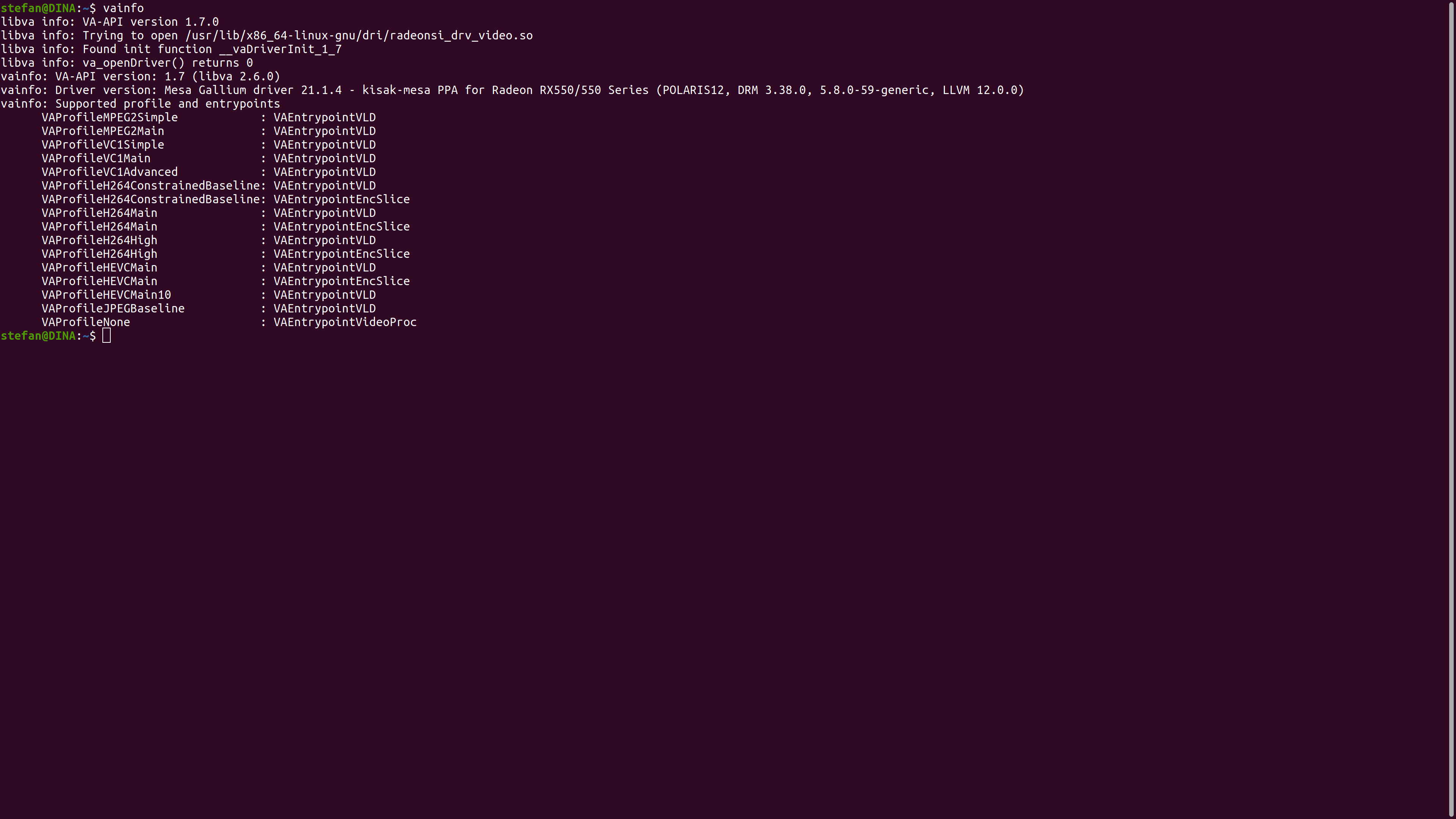

Poste mal den Screen von der Terminal-Ausgabe
vainfo
@NameHere
ausgabe von vainfo. Kann mit den angaben aber ehrlich gesagt nicht viel anfangen, du kennst dich damit vermutlich besser aus als ich.
