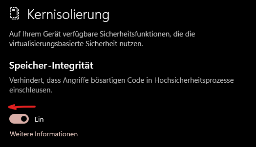

Ist die Kernisolation in Windows ausgeschaltet?

Die Kernisolierung war tatsächlich an. Ich habe diese nun ausgeschaltet. Kann dies der Fehler gewesen sein?

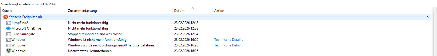

Was steht in den Technischen Details des drittletzens Eintrags "Windows ist nicht mehr funktionsfähig"
@Merlin352 Der Computer wurde nach einem schwerwiegenden Fehler neu gestartet. Der Fehlercode war: 0x0000018b (0x000000000000000a, 0x0000000000000080, 0x00000000000000ff, 0x000000000000001d). Ein volles Abbild wurde gespeichert in: C:\WINDOWS\Minidump\022326-12718-01.dmp. Berichts-ID: b9a620a6-2b10-4ad7-ac4f-ee22fc140573.

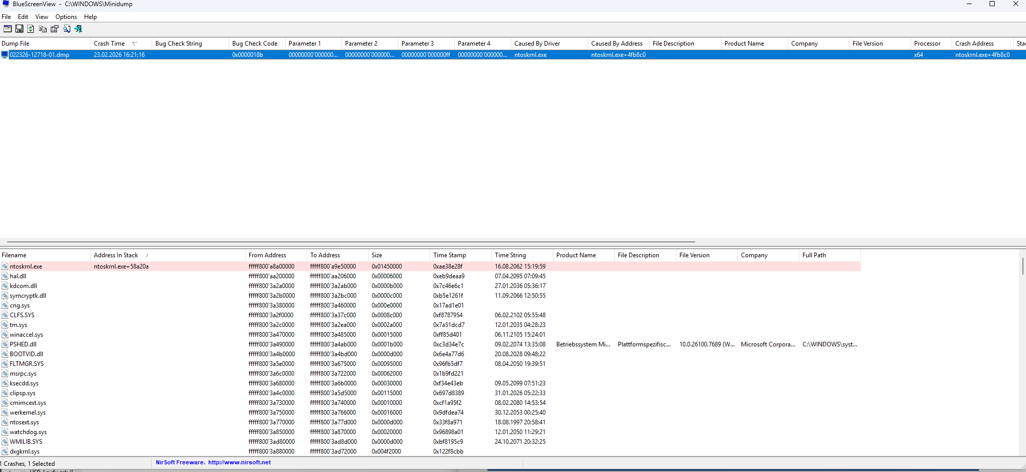

öffne doch mal die Minidump Datei und schau dort nach, welches Programm den Fehler verursacht hat
Mit dem Tool "BluescreenView"
Dann mal BlueScreenView von Nirsoft runterladen und die angegebene Minidump-Datei untersuchen. Da sollte drinstehen was den Absturz verursachte.

Bitte führe erst mal das Folgende durch:
  • Gehe in die Windows-Sicherheit -> Gerätesicherheit -> Details zur Kernisolierung.
  • Deaktiviere die Speicherintegrität.
  • Starte den PC neu.
...und schaue, ob das System dann stabil läuft.
Dann können wir in Abhängigkeit des Ergebnisses weiter sehen.
Reaktionen: Merlin352 und The-Law
