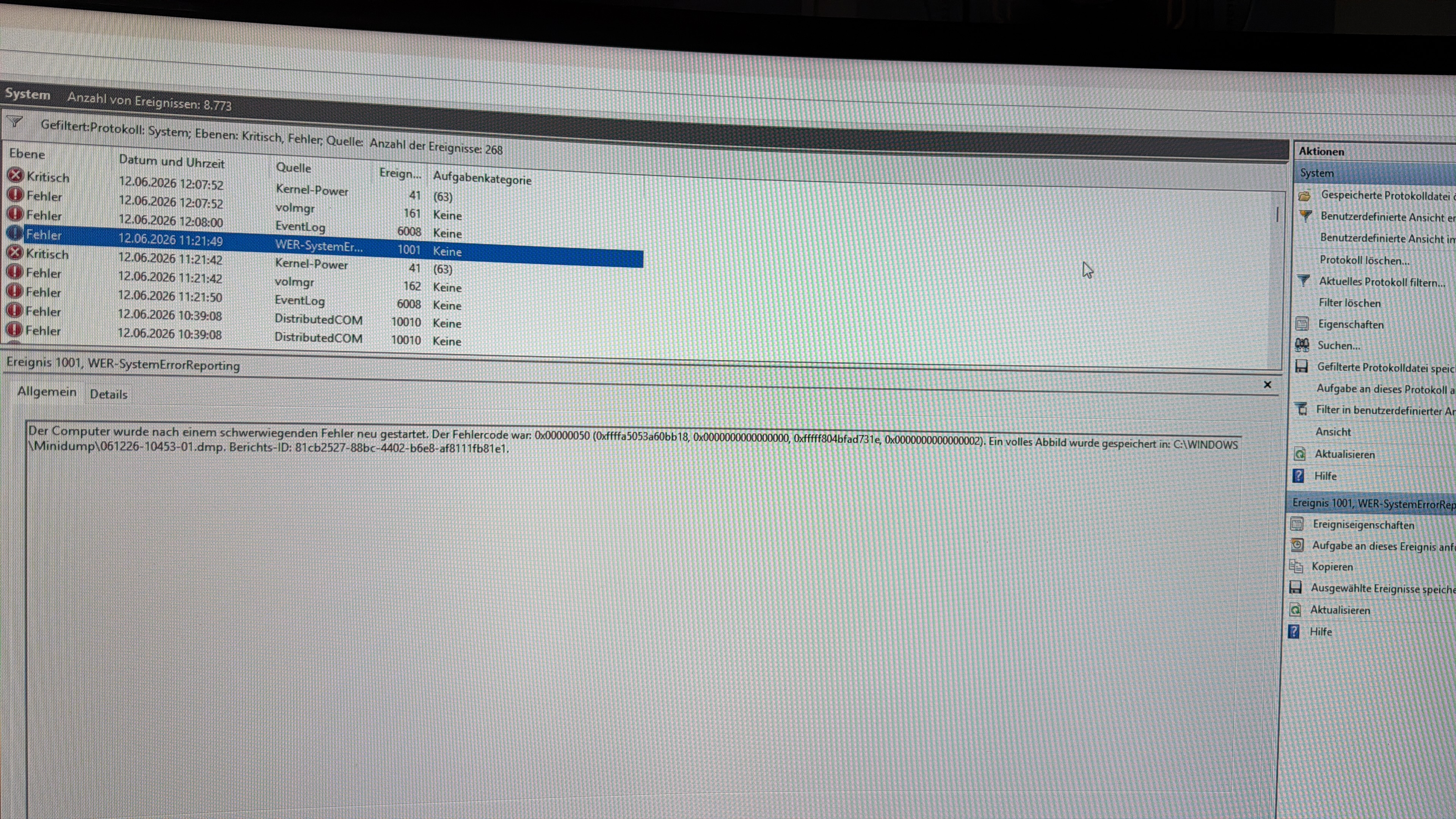

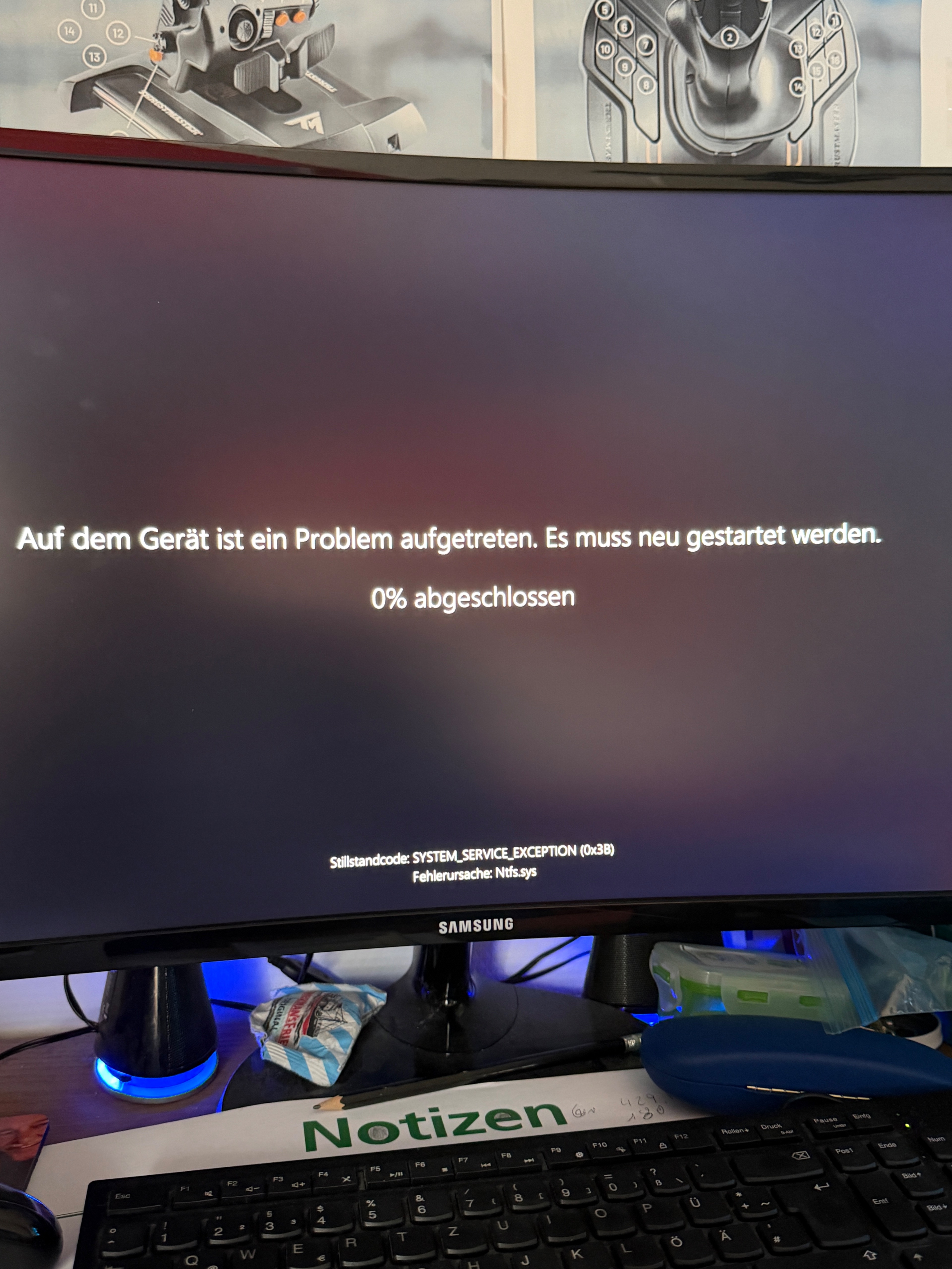

wir haben die oben genannten Komponenten zusammengebaut. Leider stürzt der PC willkürlich zwischendurch ab und zeigt einen Screen. Siehe Bilder. Ich würde mich freuen, wenn ihr mir helfen könnt. Benötigt ihr weitere Informationen?
Ich habe probiert EXPO zu laden und die MHZ auf 5600 zu begrenzen.

"Fehlerursache: ntfs.sys"
Das kann auf ein Problem mit dem Dateisystem hindeuten und das Dateisysten NTFS hat zwangsläufig mit dem Datenträger, also der SSD oder der HDD (aus dem alten Rechner) zu tun.
Du solltest Chkdsk (Fehlerüberprüfung) auf allen angelegten Partitionen der SSD und HDD durchführen.
Alternativ kannst Du die HDD, welche ja sicherlich per SATA-Kabel angeschlossen ist, vom PC trennen und ohne HDD starten und arbeiten. Tritt der Fehler dann nicht mehr auf, liegt es an der HDD bzw. dem daraufbefindlichen Dateisystem, was möglicherweise beschädigt ist.
Der allerdings durch den 0x50 hervorgerufen wird, den der zweite Screenshot dokumentiert. Es ist ein Folgefehler, der uninteressant ist, weil die eigentliche Ursache der PAGE_FAULT_IN_NONPAGED_AREA behoben werden muss. Und der weist ganz klar in Richtung Speicher und dessen Taktung. Von daher ist es völlig unsinnig, jetzt mit irgendwelchen Tools auf den Datenträgern rumzurühren - denn das behebt die eigentliche Ursache gar nicht, sondern ist ein planloses rumdoktern an den Symptomen.
