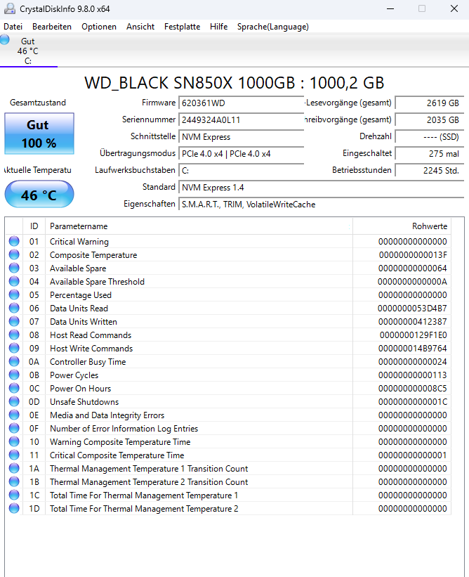

Aufgrund der zwei Kommentare wegen Datenträgern: zeig mal CrystalDiskInfo deiner unbekannten SSD.
https://www.computerbase.de/downloads/systemtools/festplatten/crystaldiskinfo/
