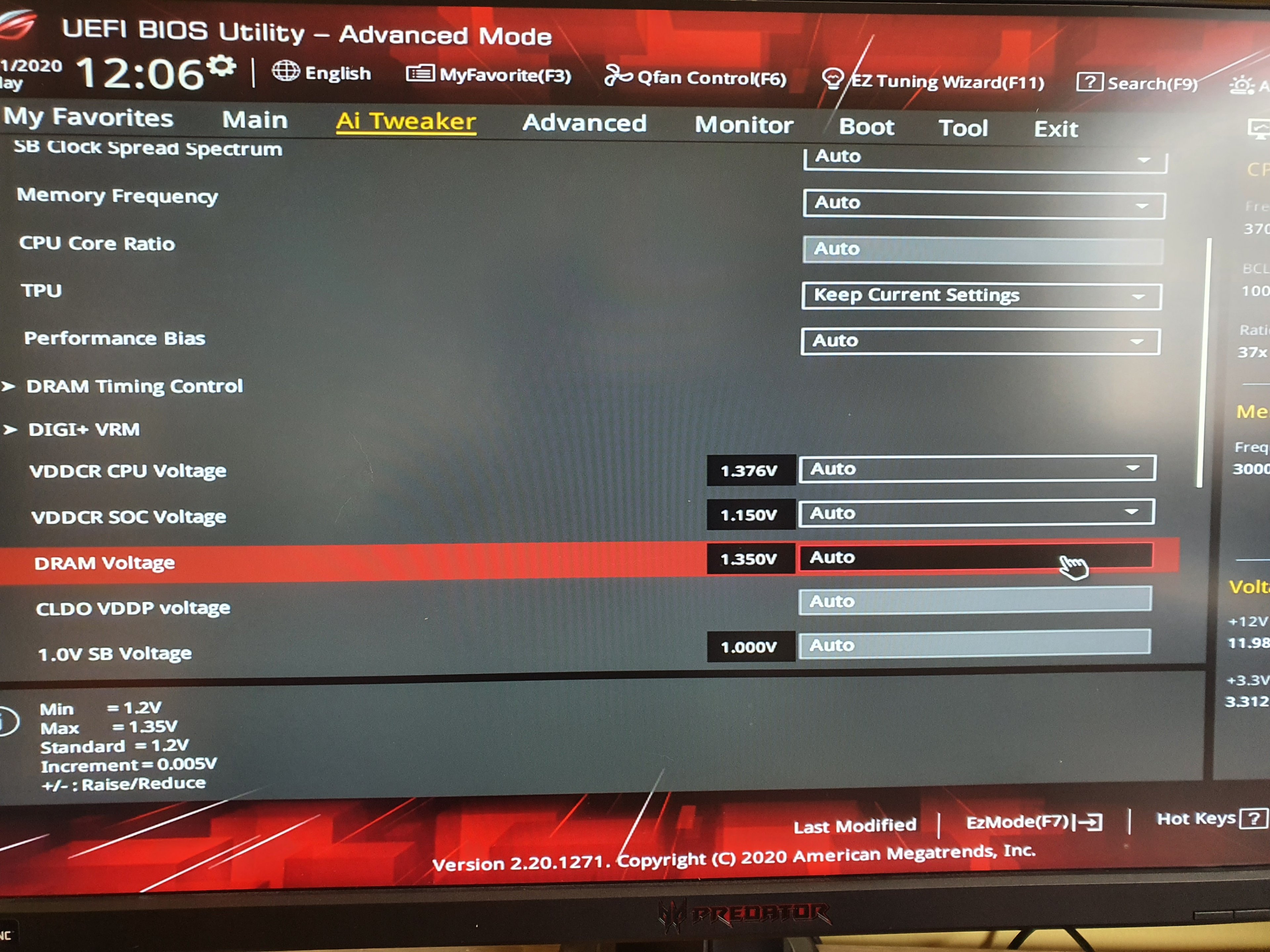

Ich werde jetzt nochmal die Spannung manuell anpassen und schauen, ob sich etwas geändert hat am Fehlerbild.
das ist der Takt, welche spannung liegt an? achte auf das bild ( link ) im post, bitte.
alles gut. :)
3200 mit 1,35V sollte stable sein.

Kannst Du ggf. mal ein Foto vom UEFI und den RAM Settings posten?
