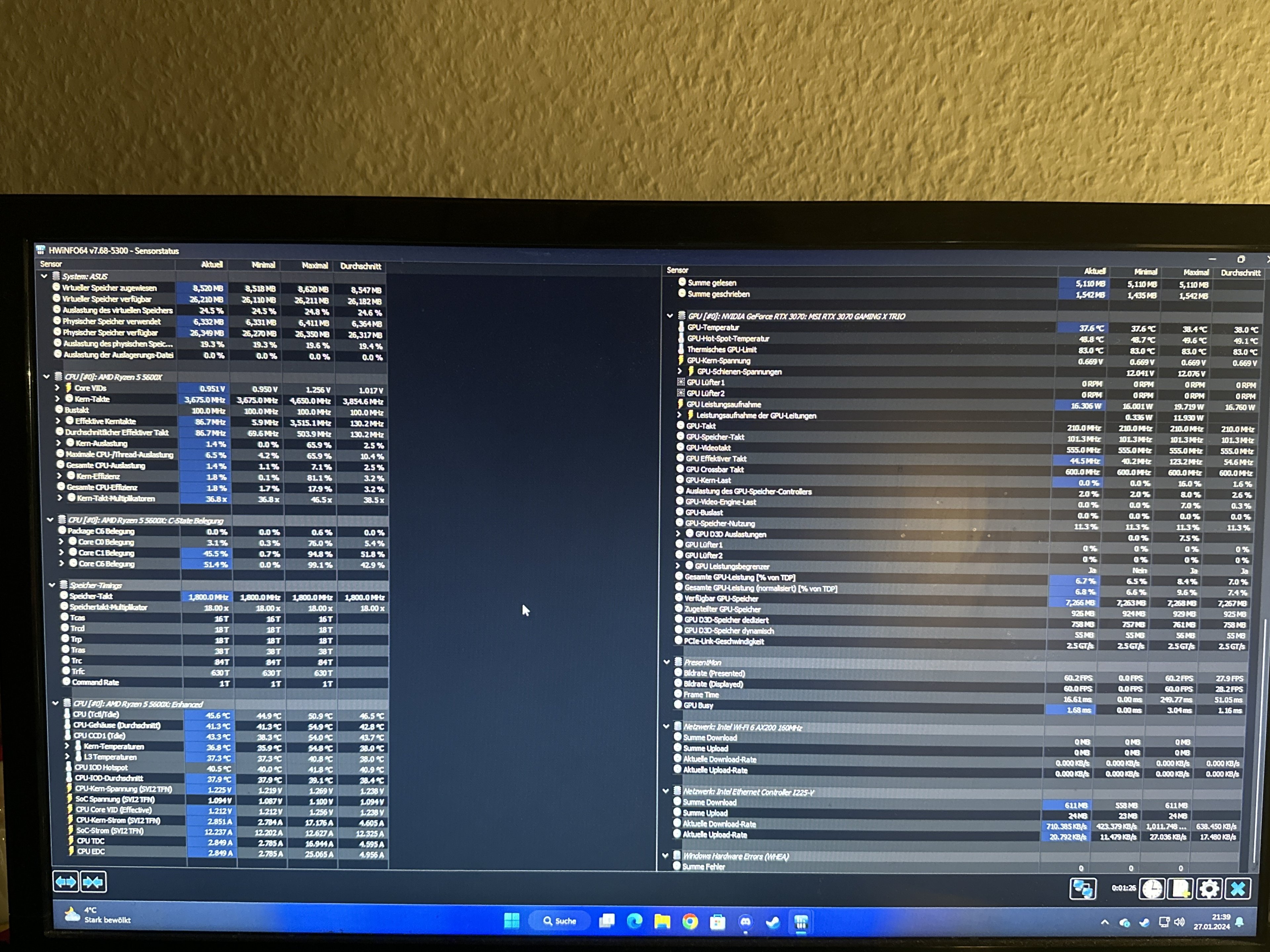

Was für ein Netzteil? Ggf. wird das langsam altersschwach. Du kannst auch mal mit einem Programm wie HWINFO die Temperaturen für CPU & GPU unter Last auslesen. Werden Komponenten zu warm schalten sie auch ab.

Maximal-L schrieb:
Auf welche Komponenten und Temperaturen sollte ich dabei achten?

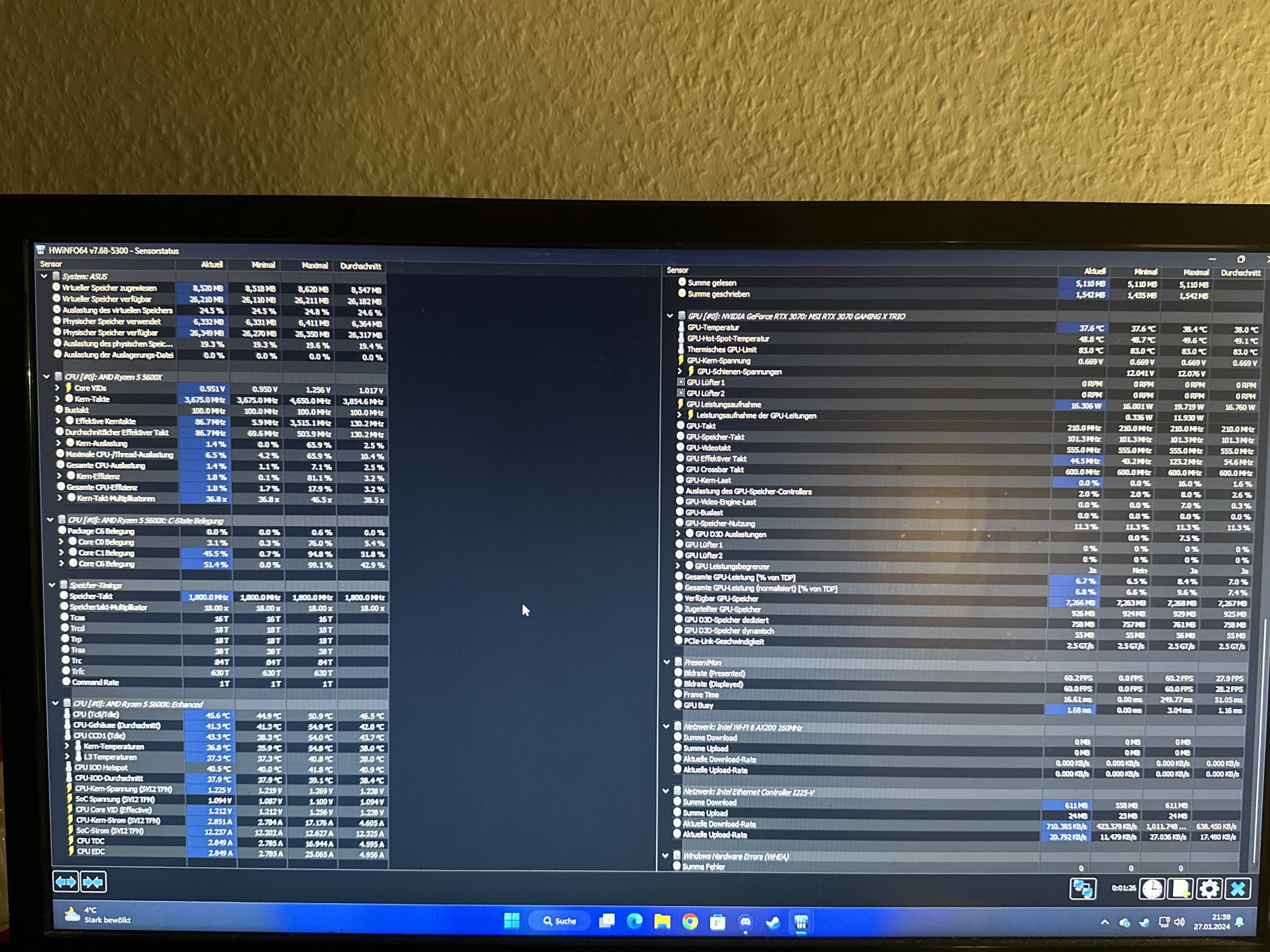

Temps unterCPU bei CPU #0 Enhanced und GPU #0 (GPU-Temp & HotSpot)
Leider kann ich nicht wirklich viel damit anfangen, kann da jemand was zu sagen?

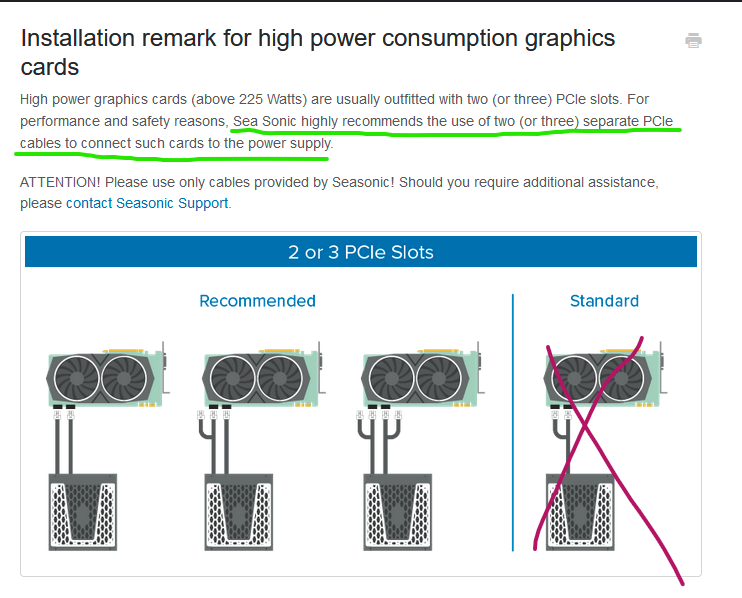

Maximal-L schrieb:
Schließ die Karte mit zwei separaten Kabel am Netzteil an,
an jeweils einem PCIe Anschluss dort.
Seasonic empfiehlt dies sogar ausdrücklich (Bild):
