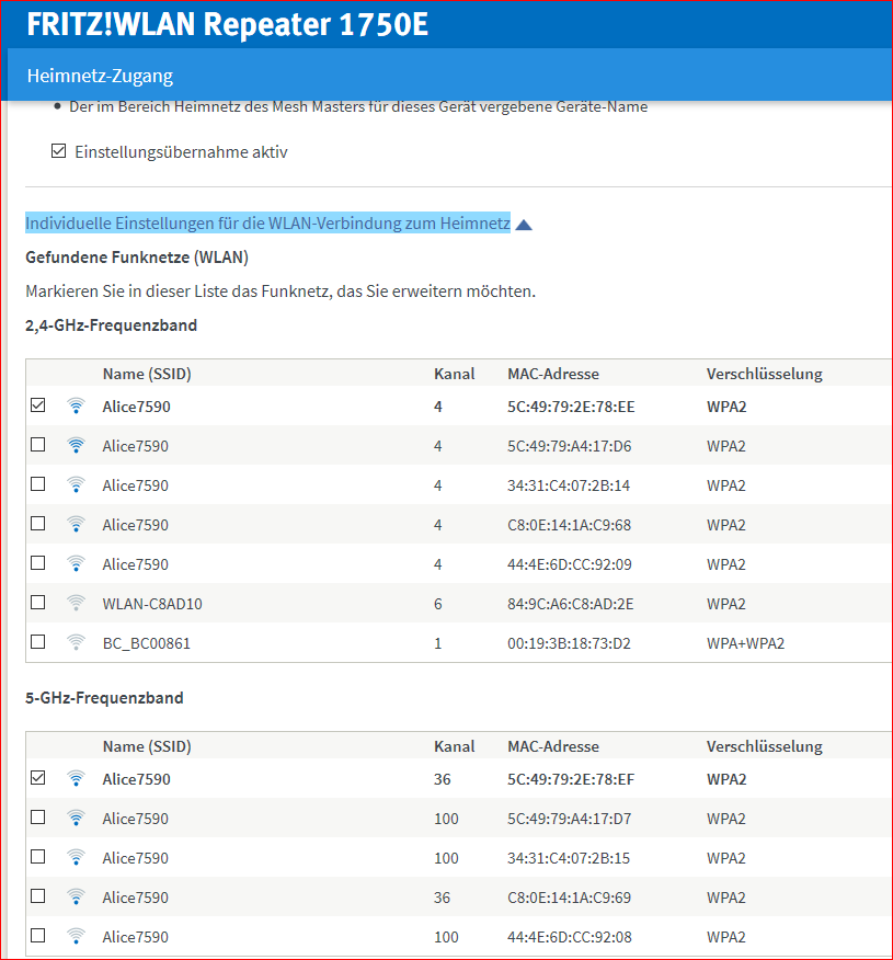

Heimnetzzugang>> Individuelle Einstellungen für die WLAN-Verbindung zum Heimnetz , da sollten ja die Geräte auszuwählen sein mit dem sich die WlanBrücke verbinden soll, so wie bei meinem 1750 und 1160? Habe ein Bild als Beispiel gemacht

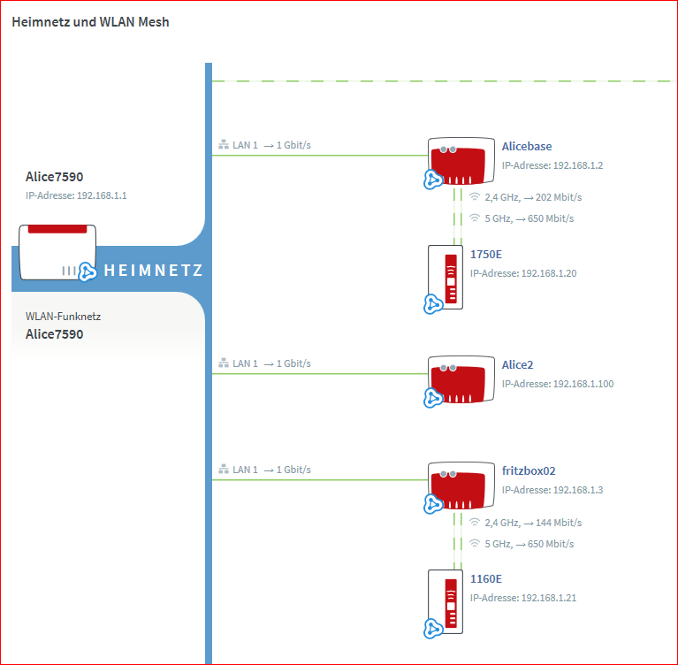

Hast Du das von mir gezeigte Menü nicht um das richtige Gerät verbinden zu lassen, ich muss das nach Updates der Firmware auch immer machen, habe zur 7590 die beiden Repeater und zusätzlich 3 x 7490 im Mesh damit ich auf meinem Bauernhof überall Netz/Wlan/Telefonie habe.
