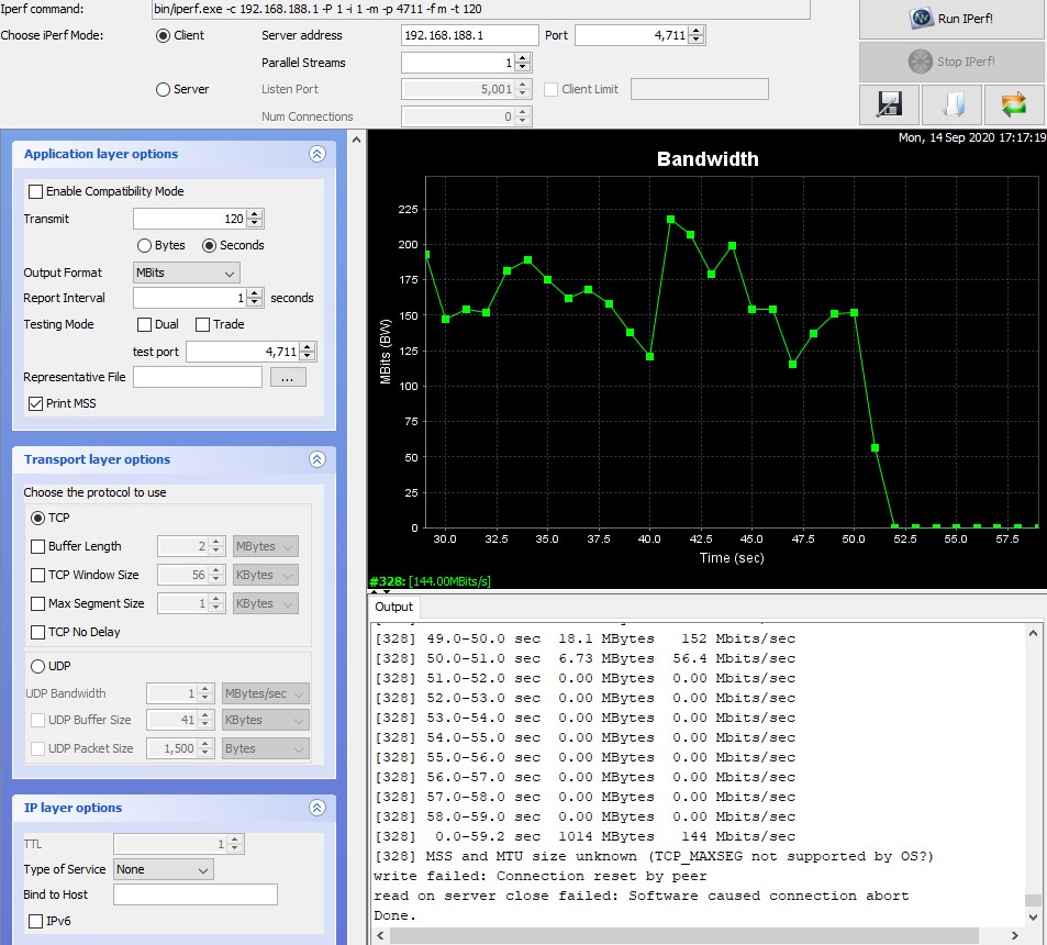

Mittels iPerf kann man den Verbindungsverlust sehr gut sehen.
Sowohl von Repeater 1 auf die Box, als auch von Repeater 1 auf Repeater 2 oder anders herum sind diese sporadischen Unterbrechungen zu erkennen. Manchmal nur 1-2 Sekunden, dann aber auch 6 oder 7 Sekunden.

Hast Du auch einmal iPerf über mehrere Minuten laufen lassen.
Werksreset habe ich schon durchgeführt...
iPerf habe ich jetzt mal durchlaufen lassen... In 10 Minuten kein Verbindungsabbruch. Durchschnittlich ca. 300 Mbits/sec mit normalen Schwankungen. Konnte keine Besonderheiten feststellen.
Habe kurz nach dem Update öfters mal an allen möglichen APs iPerf eine Minute durchlaufen lassen. Mit ähnlichen Resultaten.
