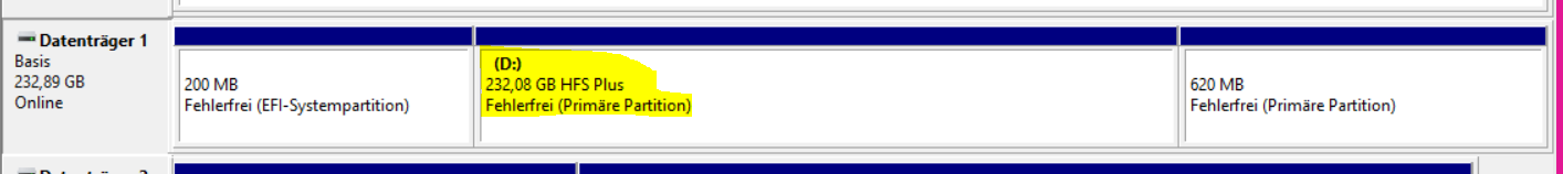

Dann machst du etwas verkehrt oder an deinen System stimmt etwas nicht. Hab es gerade noch mal mit HSF+ für W8/8.1 und der SSD aus meinen Mac mini probiert, funktioniert problemlos. Programm installieren, neustarten und die SSD mit OSX 10.11 taucht im Explorer auf.

HSF+ für W8/8.1 ist doch aber noch einfacher, installieren und du kannst mit den Daten auf der HSF+ Partition arbeiten als wäre es eine Windows Partition. Wenn du die Daten hast, dann formatierst du einfach über den Exploren in FAT/NTFS.

Wird wohl für dich so einfacher sein. Denn so wie es aussieht ist der Treiber (viel mehr ist es nicht) bei dir nicht installiert.
