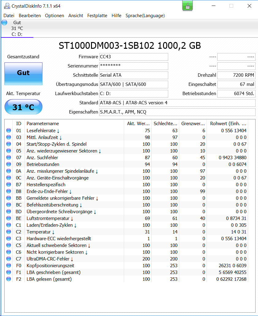

Auch wenn die Platten funktionieren, lade dir trotzdem CrystalDiskInfo und stelle einen vollständigen Screenshot hier rein. Am besten, von Hexadezimal auf Dezimal umstellen.

CrystalDiskInfo lasse ich später mal auf den beiden genannten Systemen durch laufen, vielleicht findet sich da ja etwas. Was mein Arbeitskollege angeht, muss ich mal schauen was er sagt.
Für den PC mit der Festplatte habe ich mal eine Auswertung beigefügt.

War auch nicht anders zu erwarten !
