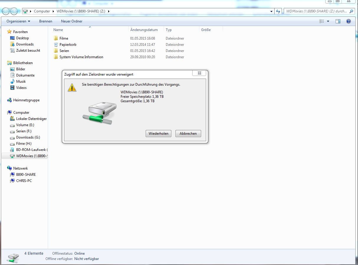

leider besteht auch nach mehreren Stunden probieren noch immer folgendes Problem und ich hoffe ihr könnt mir helfen.

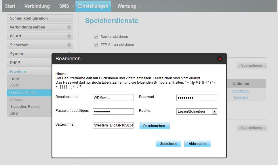

Ich habe meine externe 3,5"-USB-Festplatte an einen Huawei B890 Router gehängt. Sinn und Zweck des ganzen ist es, Filme dort ablegen zu können, damit diese gestreamt werden können, ohne das der PC läuft.

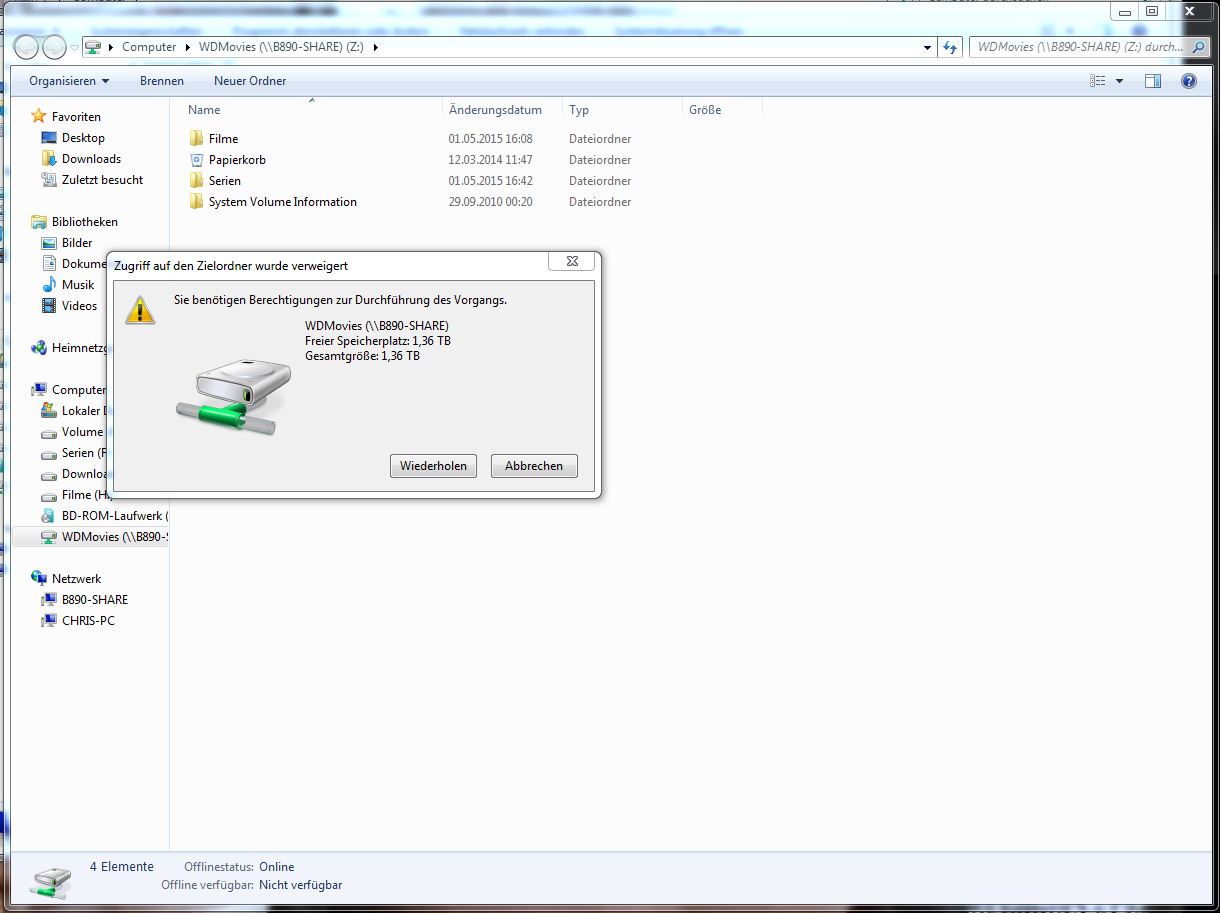

Das funktioniert soweit ganz gut, ich kann das Netzlaufwerk verbinden und habe "Zugriff" auf die Festplatte". Nur kann ich auf der Festplatte einfach keine Daten erstellen oder darauf hin kopieren.
Screenshots dazu finden ihr im Anhang.

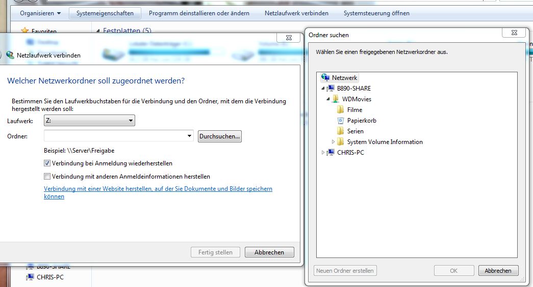

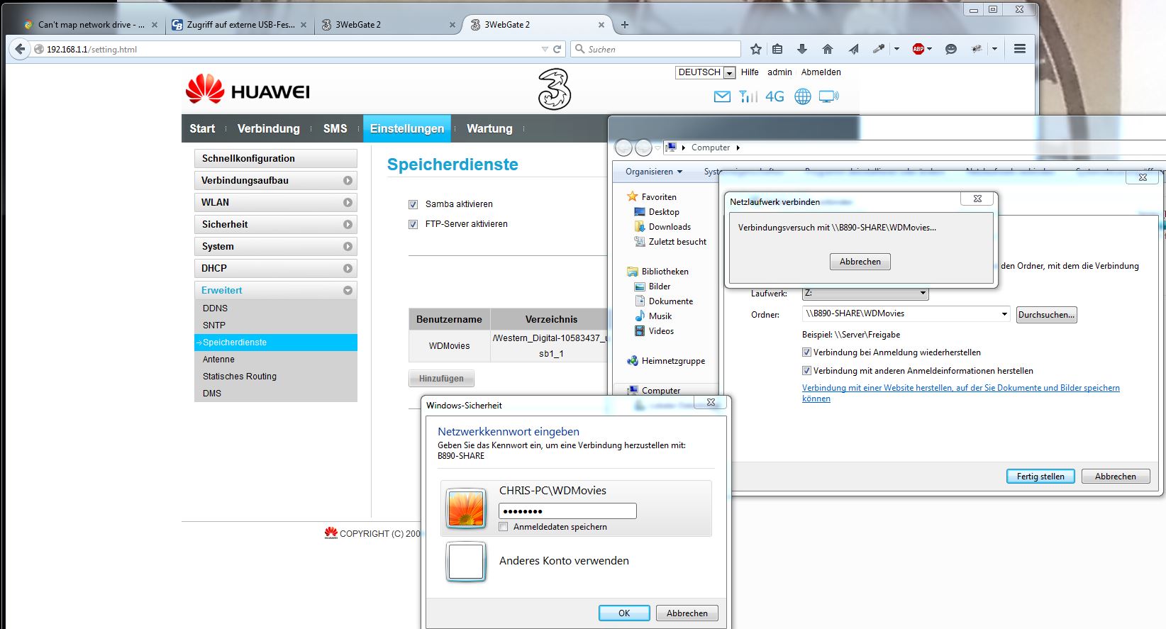

Hab das nun probiert, geht leider noch immer nicht (siehe Screenshot 4 u. 5)
Bzw. Schreiben (erstellen u. löschen) geht nicht, Lesen ist ohne Probleme möglich.

Bin da jetzt auch nicht der Vollprofi, aber der Benutzername mit dem du dich anmelden möchtest ist in Bild1 CHRIS-PC\WDMovies.
Afaik setzt Windows die aktuelle Domäne automatisch vornedran. In deinem Fall den lokalen Rechnernamen, weil dort dein Benutzer angelegt ist.
Man kann das verhindern, ich glaube mit \\B890-SHARE\WDMovies als Anmeldename.
Probier mal mit B890-SHARE\WDMovies (ohne \\ vorne dran beim Benutzername), jetzt wird der lokale Benutzername verwendet (Chris-PC), so wie es der ForenTroll schon beschrieben hat.
Es gab (oder gibt) ein Bug beim Anmelden an andere Netzlaufwerke wenn der angemeldete Windows Username selbst kein Passwort hat, allenfalls kannst Du das noch ausschliessen in dem Du das änderst falls es denn immer noch nicht klappen sollte.
