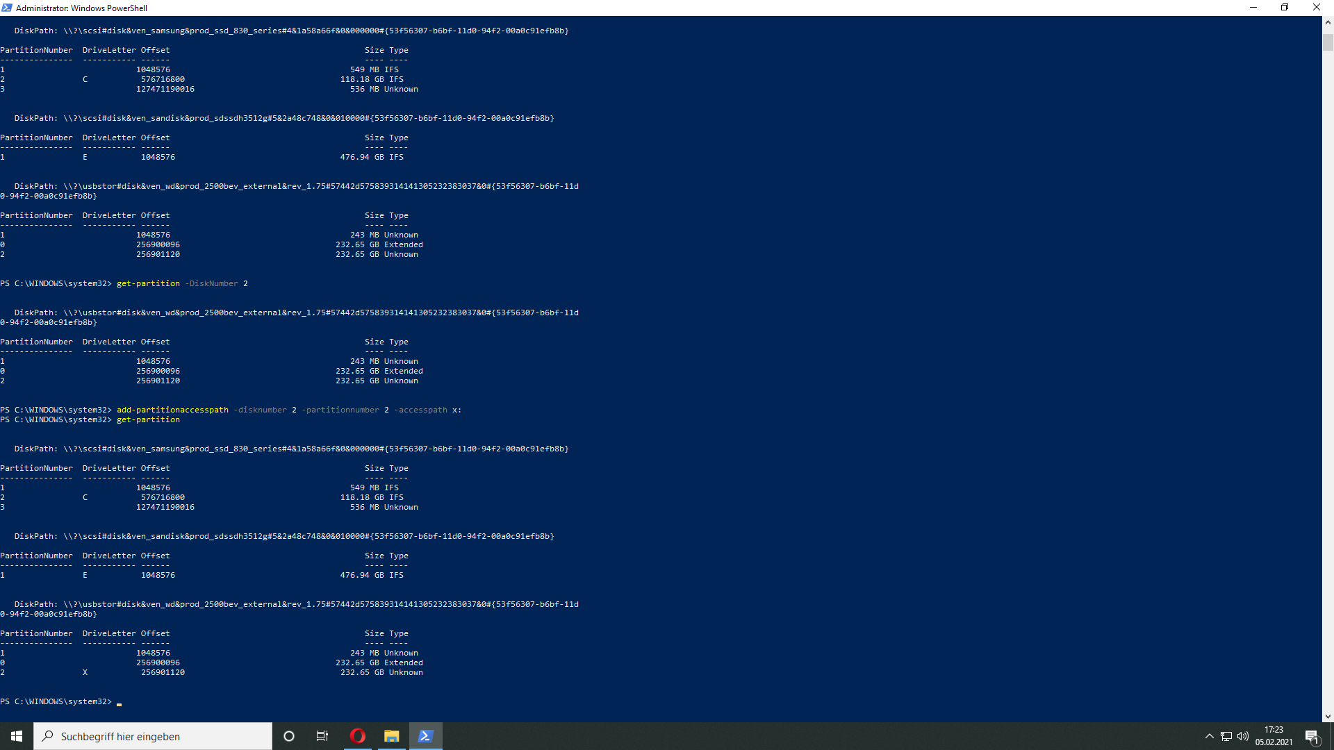

Folgende Ergebnisse für diskpart / powershell :
zu diskpart :
DISKPART> select disk 2
Datenträger 2 ist jetzt der gewählte Datenträger.
DISKPART> list disk
Datenträger ### Status Größe Frei Dyn GPT
Datenträger 0 Online 119 GB 1024 KB
Datenträger 1 Online 476 GB 0 B
* Datenträger 2 Online 232 GB 0 B
DISKPART> list partition
Partition ### Typ Größe Offset
Partition 1 Primär 243 MB 1024 KB
Partition 0 Erweitert 232 GB 244 MB
Partition 2 Logisch 232 GB 245 MB
DISKPART> select partition 2
Partition 2 ist jetzt die gewählte Partition.
DISKPART> detail partition
Partition 2
Typ : 8E
Versteckt: Ja
Aktiv : Nein
Offset in Byte: 256901120
Dieser Partition ist kein Volume zugewiesen.
zu powershell :
Konnte anscheinend den Buchstaben X für das Laufwerk / Partition 2 zuweisen , allerdings zeigt er trotzdem nichts unter Windows an . Auch in der Datenträgerverwaltung erscheint das Laufwerk weiterhin ohne Laufwerks-Buchstaben , unter Powershell ist es aber jetzt mit dem Buchstaben X belegt.
Habe ich der richtigen Partition den Buchstaben X zugewiesen?
edit : nach Windows Neustart zeigt Powershell die USB HDD Partition2 wieder ohne Laufwerksbuchstaben X an
Siehe Anhang

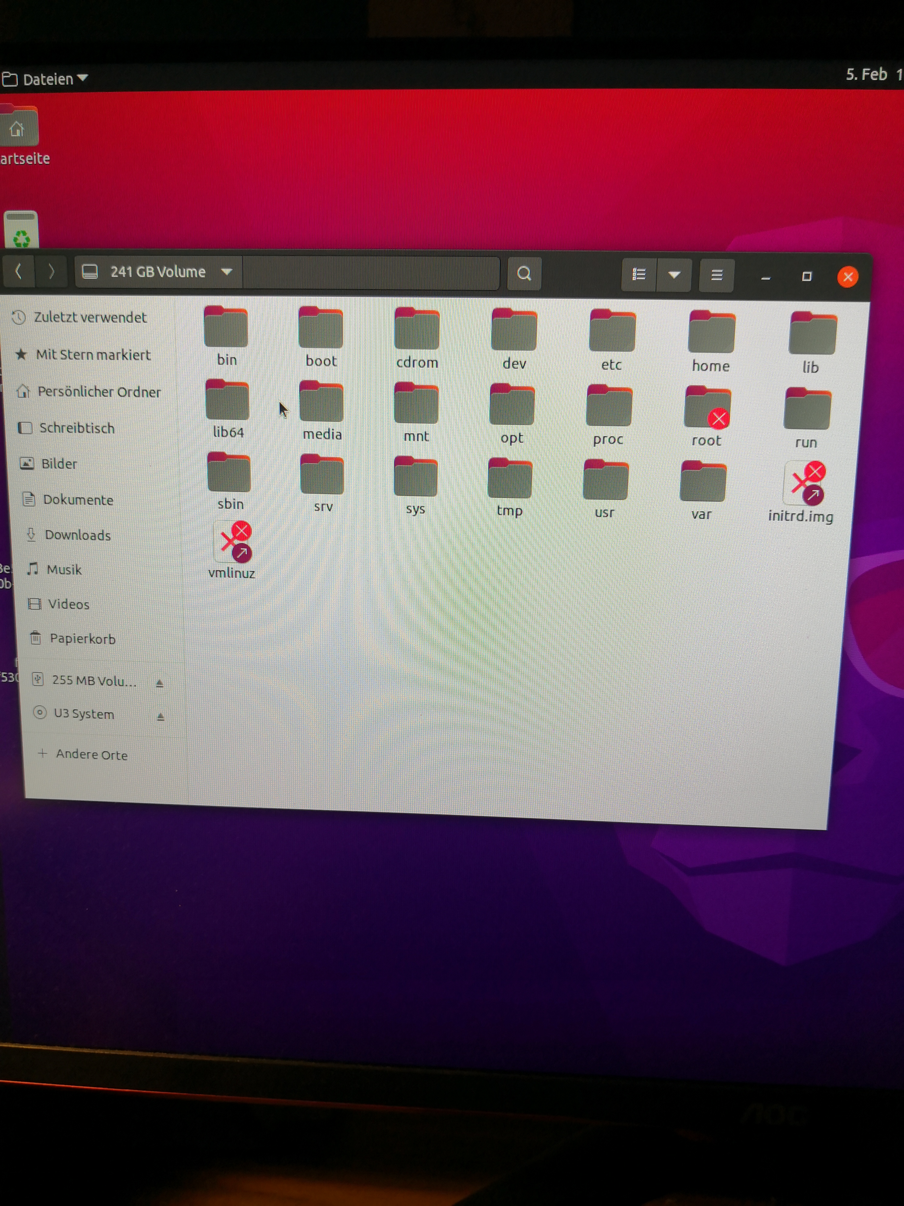

zu Ubuntu :
Das Laufwerk wird erkannt und angezeigt , allerdings ist dort nicht mein Inhalt der Festplatte vorzufinden.
Lediglich ein mir unbekanntes Dateiverzeichnis mit unbekannten Dingen. (Habe alle Ordner durchsucht)
Siehe Anhang

Falls deine Daten auf dem Datenträger sind, sind diese nicht groß, oder? Sind doch nur etwa 16GB belegt laut Anzeige.
Für mich sieht das aus, als hätte man eine HDD mit Linux-OS ausgebaut und in ein externes Gehäuse gesteckt.

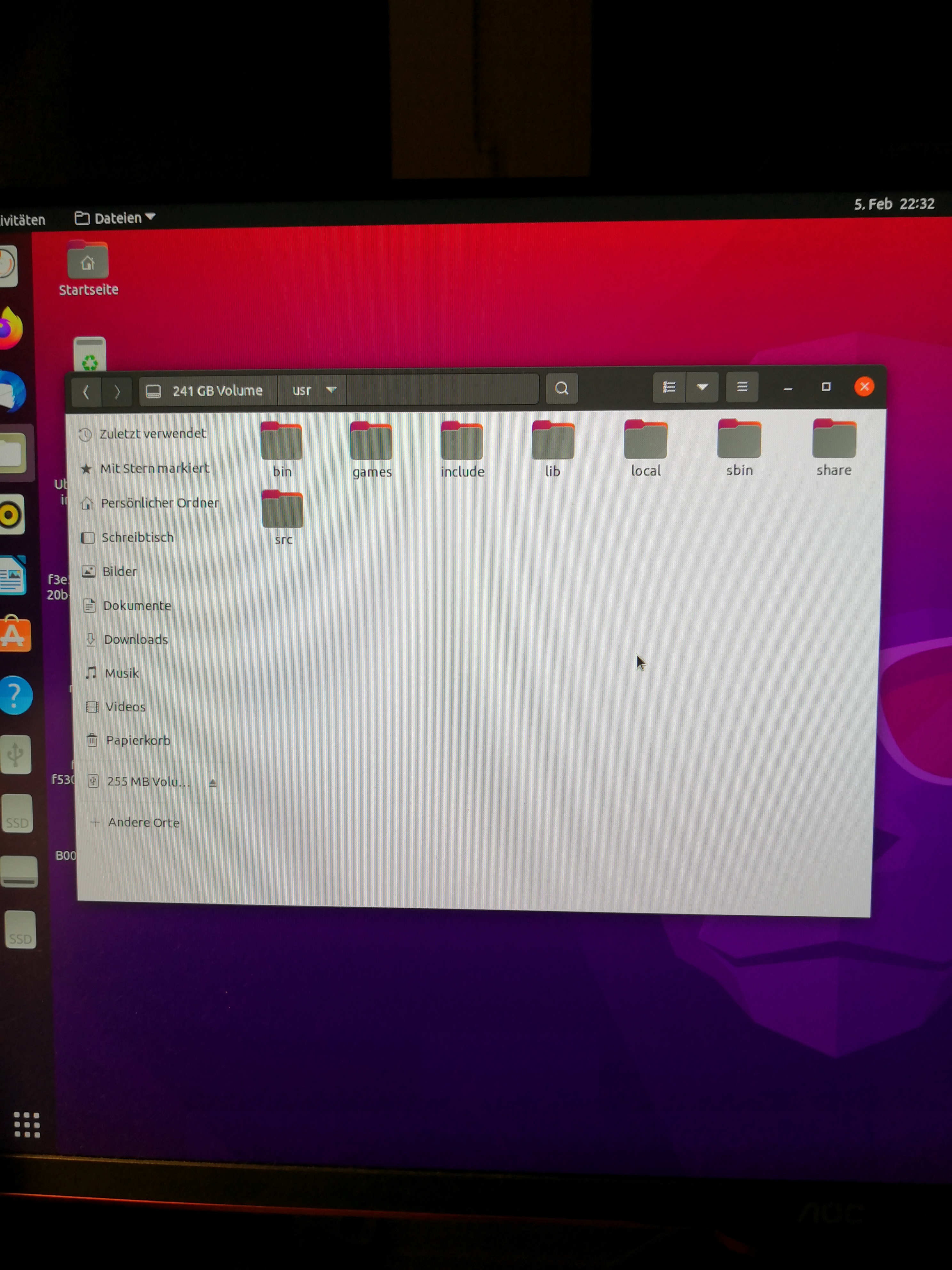

Was passiert denn, wenn du auf "usr" gehst? Kannst du dann einen Benutzer auswählen bzw. ist dort ein Ordner für einen angelegten Benutzer sichtbar?

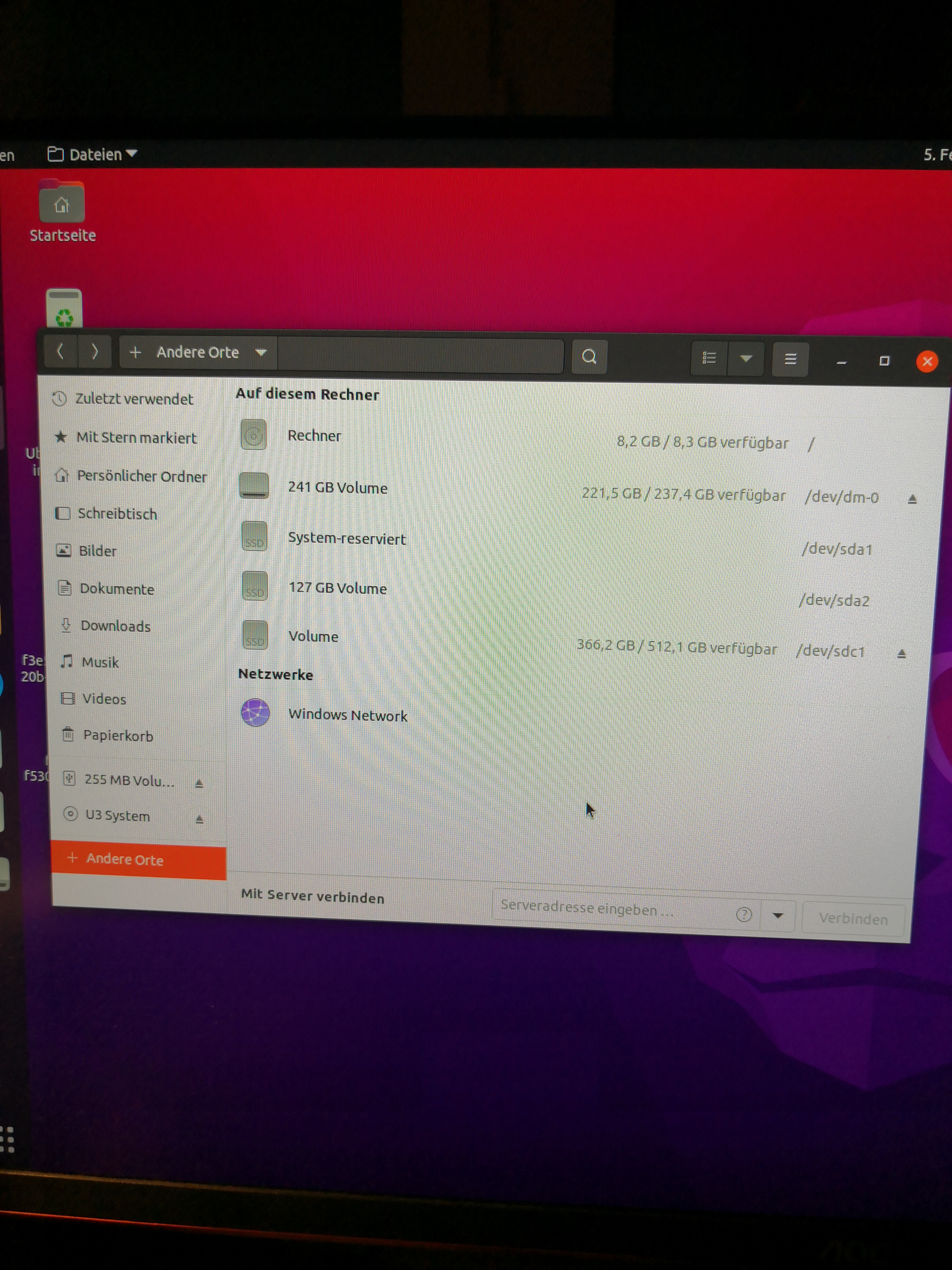

Welches Volumen soll denn eigentlich das Medium sein, von dem du Ubuntu bootest?
Für mich sieht es nämlich so aus, als sei das die Ordneransicht dafür und nicht für deine HDD.
Auf dem Datenträger sind Fotos , Musik , ein paar Daten und das wichtigste ist meine wallet.dat
Ich schaue direkt gleich mal was auf "usr" erscheint.
Das Volume welches Ubuntu bootet (USB-Stick) scheint mir doch "Rechner 8.2GB / 8.3GB zu sein.

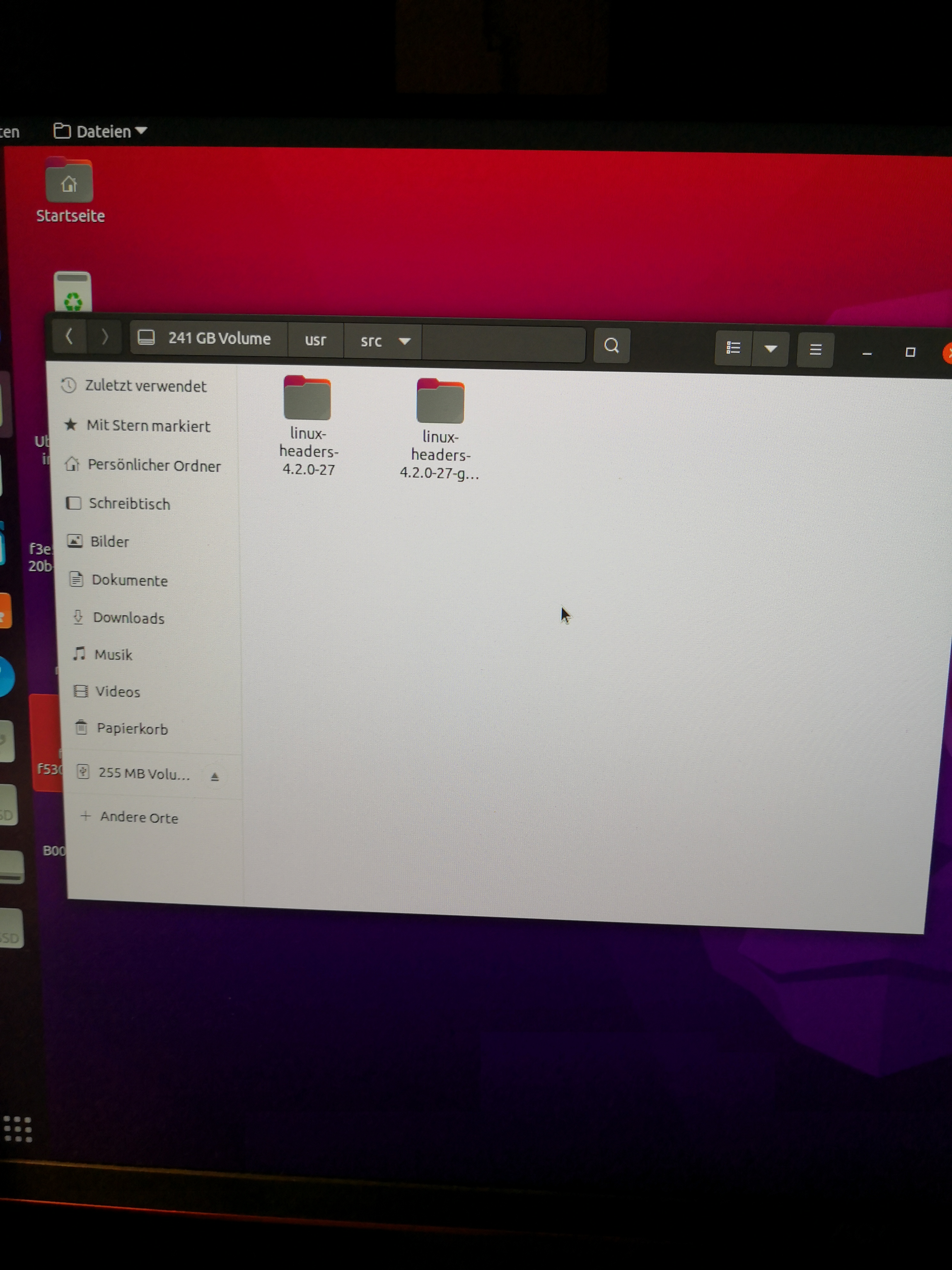

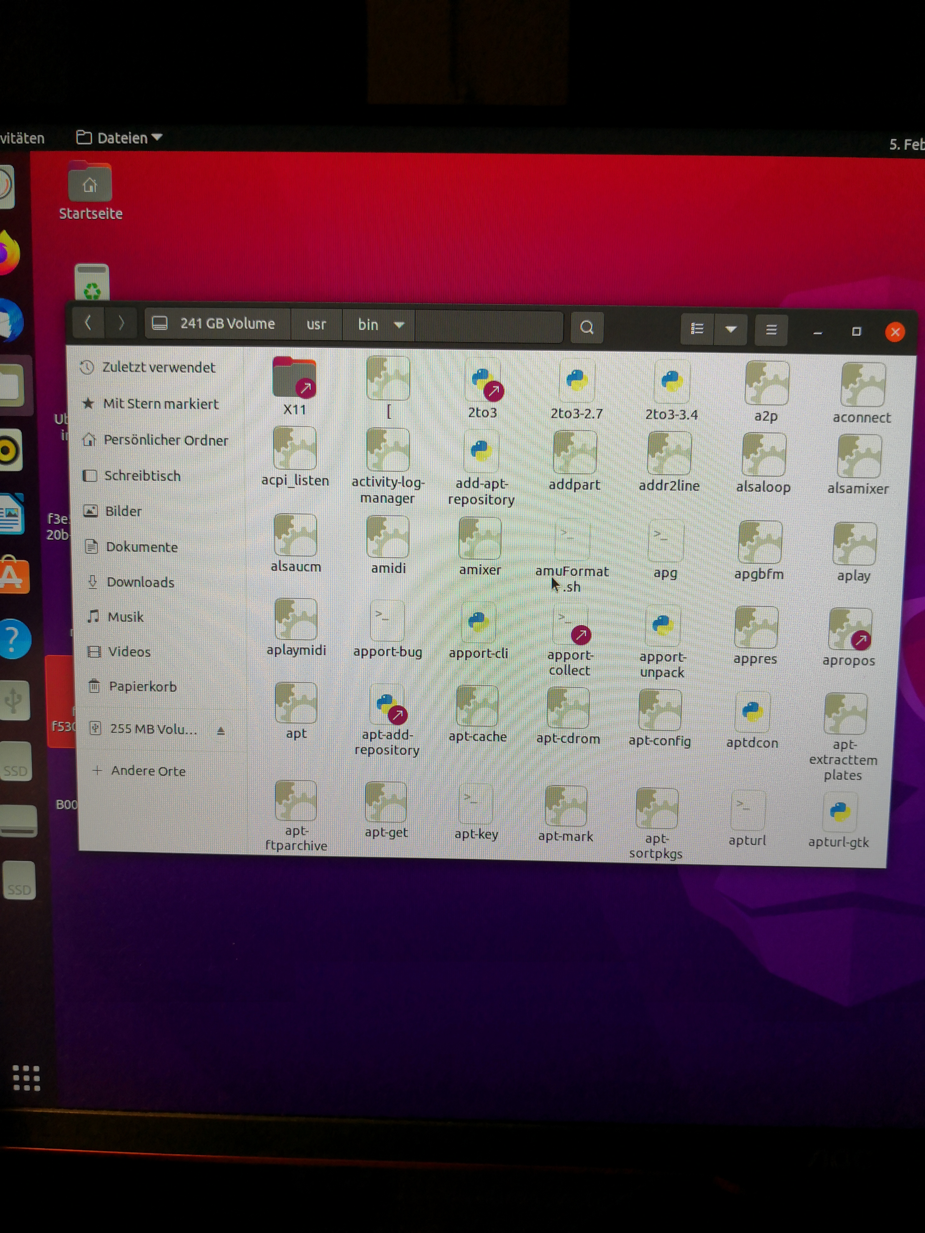

So , hier die Bilder :
Im Ordner src steht sogar was von Linux ?!
Ich kann aber auch nicht ausschließen das sich schonmal eine bootfähige Linux Version auf
der HDD befunden hat (aber sicher kein installiertes Linux etc.) , wenn aber dann früher , konnte bis zuletzt immer meine Daten auf dieser HDD in Windows abrufen.

Das ist, was ich sehen wollte. Die Kollegen haben es ja bereits rausgefunden, es ist eine Linux Partition, warum auch immer. Das was Du aber in den Bilder zeigst, ist noch nicht der Bereich, der auf der externen Platte liegt.
Mach mal bitte im Ubuntu eine Console auf, und gibt mal bitte ein:
find / -name "wallet.dat" -print
Dann müßtest Du den richtigen Ordner sehen, wo Deine Daten liegen. Und sie liegen nicht unter /usr oder sowas, es müßte ein /mnt /media /dev sonstwas sein.
Sobald Du Deine Daten gefunden hast, würde ich sie unter Linux sofort woanders hin kopieren, und die externe Platte nochmal unter Windows platt machen, sprich alle Partitionen löschen und neu richtig formatieren.
