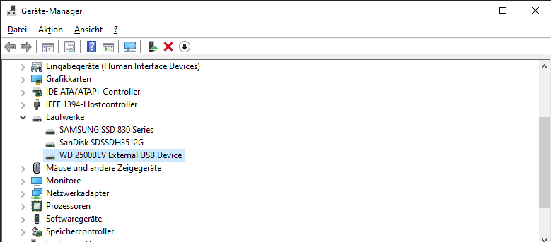

Im Gerätemanager wird sie angezeigt , auch in der Datenträgerverwaltung wird sie angezeigt.
Habe im Gerätemanager schon die Treiber neu installiert , de- und aktiviert , ohne Erfolg.

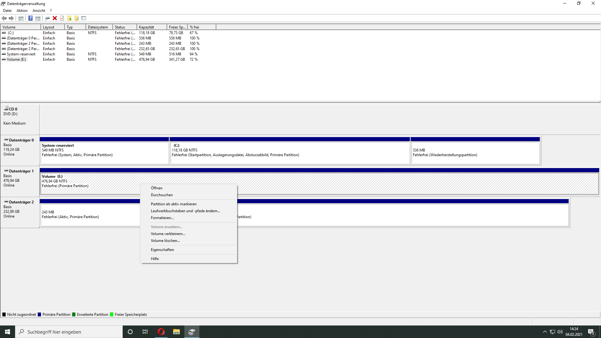

Du brauchst nur dem 2. Datenträger auf der 2. Partition einen Laufwerksbuchstaben zuweisen. Rechte Maustaste auf 2. Partition und Menüpunkt Laufwerkbuchstabe und -pfade ändern...
Leider kann ich nichts zuweisen , da alle Optionen ausgegraut sind bis auf "Volume löschen"
Habe mit "diskmgmt. msc" die Datenträgerverwaltung aufgerufen und als Admin ausgeführt , aber trotzdem keine Optionen für mich wählbar.

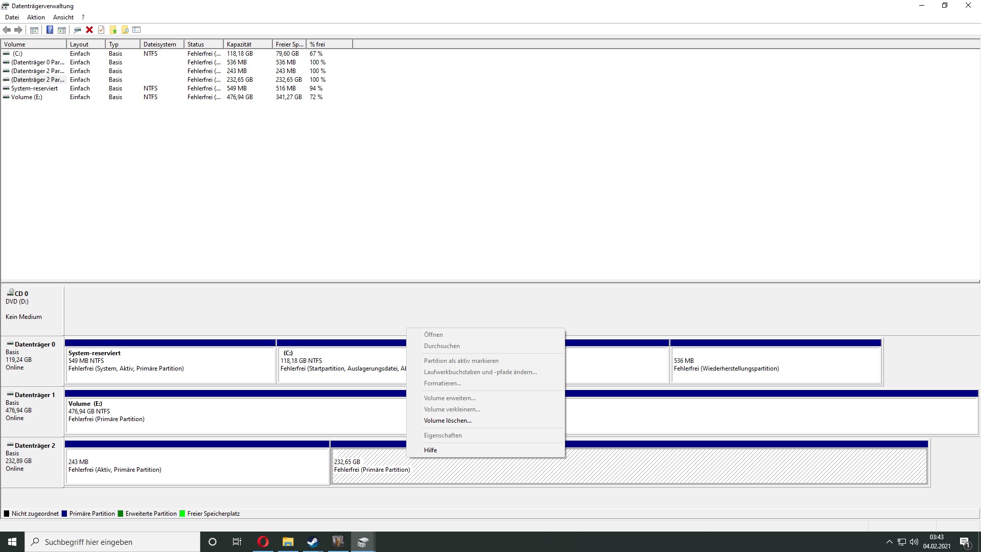

Ich meine die Optionen die ich mit rechtsklick aufrufen kann wenn ich auf den Datenträger 2 hovere mit dem Cursor , wie kann ich die screenshoten , die gehen immer zu sobald ich ein Screenshot machen will!?
Screenshot hat geklappt
Da ist alles einwandfrei wählbar

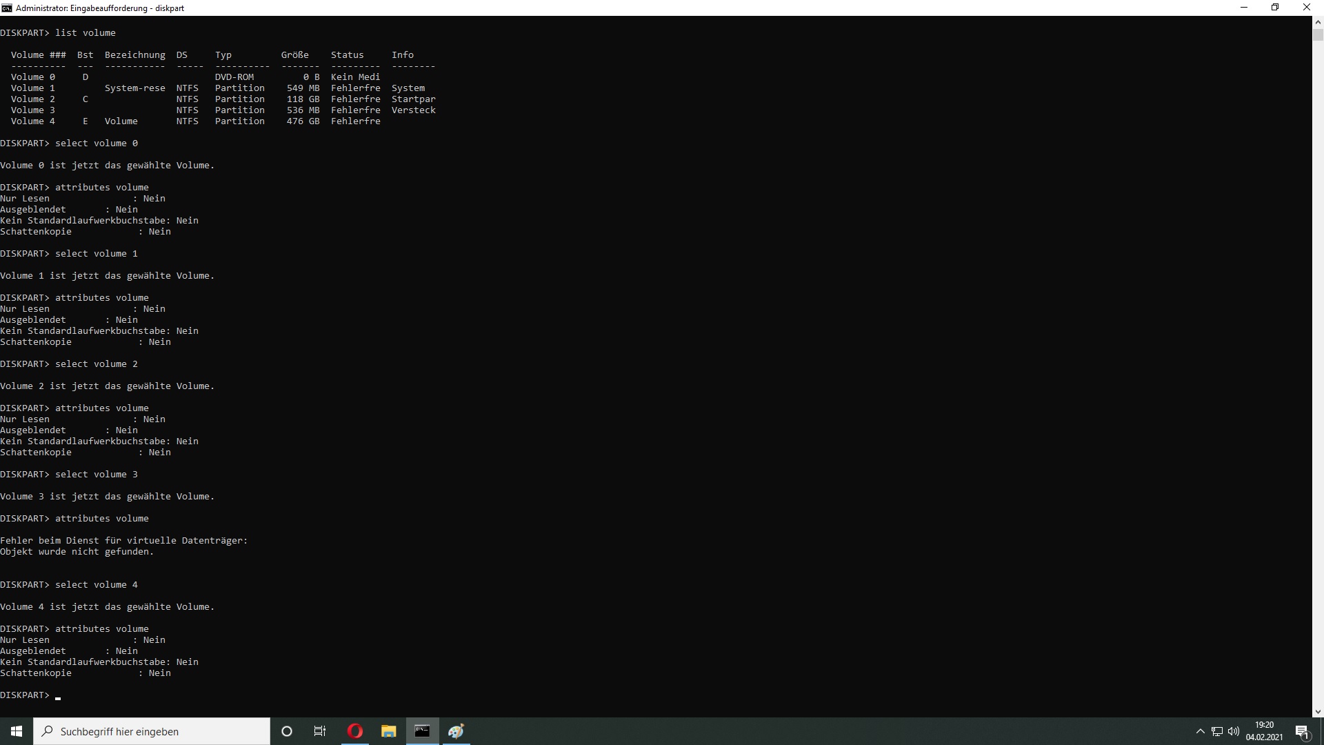

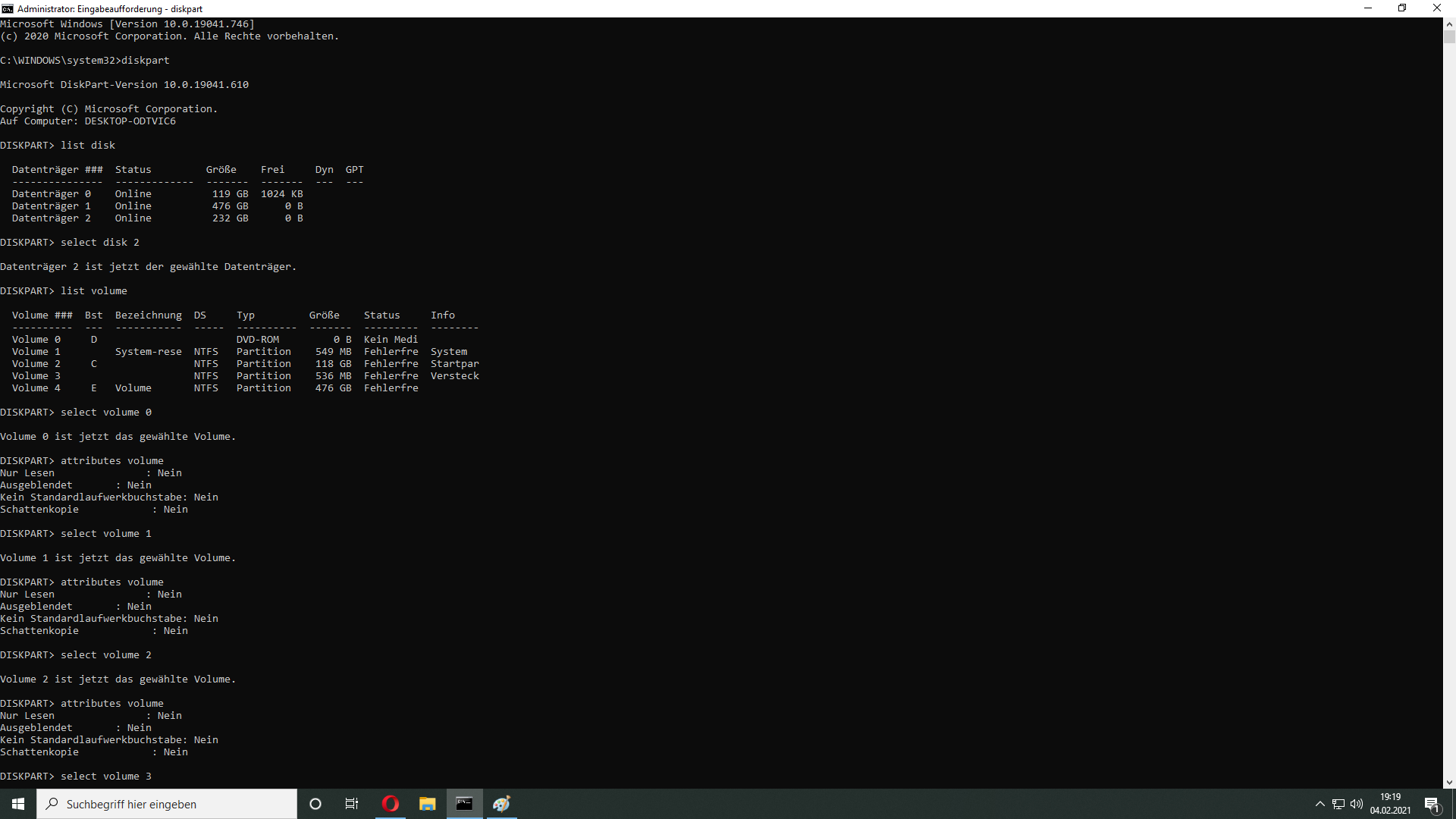

Schauen wir einmal mit der Windowseigenen diskpart.exe
In Start/Suche: cmd eingeben und mit [Strg]+[Umschalt]+[Enter] bestätigen,
das cmd Fenster ist jetzt mit Adminrechten gestartet.
Im Prompt folgendes (das fettgeschriebene) eingeben und jeweils [Enter] drücken:
diskpart
list disk (listet die Nummern der Laufwerke)
Merke dir die Nummer der gesuchten Festplatte
(Die Größe ist ein guter Anhaltspunkt zur Identifizierung).
select disk x (x steht für die Nummer des Laufwerks)
list volume (listet die Volumen und ihre Nummern auf)
Gibts mehr als 1 Volume, dann für jedes:
select volume x (x ist die Numer des Volumen)
attributes volume (listet die Attribute)
Erstmal Danke für eurer Bemühungen.
Habe nun diskpart ausgeführt und folgendes Ergebnis erhalten , siehe Anhang
(Datenträger 2 ist die USB HDD mit 250GB)

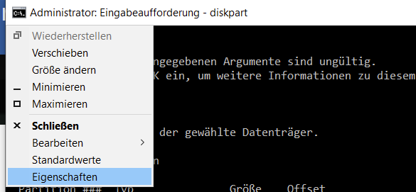

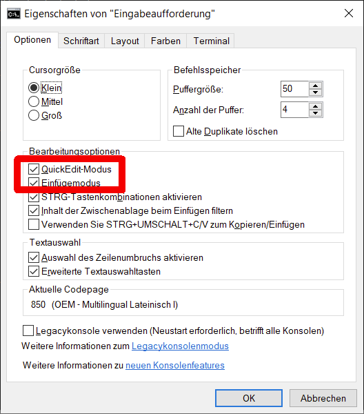

select disk 2, und dort mußt Du dann nicht list volumes, weil das zeigt alle Laufwerke an, sondern list partition ausführen, um alle Partitionen auf diesem Datenträger zu sehen. Poste hier mal bitte die Ergebnisse. Du kannst das übrigens auch als Text (linke Maustaste markieren und rechte Maustaste klicken, dann ist es im Clipboard und Du kannst es mit STRG-C in einen Testeditor oder hier als Text kopieren) markieren und hier reinposten, Du mußt das nicht als Bild machen. Eingabeaufforderungen und Eigenschaften

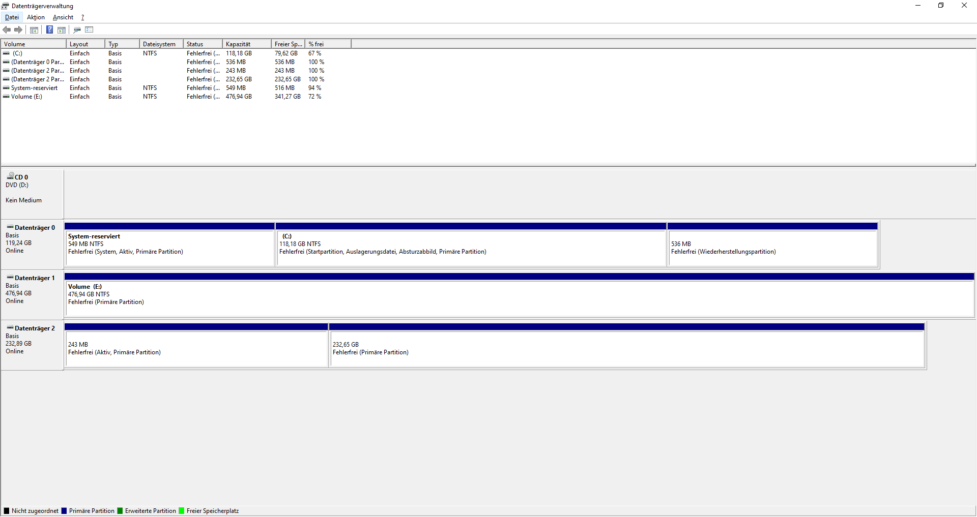

Es wird doch, wie im Screenshot oben zu sehen, kein Dateisystem erkannt. Evtl. hat's dir den Boot-Sektor zerschossen.
Den könntest du probieren zu reparieren.

Diskpart erkennt auf Laufwerk 2 ja 3 Partitionen, eimal 243 MB, anscheinend eine alte Systempartition (weil aktiv) und dann 2 mal 232 GiB die sich überlagern (Start jeweils bei 244 bzw. 245 MiB), das kann nicht sein, da liegt wohl der Hund begraben.
