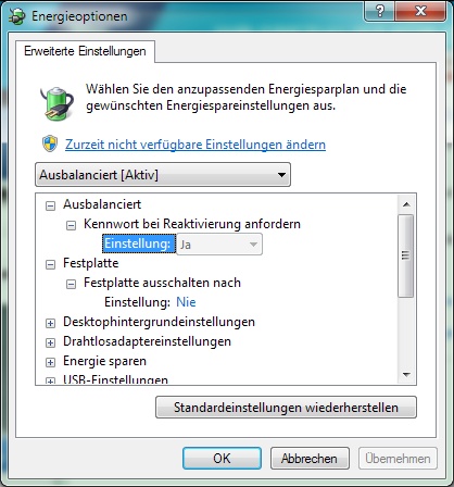

es sind eher die Energieeinstellungen von Windows. Wenn eine HDD gar nicht genutzt wird, schaltet Windows sie nach X Minuten aus. Du kannst das abschalten oder die Zeitspanne erhöhen, dann hast Du das Problem nicht mehr. Es schont auch die HDDs. Platten runter und hoch fahren mögen sie gar nicht so sehr.
Das Phänomen bei den *grünen* HDDs ist ähnlich, aber anders und es greift viel früher. Schon nach Sekunden von Inaktivität parken die Köpfe. Darauf hast Du per Einstellung dann keinen Zugriff.
energie-jpg.281299

Was meinst du mit : "Energieoptionen sind im Windows deaktiviert."??
Normalerweise musst du in deinen Energieeinstellungen so einstellen, dass deine Festplatten sich nicht ausschalten -> Energieoptionen/Höhstleistung -> Festplatte->Festplatte ausschalten nach -> Einstellung: Nie

OK, ihr hattet recht. Ich hatte noch noch die Einstellung drin, dass sie sich nach 20min ausschalten soll. Gehe mal davon aus das es das war. Wenn nicht melde ich mich heir nochmal zu Wort^^
