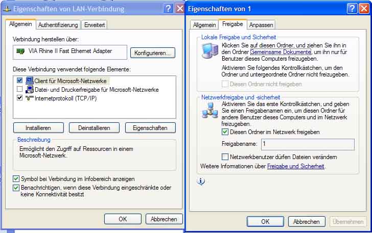

hallo,
ich hab alles gemacht, was du mir geschrieben hast. ich hab die datei- und druckerfreigabe deaktiviert und einen ordner freigegeben. aber bei mir finde ich keine benutzerregisterkart und kann damit keine benutzerberechtigung erteilen.
ich schick mal ein bild mirt, wie meine bedienfelder der eigenschaften aussehen.
gruß nils
ich möchte eigentlich, dass alle mit einem passwort auf meinem pc draufzugreifen dürfen.

du hats ja auch kein xp, das sieht anders aus;)
Meinst Du mich? Ich habe XP Pro drauf, das sieht so aus weil ich die klassische Ansicht habe.

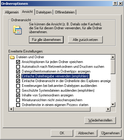

@le21
Die "einfache Dateifreigabe" und das im Netzwerk nach "Netzwerkordnern und Druckern automatisch gesucht wird einschalten" musst Du auch im Explorer deaktivieren und nicht die "Datei und Druckerfreigabe", damit stelltst Du aus, das überhaupt etwas frei gegeben wird.
Explorer>Ordneroptionen>Ansicht
