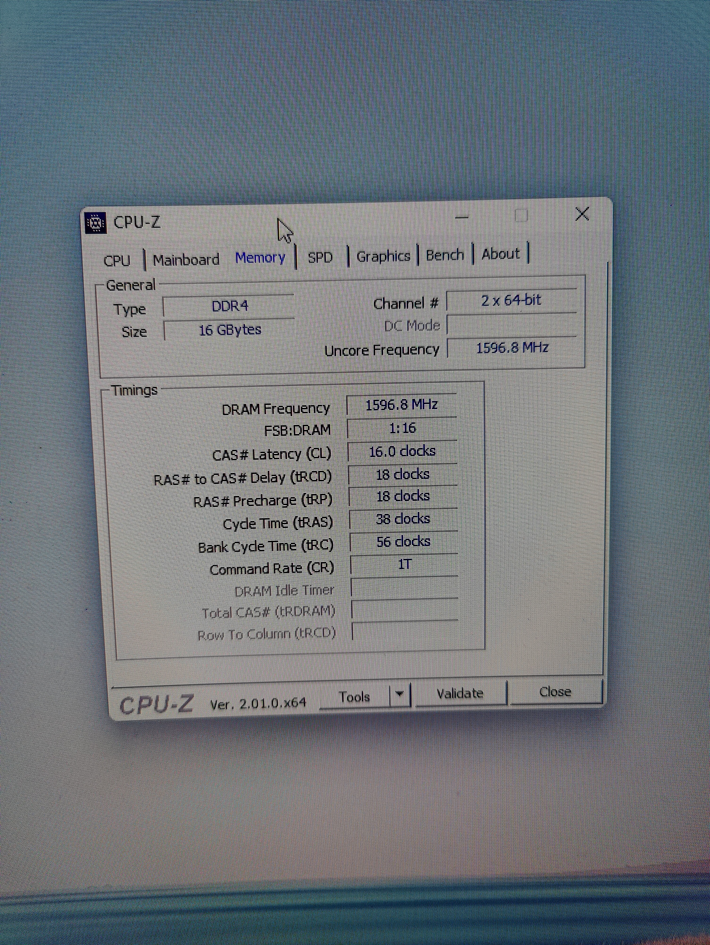

Schuldigung wie meinst du das mit dual Channel?
läuft der RAM im dual- oder singlechannel? lässt sich z.b. mit CPU-Z unter "Memory" auslesen. anders gefragt: steckt der RAM im zweiten und vierten oder ersten und dritten slot vom CPU-sockel aus?
Im 2. Und 4. Ps siehe Bild
Ram läuft doch auf 3200 ( 1600 *2 ! )
und auf Dual Channel 2* 64 bit
Reaktionen: Scarhead117
