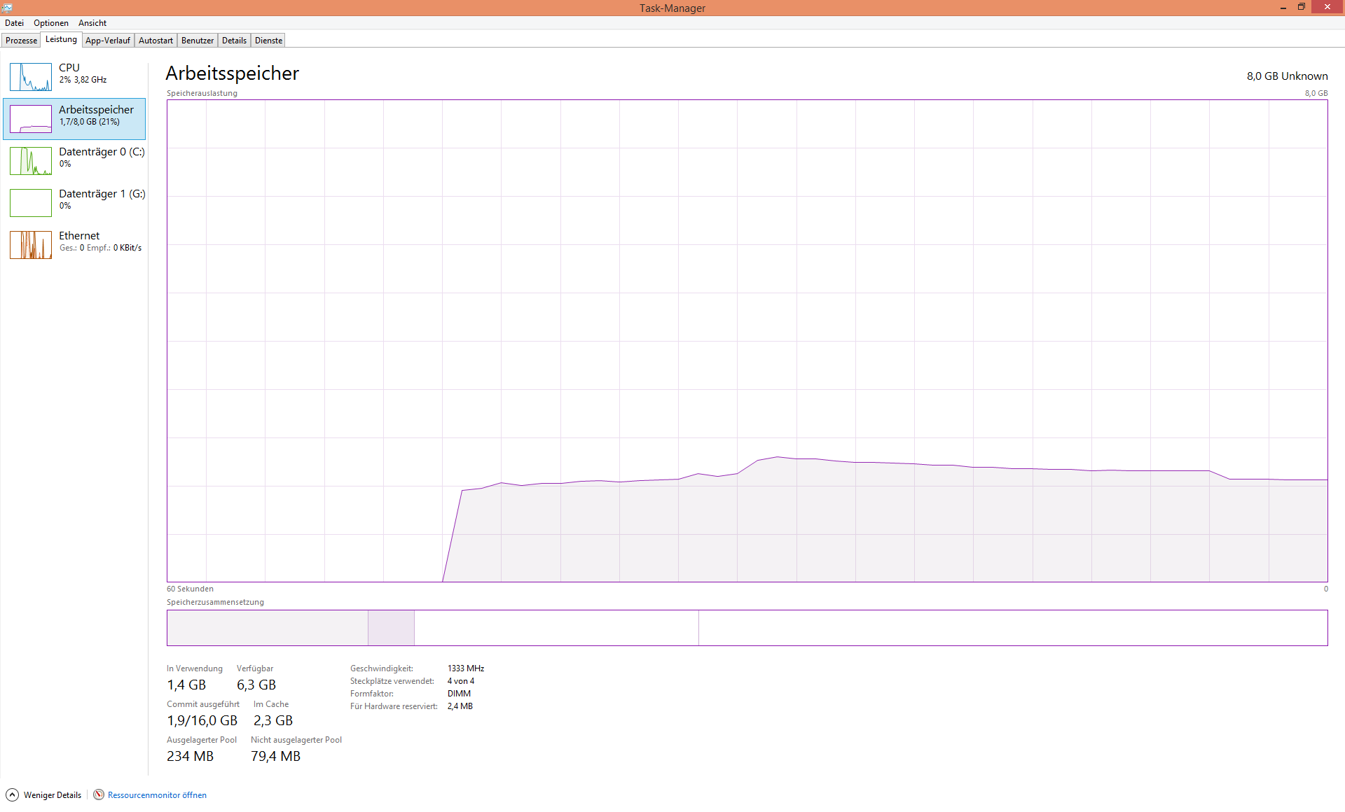

Das sollten 8 GB werden.
Wenn du den RAM eingebaut hast, PC einschalten und ab ins UEFI/ BIOS und gucken was dir da angezeigt wird. Werden dort dann auch die 4 Riegel mit jeweils 2GB aufgeführt/ gelistet hast du schon mal die halbe Miete. Aus dem UEFI/ BIOS raus und dein Betriebssystem starten lassen und dann im Task-Manager gucken. Tauchen da auch 8GB auf, hast du die 2. Hälfte.
Und das sollte Problemlos laufen. Vollbestückung ist eigentlich seit etlichen Jahren kein Problem mehr.
Und Windows sollte in der 64bit Version installiert sein.

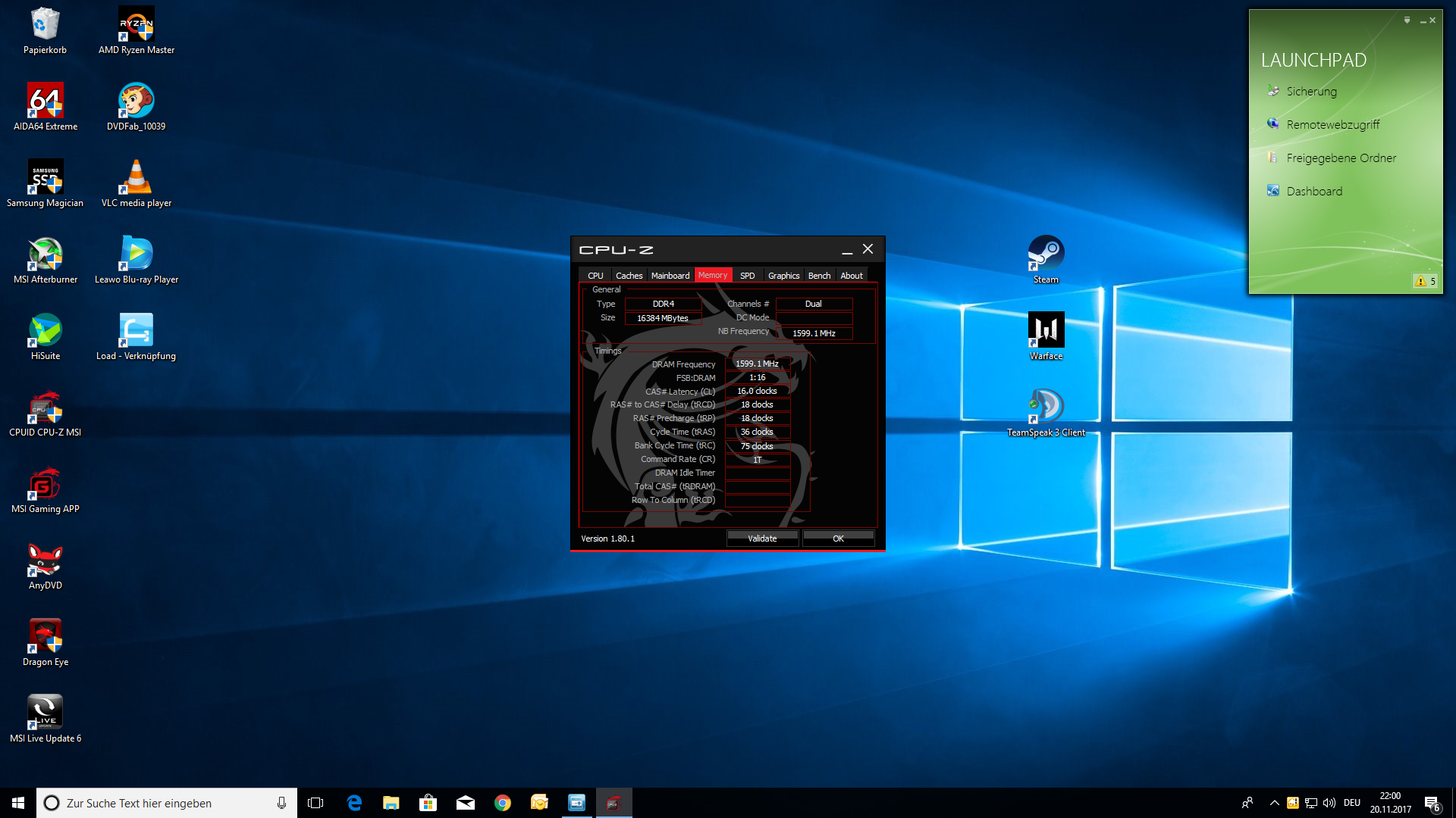

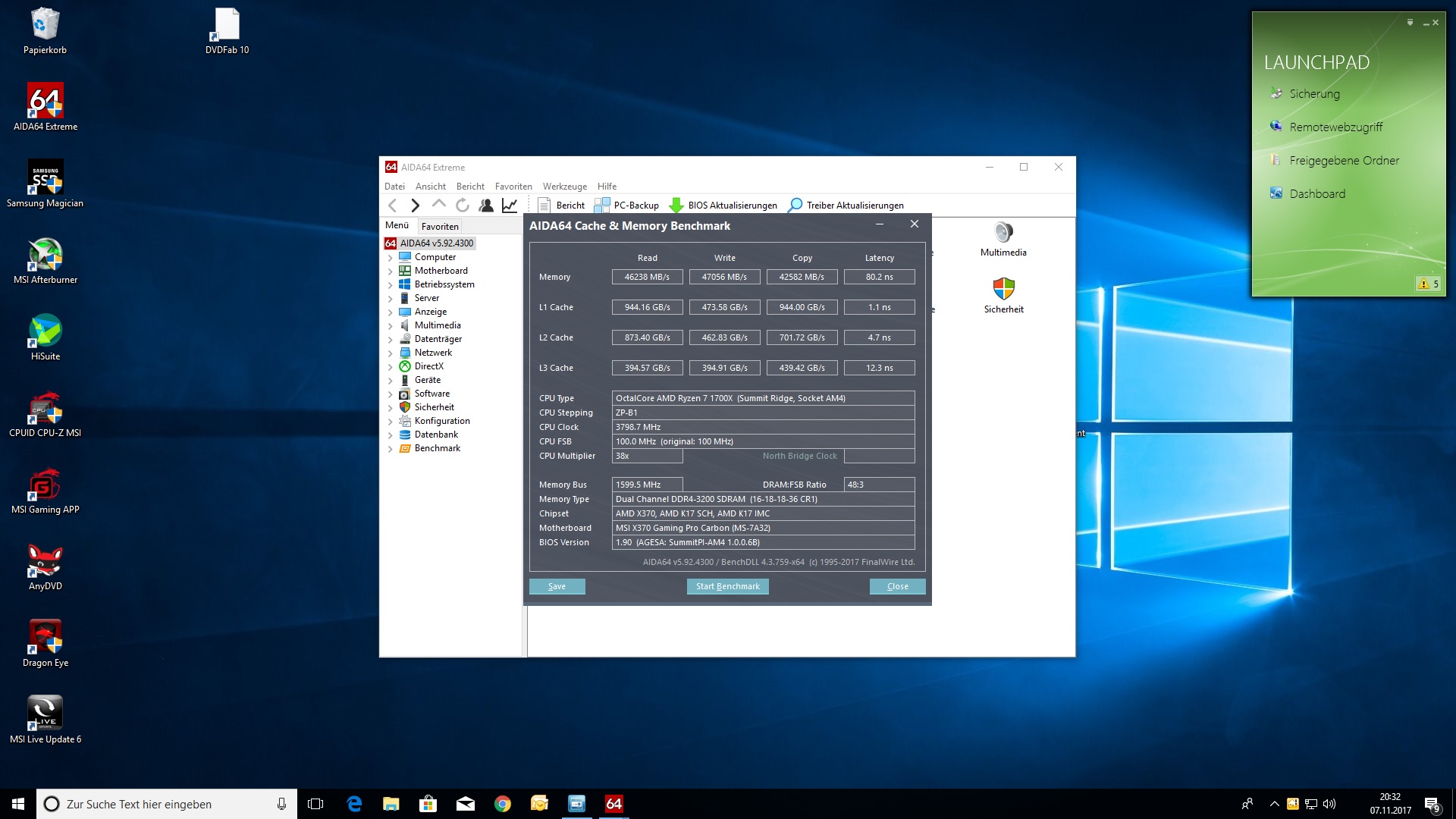

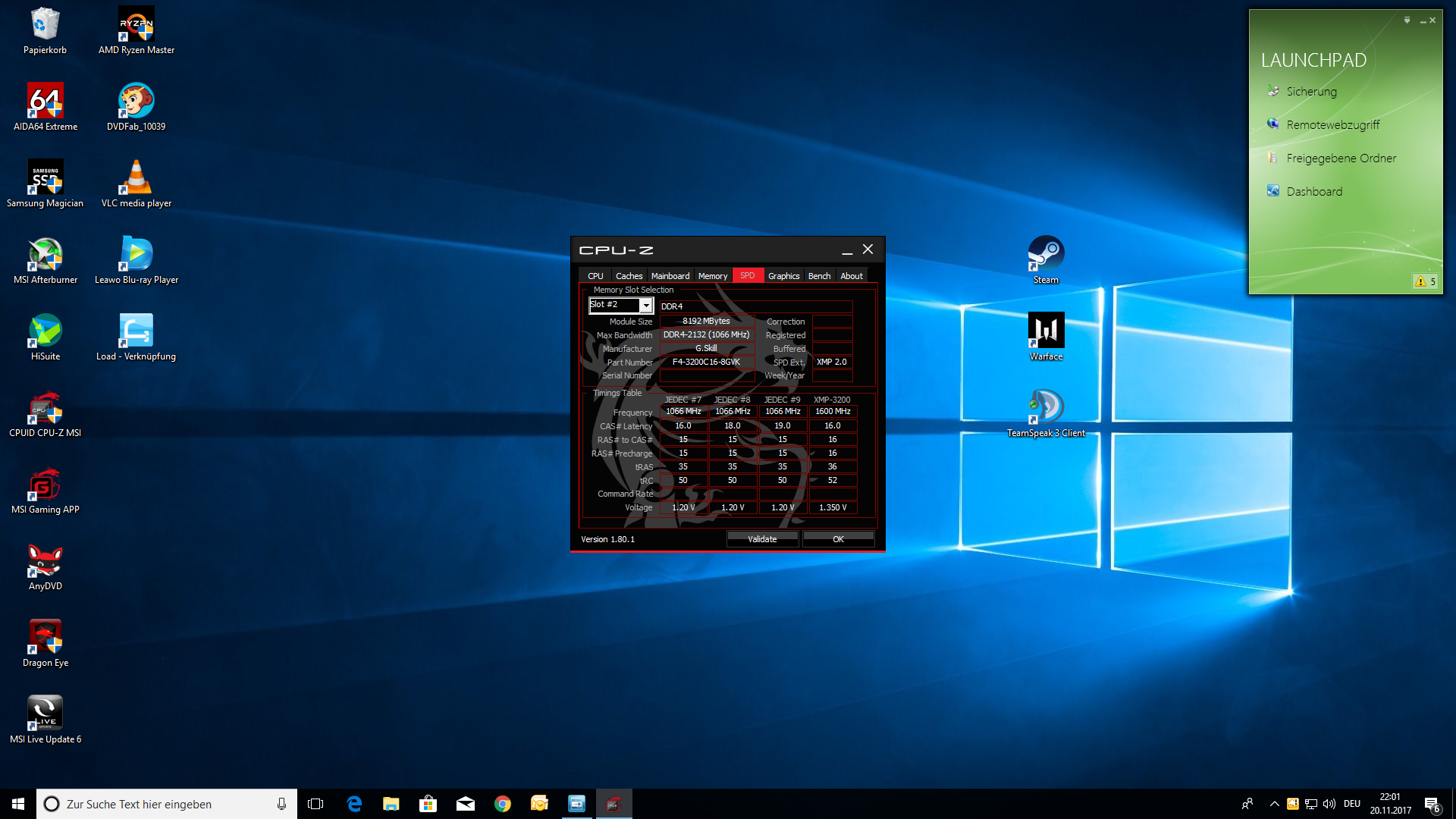

@sternegucker80: mal etwas off-topic, aber wie kriegst du den ripjaws v 3200 cl16 auch bei 3200mhz zum laufen? ich hab das gleiche motherboard wie du, und bei mir ist bei 2800mhz schluss
Einfach per Vorgabe. XMP Profil geht auch, aber da stimmt ein Wert nicht. ( Kann leider aus dem Kopf nicht genau sagen welcher) Glaub trc.
Neustes BIOS vorausgesetzt!
( Meine sind DualRank mit Samsung Die's)

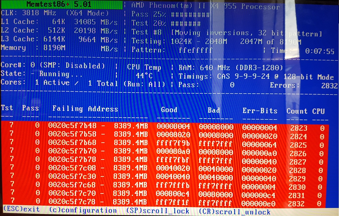

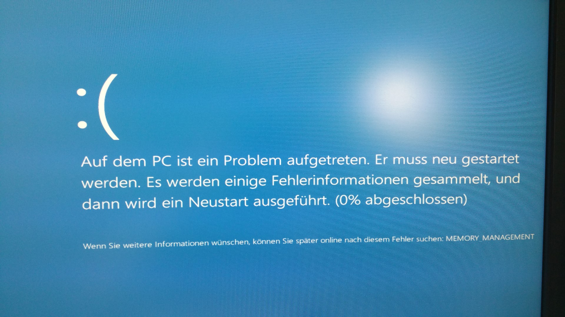

So da bin ich wieder, mit folgender Meldung :rolleyes:
Sind die Rams kaputt? Was kann ich tun?
Die gelieferten Rams scheinen wohl defekt zu sein?

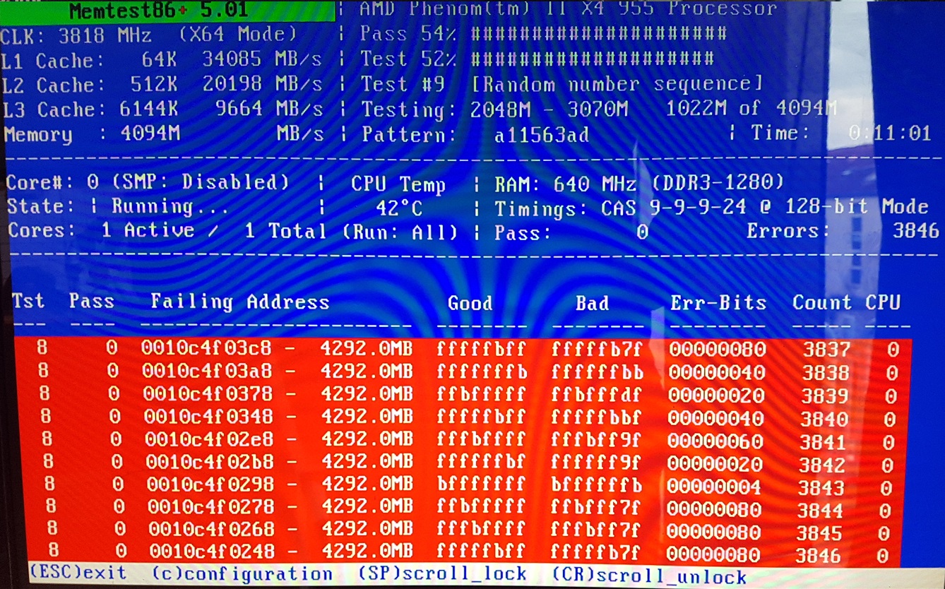

Händler schrieb in seiner Auktion " Der Artikel wurde von uns getestet und ist voll funktionstüchtig." :freak:
Habe jetzt nur die zwei neuen Rams getestet :o
