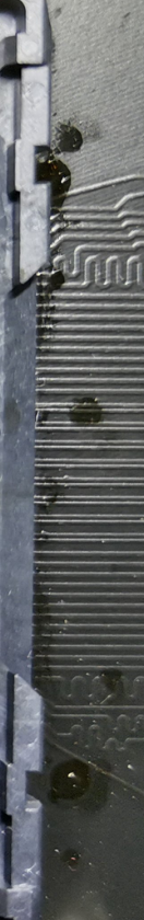

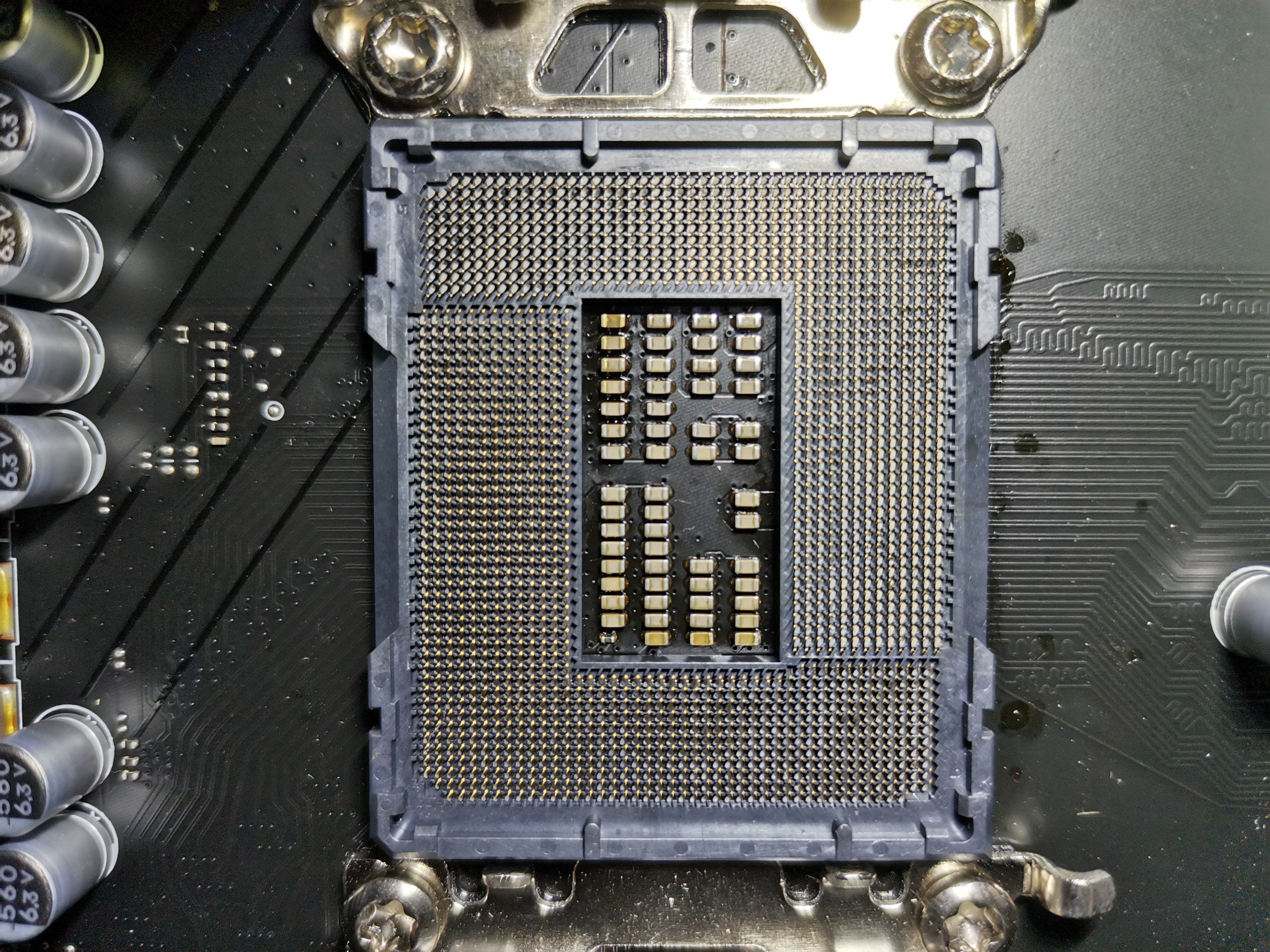

7. CPU und Sockel auf Beschädigung geprüft. Sockel Pins weisen dunkle Stellen auf (siehe Bild), allerdings nichts verbogen, soweit ich das mit Lupe beurteilen konnte. Pins wurden mit Isopropanol gereinigt.

Hat jemand von Euch evtl. noch eine Idee, bevor ich in Erwägung ziehe das Mainboard oder die CPU zu wechseln? Mein Verdacht liegt beim Sockel, da er irgendwie mitgenommen aussieht. Vielleicht durch hohe Temperaturen?

Klingt nach Defekt von RAM Steckplatz (wahrscheinlich A2) oder RAM Controller in der CPU.
Danke euch für eure Antworten! Ja, ich gehe auch vom Board aus, da Defekte an der neuen CPU doch recht selten sind, oder?
tollertyp schrieb:
Die Flüssigkeit hier ist auch Isopropanol?
Das muss ich mir mal näher anschauen! Könnte von mir sein :/, aber hätte das Auswirkungen auf die Funktion??
