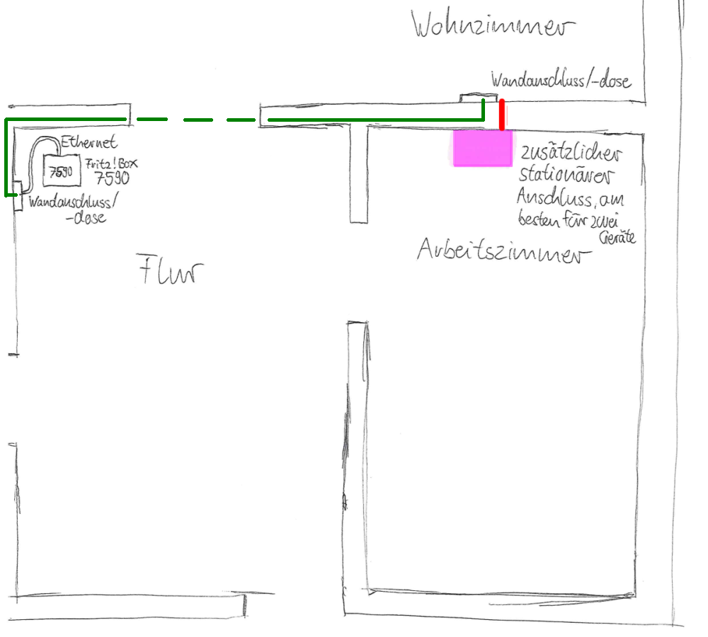

Die Ausgangslage (Skizze ohne Maßstab etc.)
So stellt sich die Lage in der Wohnung dar. Links in der Ecke des Flures ist die Telefonbuchse, an der meine Fritz!Box 7590 hängt. Daneben die LAN-Buchse. Die grüne Linie beschreibt den (vermutlichen) Weg des Ethernetkabels durch die Wand. Es endet an der Buchse im Wohnzimmer. Dort kann ich zwar meinen Smart TV nun per Kabel mit dem Internet verbinden, aber eigentlich brauchts das nicht. Filme sehe ich auf Blu-ray, selten über Streaminganbieter. Wichtiger wäre mir die Dose in die andere Richtung, ins Arbeitszimmer, weil dort mein Computer steht/stehen soll (pinkes Rechteck).
Die Idee
Wie bereits geschrieben der Vermieter mir bzw. dem Elektriker gestattet, ein Loch durch die Wand zu bohren (roter Strich). Die einfachste Lösung wäre nun an die Dose einen Switch zu hängen. Daran käme dann der Fernseher und ein weiteres LAN-Kabel, das durch die Wand an den PC führt. Ich würde allerdings auch gerne meinen Netzwerkdrucker ans Kabel hängen, weil er über WLAN öfter mal Aussetzer hatte.

Wenn ich es wie oben machen wollte, müsste das Loch durch die Wand schon mal so groß sein, dass zwei Patchkabel (mit Steckern) durchpassten. Da ich aber - nachdem die Möglichkeit schon da ist - auch den Fernseher per Kabel mit dem Internet verbinden möchte, hätte ich auch dann zwei Kabel durch die Wand zu bringen, wenn ich an die WZ-Buchse ein Kabel anschlösse und durch die Wand an einen Switch führte. Von diesem müsste dann wieder ein Kabel zurück die Wand, an den TV.

Das rote als Verlegekabel ausführen, an beiden Seiten eine Netzwerkdose und einen Switch setzen, Wohnzimmer-Switch mit der bestehenden Dose verbinden, fertig.
Nicht unbedingt schön, aber nur eine minimale bauliche Veränderung und du hast auf beiden Seiten (je nach verwendetem Switch) quasi unbegrenzt viele Ports.
Reaktionen: der_fugger und Myron
Noch einfacher...
Mit dem grauen Kabel aus der TAE direkt in die Netzwerkdose.
FritzBox im Wohnzimmer anschließen
(Ethernet Patchkabel von der LAN Dose auf die DSL Buchse der FritzBox (grau)).
Dann brauchst du nur ein ~12mm Loch zwischen Wohnzimmer und Arbeitszimmer um das Patchkabel durchzustecken.

Herzlichen Dank für Eure schnellen Antworten. Ich denke das jetzt in Ruhe nochmal durch. Der Lösungsvorschlag von @fanaticmd klingt besonders interessant.
