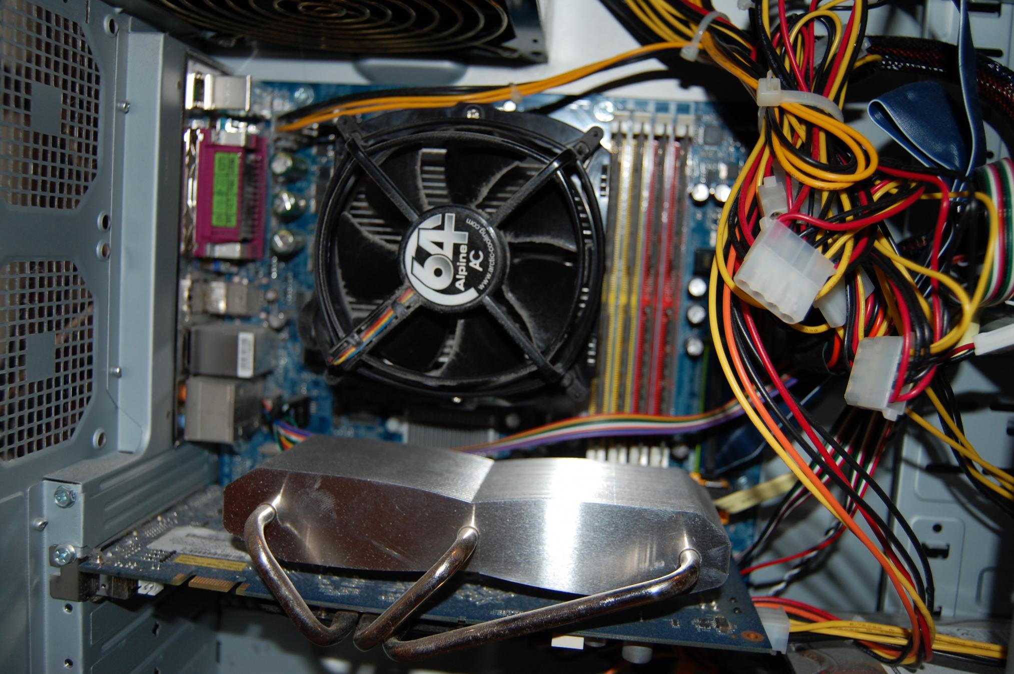

Hoffe die Bilder reichen aus..:;)

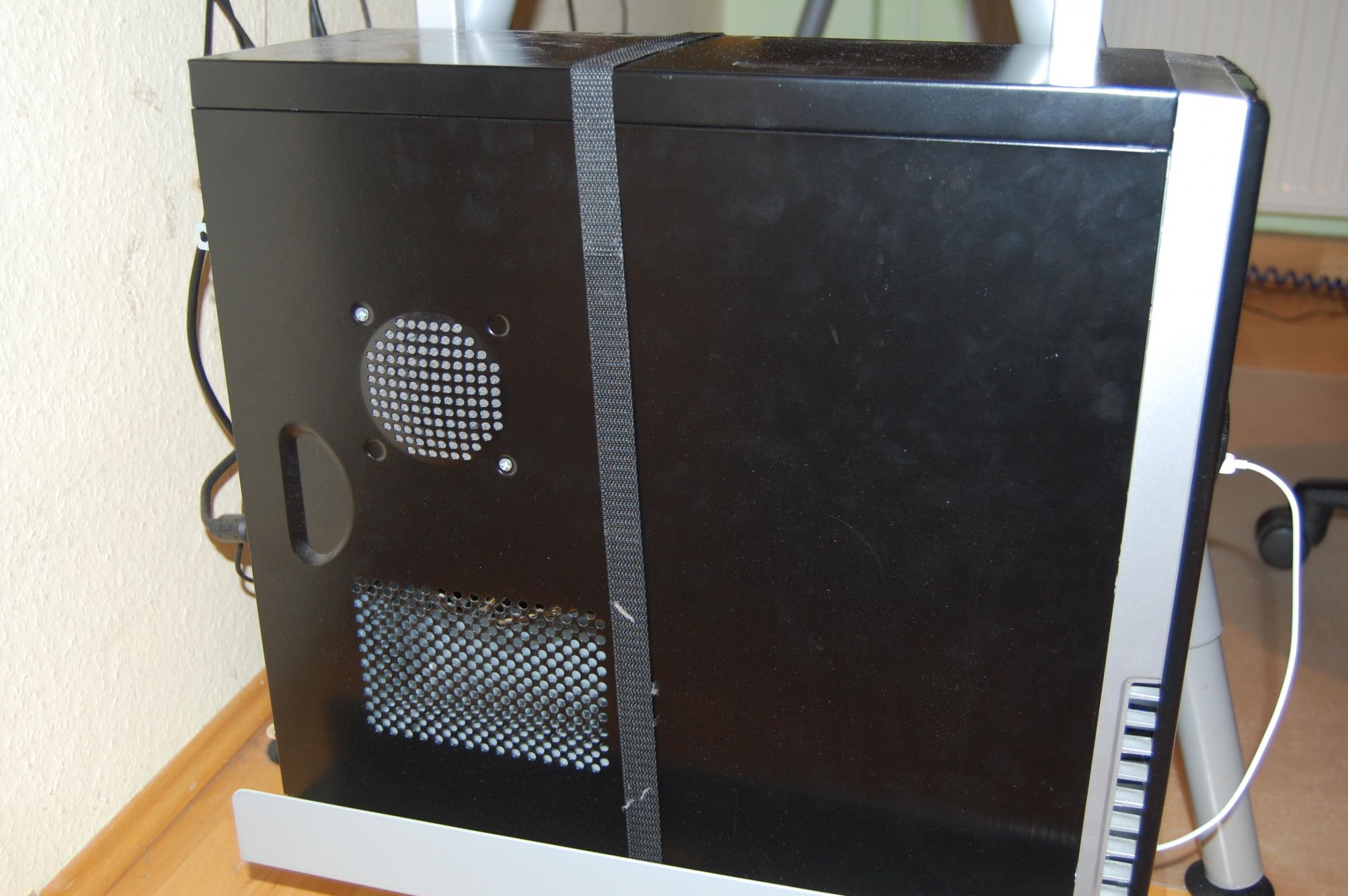

Wie schon erwartet schaut's nach mangelnden Luftstrom aus. Würde an deiner Stelle hinten die beiden Slots (erste Schätzung 80mm-Lüfter) zur Unterstützung der Entlüftung nehmen. Also 2 Lüfter montieren die Luft aus dem Gehäuse schaufeln. Zudem dürftest du vorne min. eine Aussparung für einen ansaugenden Lüfter haben. Auch hier solltest du einen luft in das Gehäuse saugenden Lüfter montieren. Ansonsten hast sicher einen schönen Backofen im Gehäuse... ;) Speziell, da deine Dämmmaßnahmen auch noch die Luftzirkulation nach außen negativ beeinflussen...

es reicht, wenn du die zwei Lüfterplätze im 2. Bild links besetzt. Die müssen umbedingt nach Außen blasen. Man braucht nicht verschiedene Lüfter. Indem du sie einfach umdrehst, änderst du die Strömungsrichtung.

edit: fast hätte ich es vergessen: entstauben würde auch mal nicht schaden, wenn ich mir den CPU-Kühler so ansehe.

die vor mir habens schon gesagt. dein problem ist der fehlende luftstrom.
würde bei dir hinten 2 lüfter rausblasend verbauen und vorne (soweit vorhanden, da auf den bildern nicht ersichtlich) reinblasend.
als hersteller könnte ich blacknoise oder scythe empfehle.
weist du was das für ein gehäuse ist? (hersteller/modell). dann könnte man gucken, ob dort wirklich 70mm lüfter rein müssen.

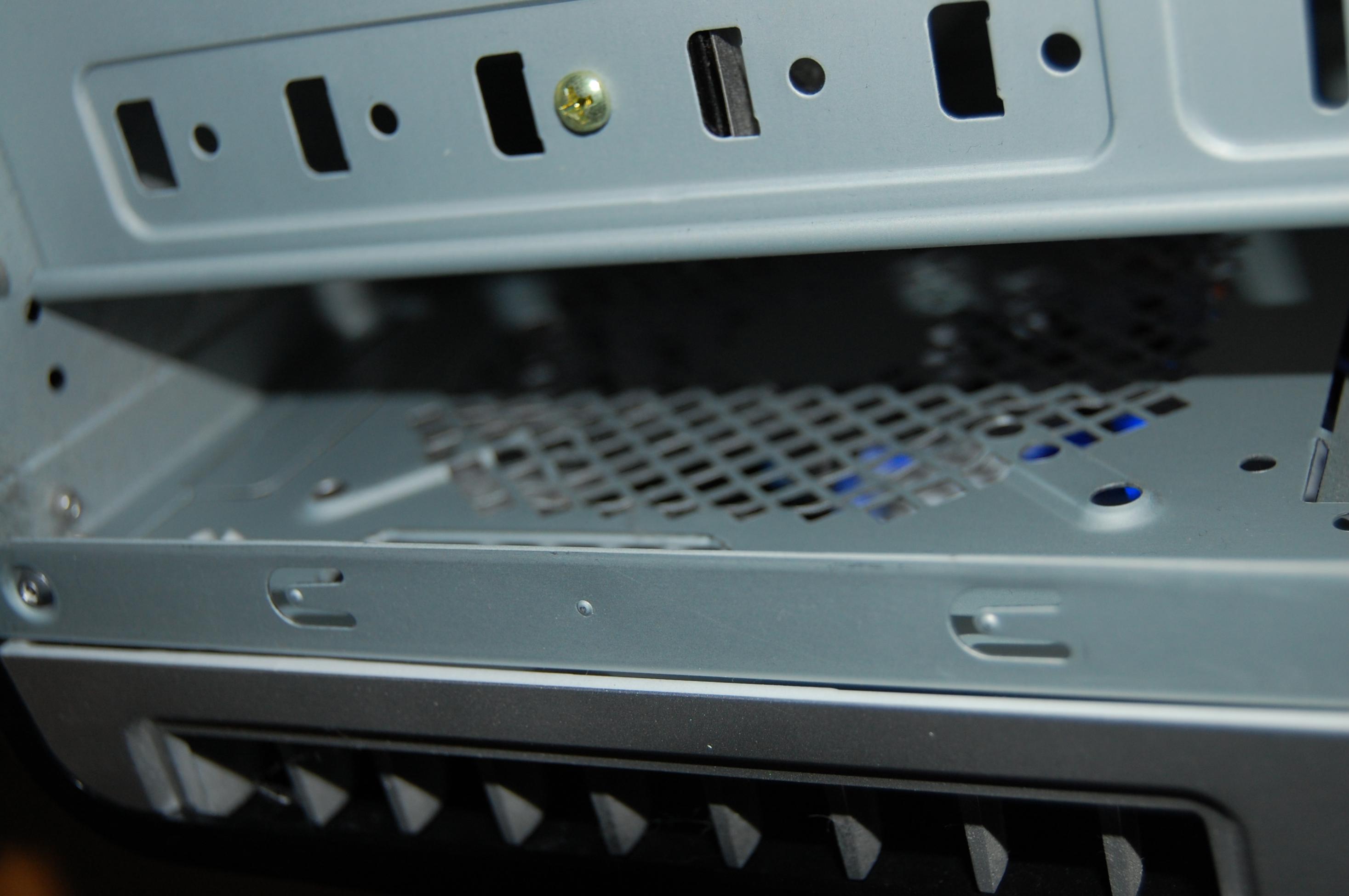

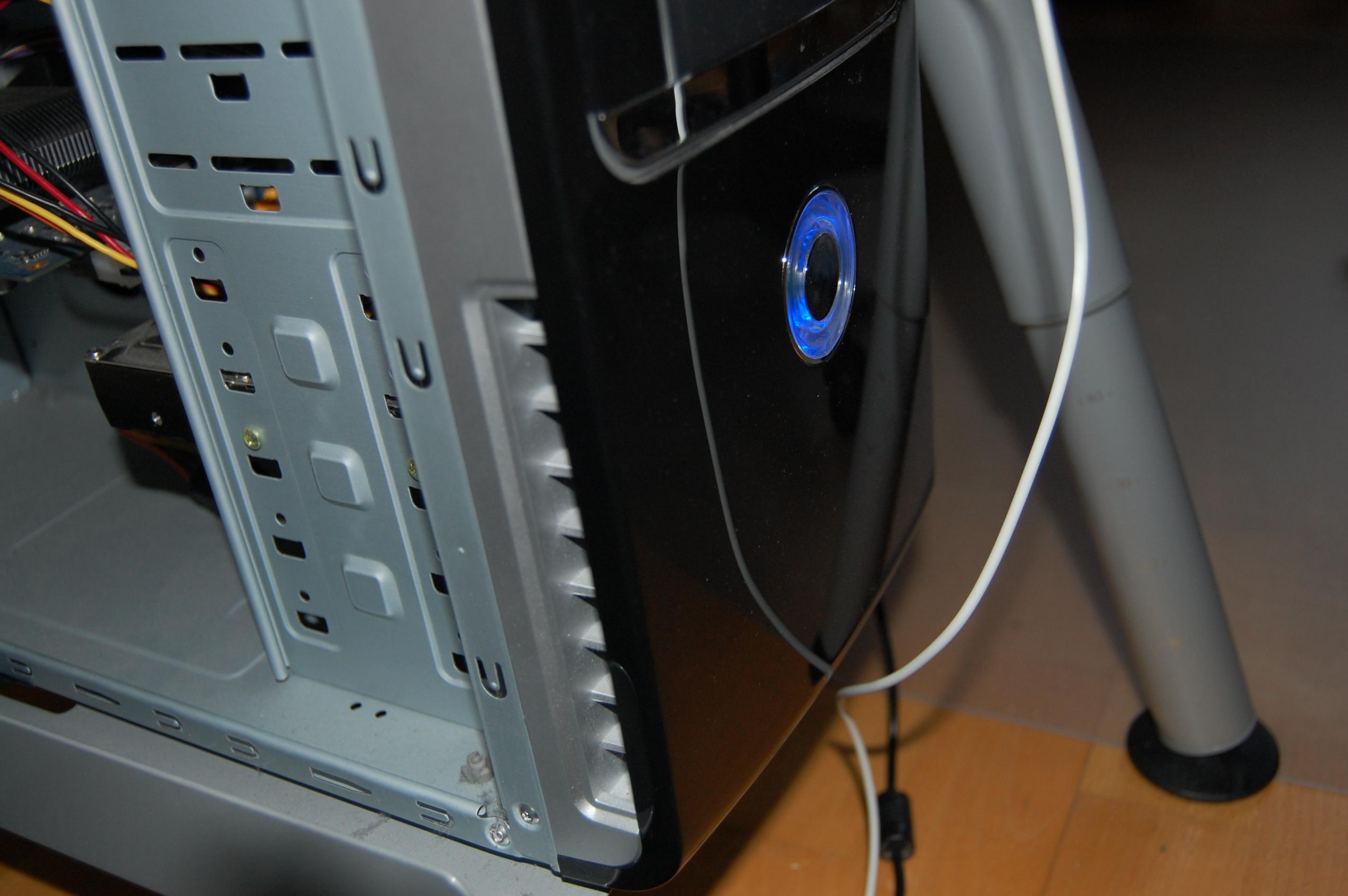

Meinst du mit Vorne das hier(Bild)?
Habe leider keine ahnung von welchem Hersteller mein Gehäuse ist.
Hinten beides 70x70 er vorne muss es ca. ein 100x100 mit max 20mm höhe sein.
Also 2 http://geizhals.at/deutschland/a265956.html
und ein gutes 100x100x20 Modell.-Vorschläge?
