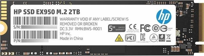

@flexi2002: Wenn in deinem System eine 500GB SATA SSD verbaut ist, dann könntest Du sie entfernen und stattdesssen eine 2TB NVMe SSD einsetzen, was meine Empfehlung wäre. Nur so erreichst Du die maximale (messbare) Performance. Ob Du aber ein Unterschied merken wirst (beim Booten) ist allerdings mehr als fraglich. Bei der Videobearbeitung kann es aber je nach genutzter Software zu ganz erheblichen Leistungssteigerungen kommen, die dann auch deutlich fühlbar sind, wenn Du dafür eine NVMe SSD nutzt.
Den größten Geschwindigkeitsschub abgesehen von der Nutzung einer NVMe SSD erhälst Du übrigens durch die Maximierung der Speichermenge in einem PC/Laptop. Speicherpreise haben momentan einen Rekord-Tiefstand, so daß eine Investion hierin, gerade im Bezug auf Videobearbeitung am sinnvollsten ist.
Spezieller Geheimtip:
HP SSD EX950 M.2 2TB, M.2 (5MS24AA#ABB)
Reaktionen: flexi2002
