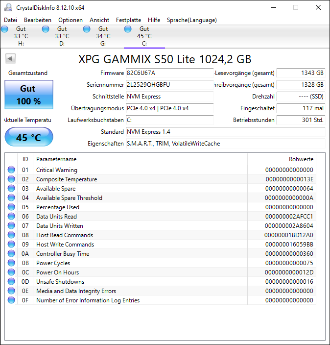

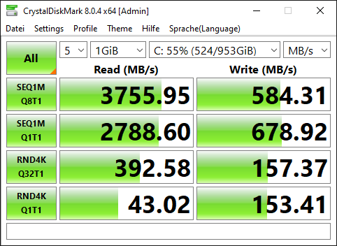

Nen kurzen Blick in CrystalDiskInfo und nen anschließenden Lauf mit CrystalDiskMark kann man ja trotzdem mal durchführen und hier die Screenshots kundtun :) Wir wollen auch lernen! Oftmans sind offensichtliche Fehler gar nicht das, wonach sie ursprünglich aussehen.

Ich sehe keinen Hinweis auf einen Defekt.

Der CrystalDiskMark zeigt Infos über Lese-/Schreibgeschwindigkeiten (Read/Write) in verschiedenen Testszenarien - dient bspw. der Überprüfung, ob der Datenträger auch die vom Hersteller beworbenen Daten (annähernd) erfüllt und ob die Systemkonstellation das entsprechend unterstützt.
CrystalDiskInfo dagegen liest ja "nur" den Speicher des Datenträger-Kontrollers aus, in dem entsprechende Nutzungsinfos protokolliert sind - hieran lassen sich aber durchaus bestimmte Tendenzen oder aber direkt Fehler erkennen. Gleiches sollte aber auch die ADATA-eigene ToolBox bieten. (Hätte übrigens auch hier im Download-Bereich gefunden werden können. 😉)
Auf den Screenshots des Task-Managers/Ressourcenmonitors kann ich jetzt so auf die Schnelle nichts Außergewöhnliches erkennen, schon gar keine 100% Auslastung der SSD - und auch CDI zeigt keine verdächtigen oder fehlerträchtigen Werte.
Insofern werden dann die Probleme vermutl. doch eher durch etwas anderes, bspw. das Betriebssystem, verursacht. Dsbzgl. auch nochmal explizit die Frage, ob sich die im Eingangsbeitrag beschriebenen 100% Auslastung in der Ressourcen-Anzeige tatsächlich auf die SSD beziehen und/oder festgestellt wurden?

Die Werte sind trotzdem insgesamt viel zu niedrig für eine PCIE4x4 SSD (laut deinem Crystaldiskinfo). Und die Schreibwerte sind sogar richtig schlecht für eine PCIE4-SSD.

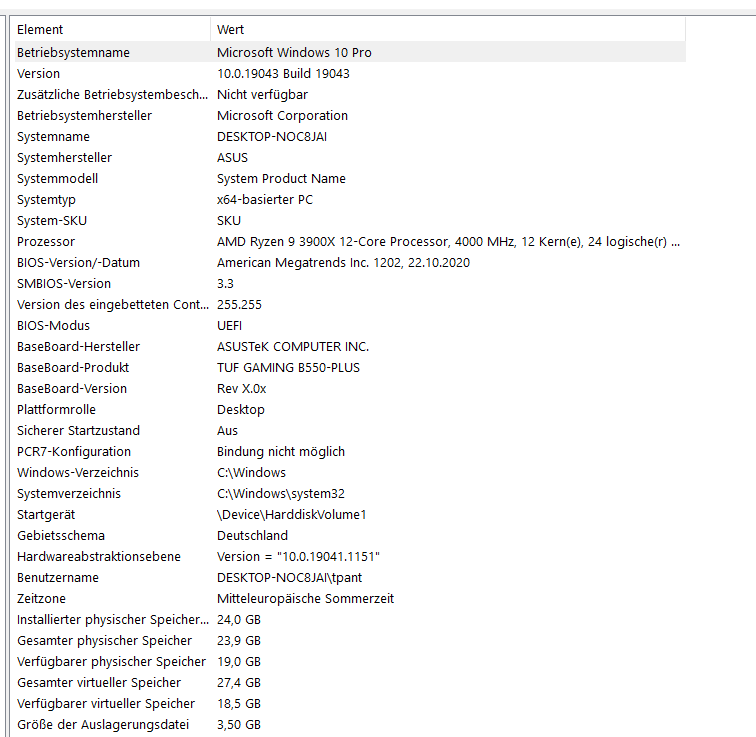

Das ist mein System
Im Anhang die komplette Datei...
Die Hersteller Software hat im Übrigen auch keine Ergebnisse geliefert.
Du hast da 24GB Ram. Sind das 3 mal 8 GB Rammodule?
