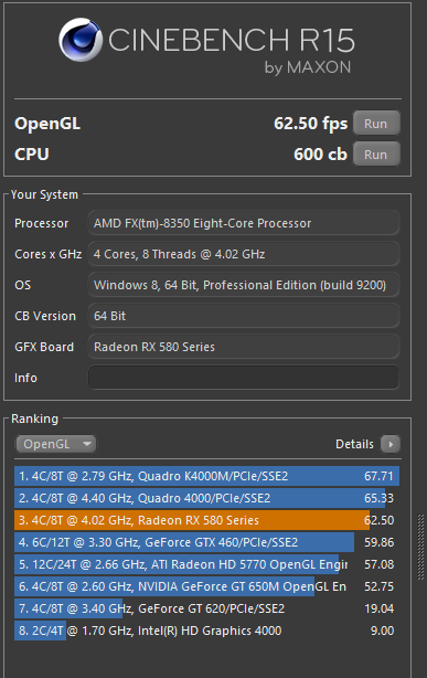

Aber ich würde mal Cinebench laufen lassen um zu sehen ob dieser auch die volley Leistung bringt.

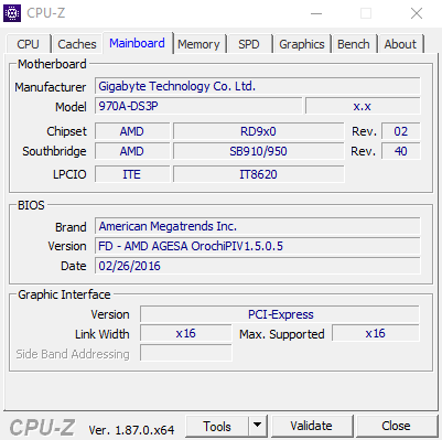

Ob das Board überhaupt geeignet ist, kann ich gerade nicht prüfen. Der CPU-Kühler wäre aber noch interessant zu wissen.

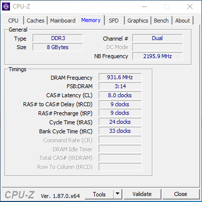

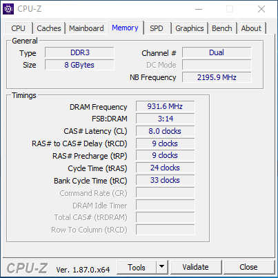

RAM hast du ein oder 2 Module? Empfehlung mal 2 für Dual Channel. Frequenzen mit CPU-z geprüft? Nicht das es auf langsam im bios gestellt ist. Temperaturen ok? Wie verhält sich der cpu Takt?

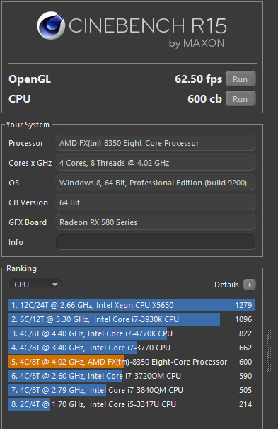

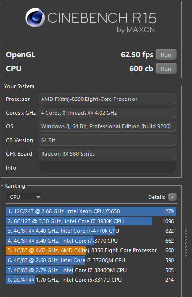

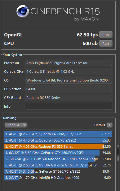

Habe Cinebench einmal durchlaufen lassen im Anhang ist das Ergebnis

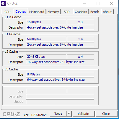

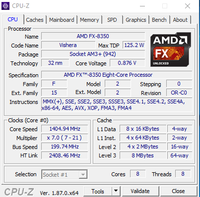

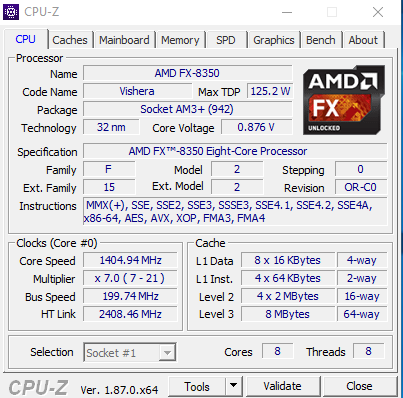

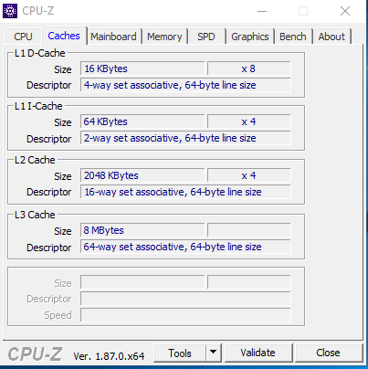

Hier sind noch Screenshots von CPUZ und die Systeminformationen.
Die Temperatur von der CPU beträgt beim spielen höchstens 50 grad

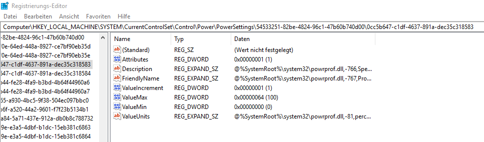

Fuchiii schrieb:
Core parking beim FX abschalten:
https://www.heise.de/ct/hotline/Bitte-nicht-parken-1100682.html
genau das führt nämlich gerne zu besagten rucklern weil er nicht gebrauchte kerne parkt und entparkt...

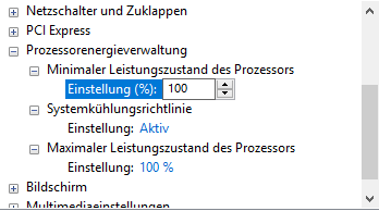

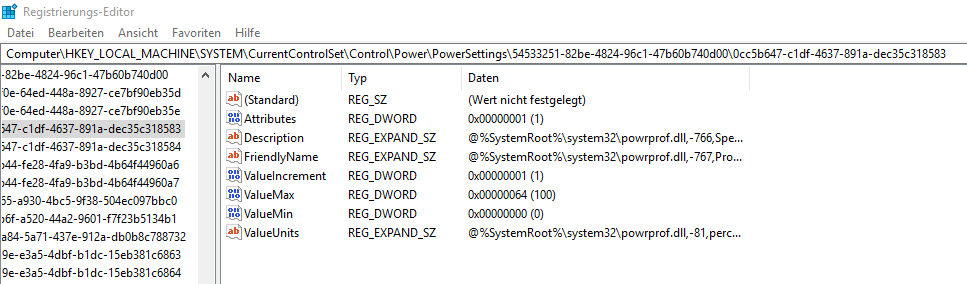

Erstmal danke für die Hilfe,ich hbae das so ausgeführt wie es in diesem Post steht aber er Parkt trozdem noch die Kerne.Weißt du vieleicht wieso?
Hier sind ein paar Bilder das ich das geändert habe.
