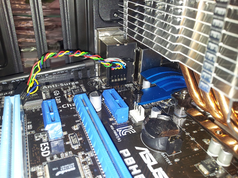

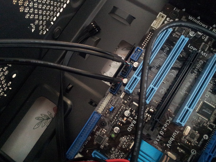

1. Ich habe bislang sowohl die USB- und Sound-Anschlüsse (an der Front) wie auch den CPU-Kühler (Thermalright Macho) an das Board angeschlossen. Während ich den Macho problemlos einstecken konnte, scheinen die anderen Kabel nicht ganz in die Anschlüsse auf dem Board reinzugehen. Sie passen zwar, man kann sie aber nicht vollständig runterdrücken. Ich weiss nicht, ob es so sein soll und traue mich nicht fester zu drücken, da ich gelesen habe, dass die Anschlüsse sehr empfindlich sein sollen.

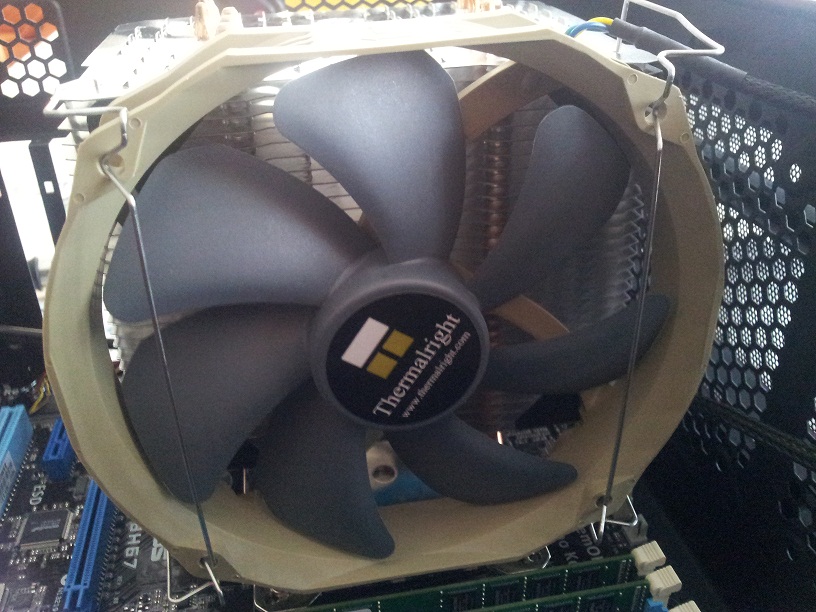

2. Zum CPU-Kühler: Der Macho passt "offiziell" zwar nicht in mein Gehäuse (BitFenix Shinobi mit Fenster), jedoch habe ich es geschafft, dass sich das Gehäuse kein bisschen biegt. Dazu musste ich den Lüfter des Macho dafür ein wenig runterdrücken und er liegt nicht mehr richtig auf dem Kühler (bzw. den Vibrationsplatten), wird aber von den Halterungen noch perfekt gehalten. Ist das schlimm oder kann ich das einfach ignorieren? immerhin scheinen mir die Vibrationsplatten doch einen Sinn zu ergeben...

1: Achte darauf die Stecker richtig rum zu montieren, die passen nur in einer Richtung. Da fehlt an einer Stelle 1 Pin, danach ausrichten. Manchmal gehts etwas schwerer idR. aber leicht.
2: Hatte versucht den Macho in dasselbe Gehäuse zu zwängen, jedoch haben sich Vibrationen auf das Seitenteil übertragen / schlecht. Wenn der Lüfter etwas nach unten versetzt ist, ist nicht schlimm.

1. solange es funktioniert und nicht abfällt würde ich keine gewalt anwenden.
2. vibrationsplatten sollen logischerweise vibrationen dämpfen. könnte also etwas lauter werden, wenn der lüfter nicht drauf sitzt. bei niedrigen drehzahlen sollte das aber kaum was ausmachen.

ein Bild von der Verkabelung am Mainboard könnte helfen, evtl. hast einen USB Anschluss an einem Firewire 1394 Anschluss gehängt , kommt nicht gut beim Einschalten.
Bilder kommen gleich, bin mir aber ziemlich sicher, dass die Kabel am richtigen Ort eingesteckt wurden..
So, hab nun 3 Bilder hochgeladen. Eines zeigt die 2 USB-Stecker, das zweite zeigt den Sound-Anschluss (wie man hier sieht, ist der Stecker nicht ganz drin) und das letzte zeigt den nach unten verschobenen Macho bzw. die Antivibrationsplatten. Kann mir jemand sagen, was ich falsch gemacht habe bzw. ob das so in Ordnung ist?

Also das Front Audio würde ich mal weglassen, erst gestern hab ich mir damit den Onboard Soundchip durchbrennen lassen.
Und packe die beiden Arbeitsspeichermodule in die schwarzen Speicherbänke.
Evtl.? Sorry, ich weiss, wie gesagt, nicht viel davon, ausführliche und klare Antworten wären da hilfreicher... hab bis heute noch nie was davon gehört, dass sich die Speicherslots überhaupt voneinander unterscheiden.
ich bin eben zu faul es zu erklären, schau doch einfach ins Mainboard-Handbuch da steht es drin oder auch nicht. ;)
wenns da nicht drin steht im ieinem anderen Handbuch das aktuell ist, viel Spaß. :)
