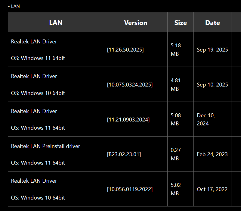

Vielleicht mal die Realtek Treiber der B760 Gaming x Seite testen

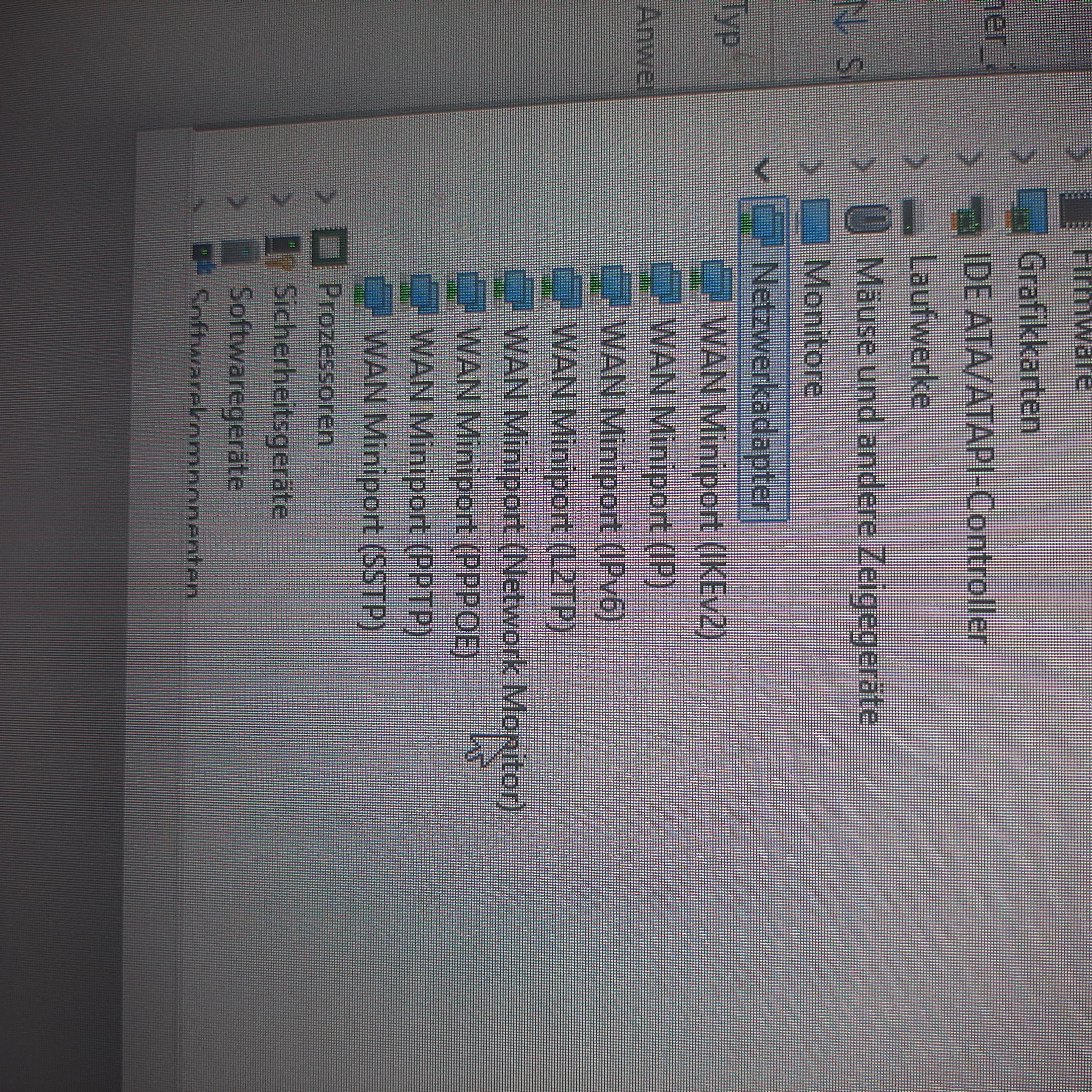

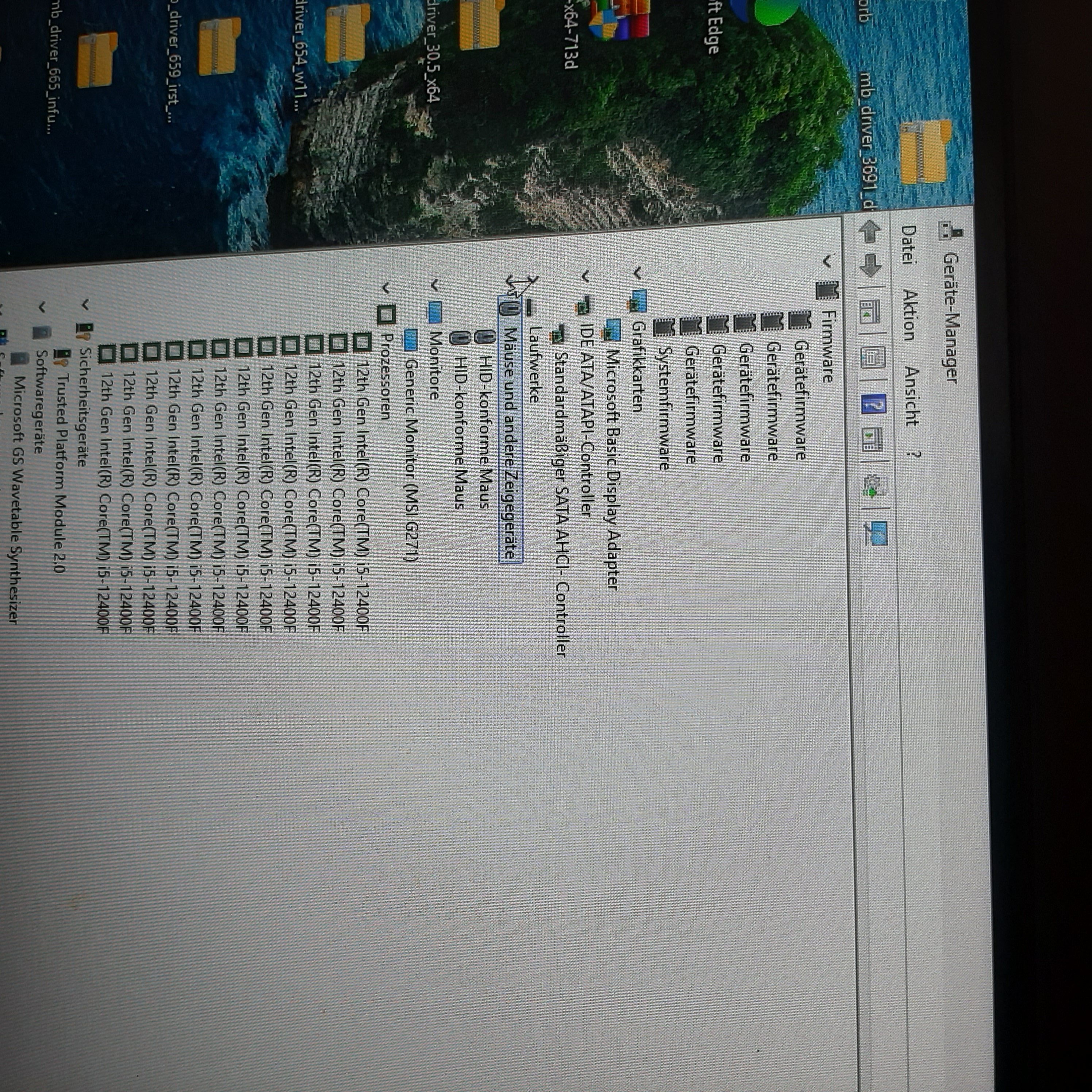

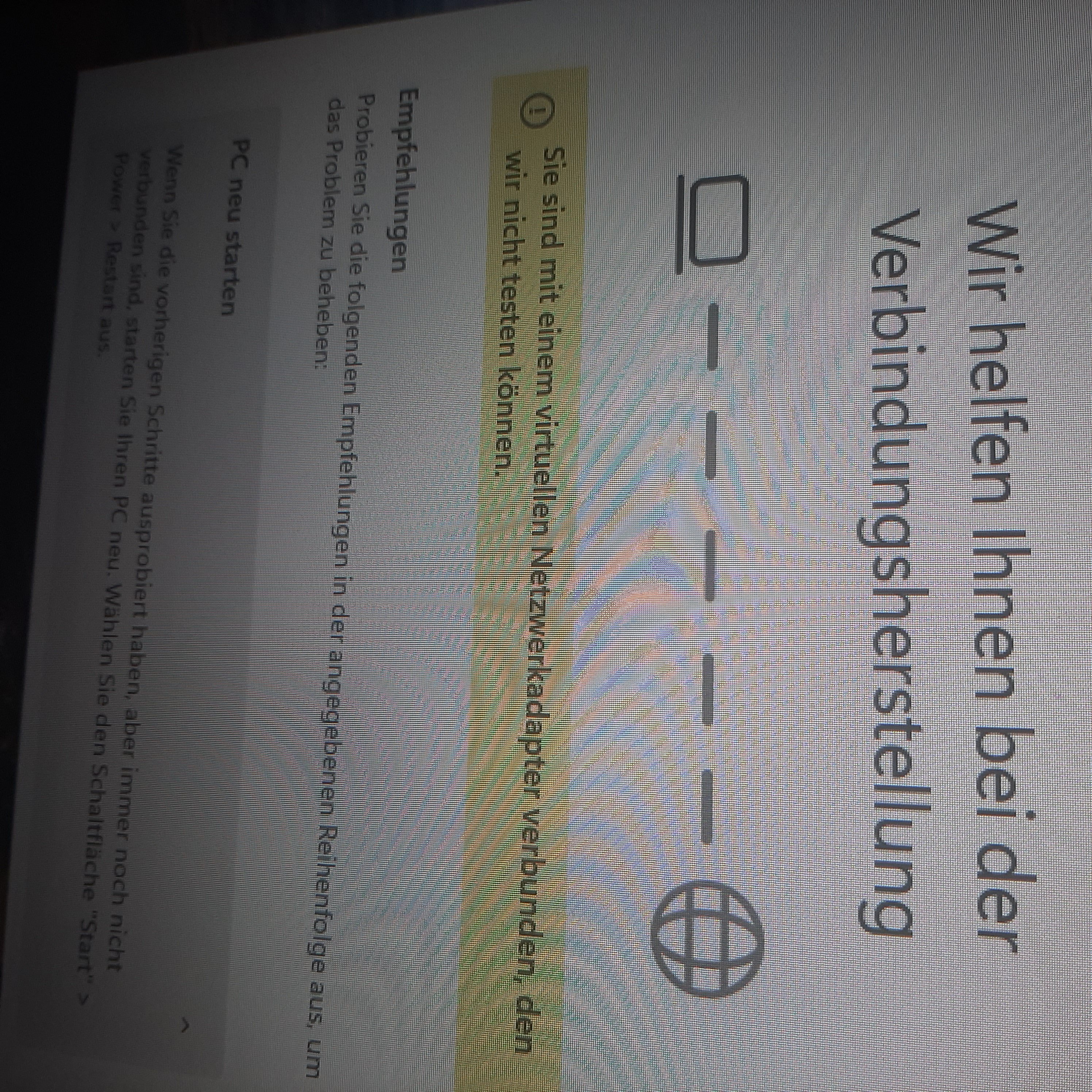

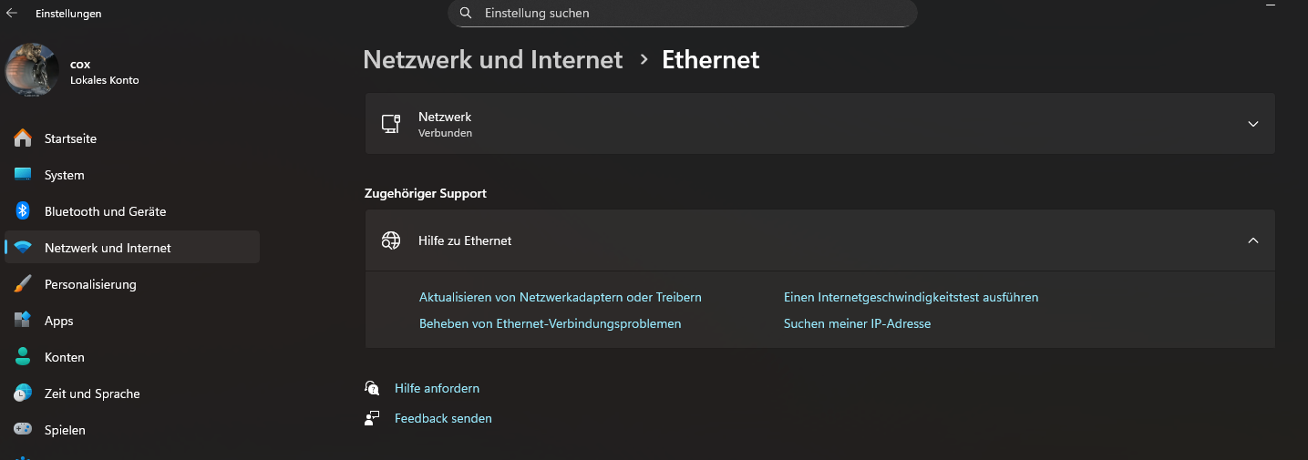

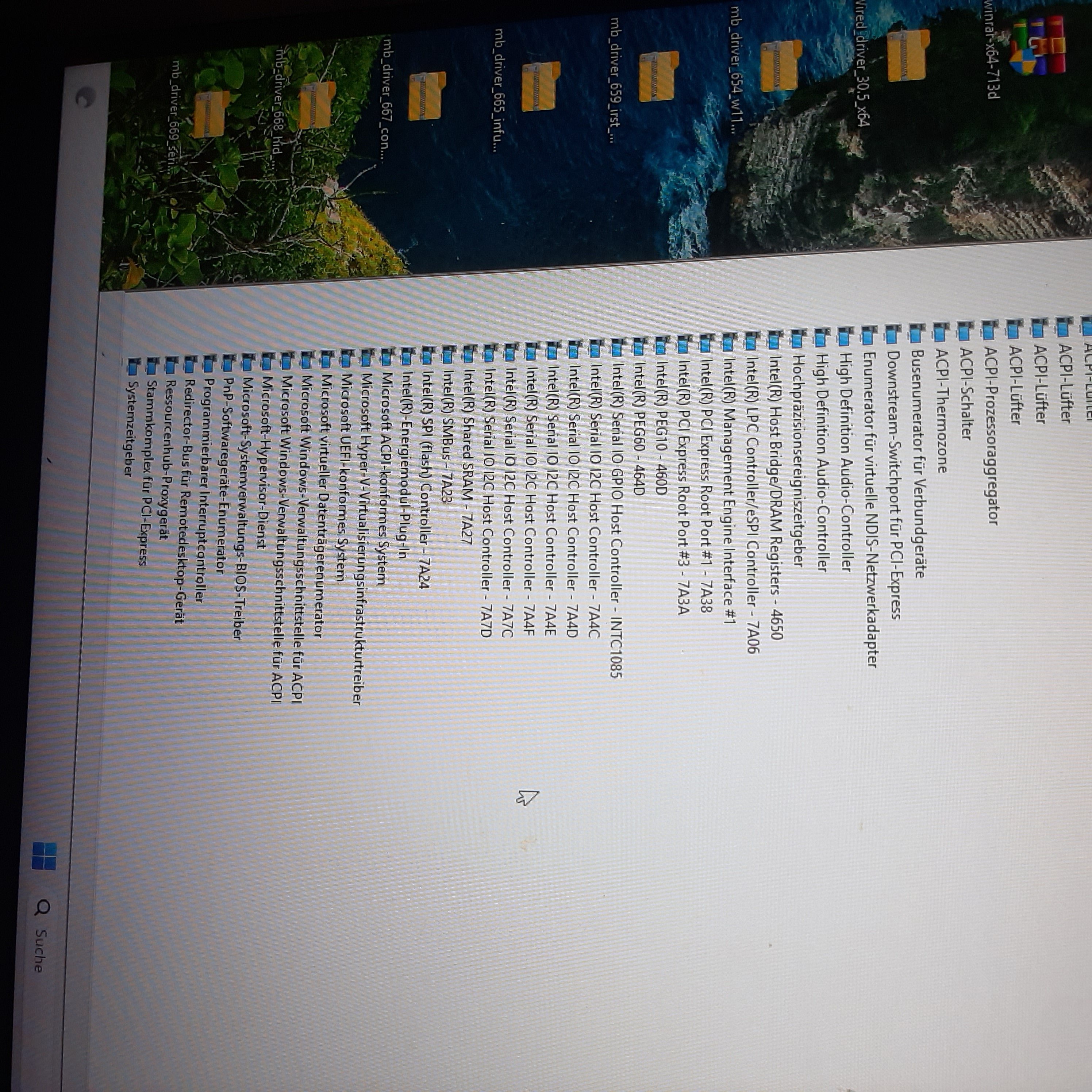

Dieses probleme bestehten seit gestern und ich habe alle gigabyte und intel treiber heruntergeladen und installiert danach kommen die error ansagen realtek gbe controller und lighweight fehlen tut
Ich besitze keine lan netzwerkkarte

Du hast leider beim Gerätemanager das wichtigste abgeschnitten, mach bitte ein vollständiges BIld es Gerätetmanagers.
Wie man sieht findet dein Windows keine Netzwerkkarte! Diese "Miniport...."- Geräte sind alles nur virtuelle Adapter die bei Windows dabei sind.
Entweder weil kein Treiber da ist, was komisch wäre, weil die Treiber dafür OOTB bei Windows dabei sind, oder weil du die Netzwerkkarte im BIOS (versehentlich?) deaktiviert hast.
Wo "keine" Hardware, da nutzen auch keine Treiber was.
Im ersten Bild steht doch ganz deutlich: Du bist mit einem virtuellen Netzwerk verbunden.
Du musst den Adapter ändern oder den virtuellen Adapter entfernen.
€dit: im zweiten Bild mit dem GM ist auch klar ersichtlich warum: der Treiber für die Netzwerkkarte ist nicht installiert. Alles WAN Ports, der Treiber für die NIC fehlt.

Das kann man so nicht sagen, nur wenn bei "andere Geräte" was gelistet wären, kann man von fehlendem Treiner ausgehen, weshalb ein vollständiges Foto gut gewesen wäre.
Wenn da kein "Netzwerkcontroller" oder "unbekanntes Geräte" aufgelistet sind, dann "fehlt" die HW, und nicht die SW (Treiber), weil z.B. onboard LAN deaktiviert (im BIOS) oder kaputt.
Da Windows für das Realtek Gedöhns eigentlich von Haus aus Treiber mitbringer (außer man deinstalliert und löscht sie manuell), gehen sie wie schon erwähnt out-of-the-box.

"Netzwerkkontroller" oder "unbekanntes Gerät" im Gerätemanager -> Treiber fehlt
Kein "Netzwerkkontroller" oder "unbekanntes Gerät" im Gerätemanager -> Gerätemanager findet die Hardware nicht, Grund muss man suchen (da hilft dann auch kein Treiber).

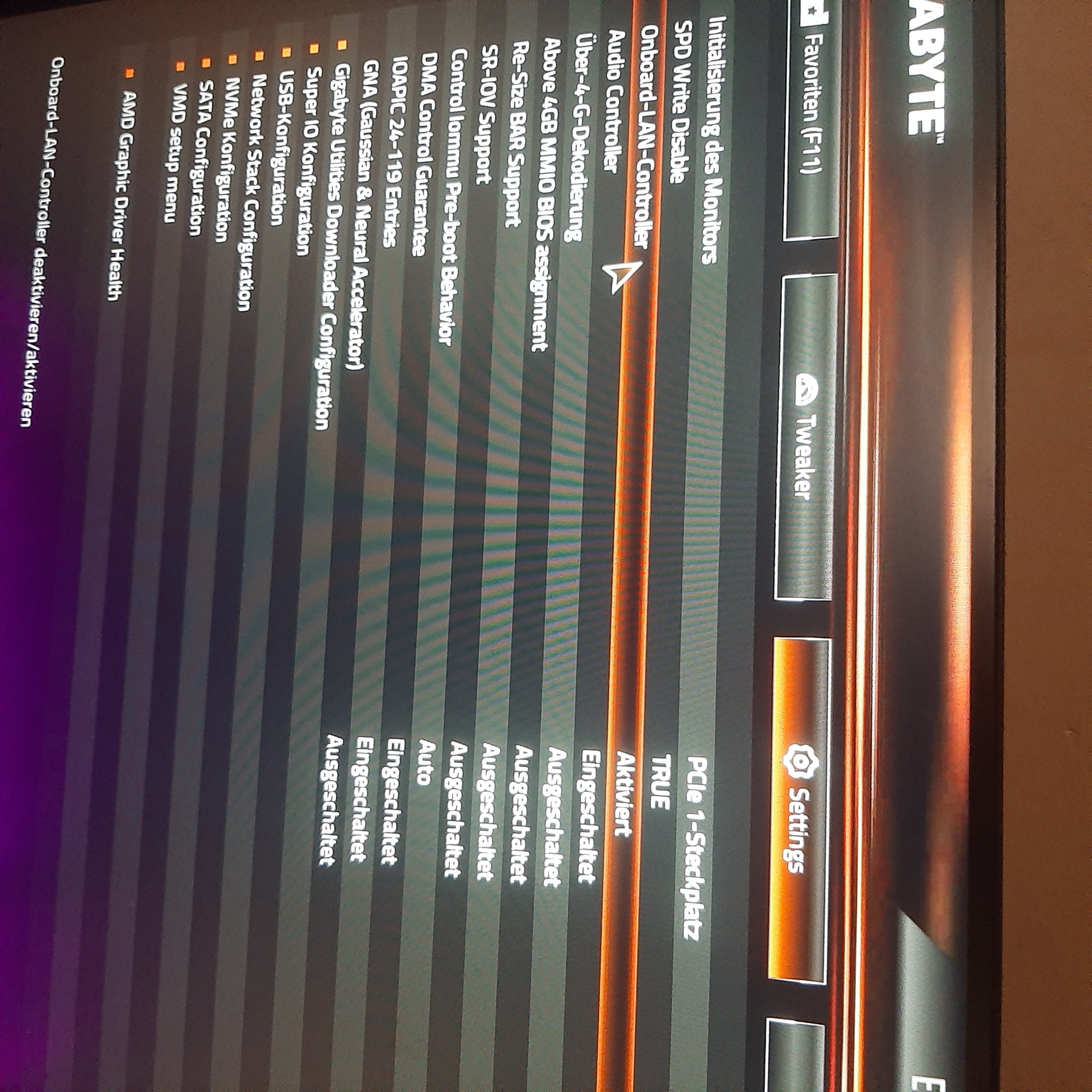

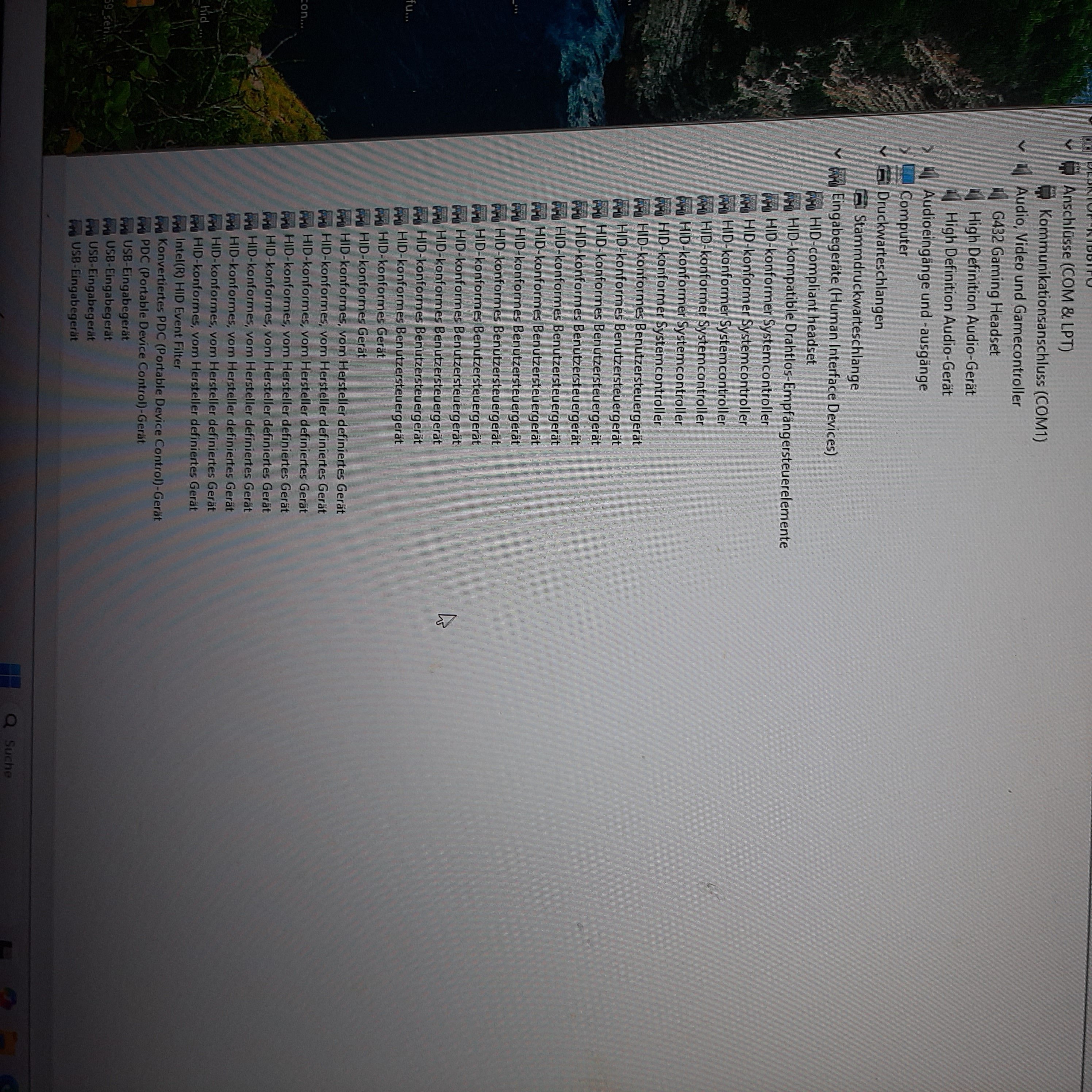

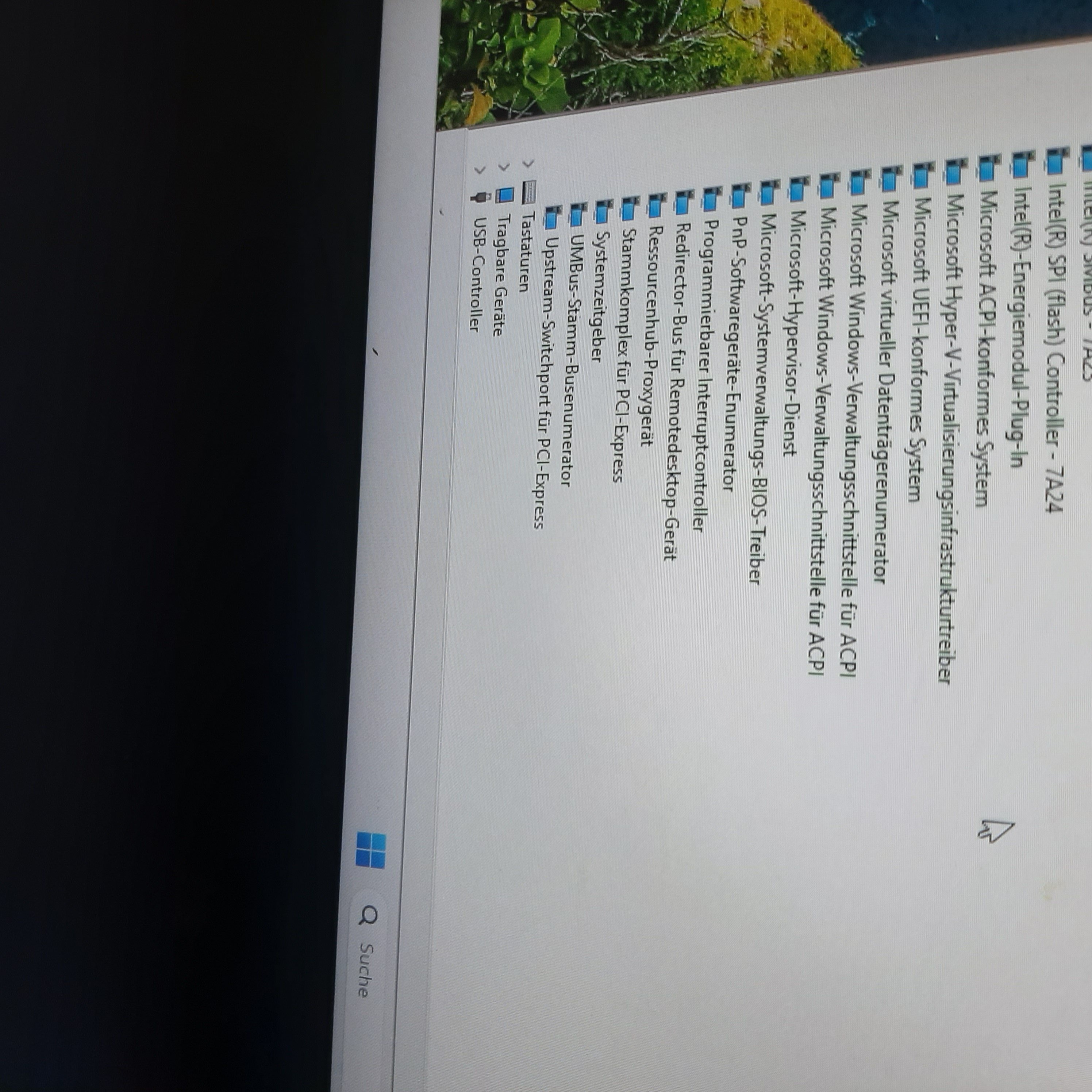

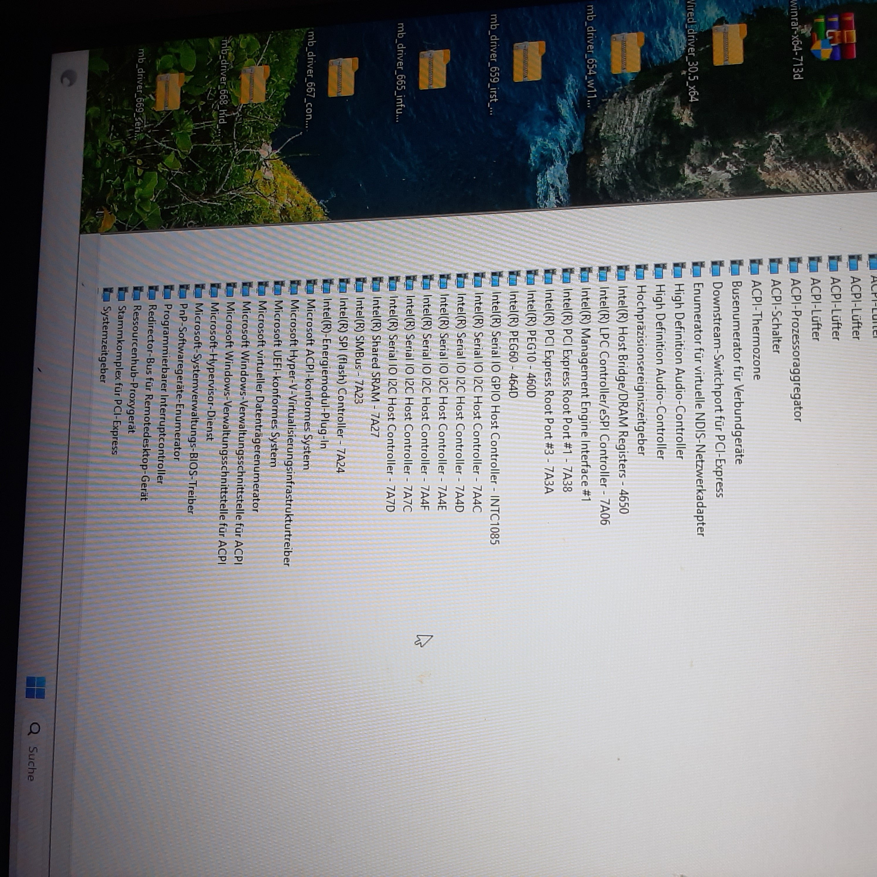

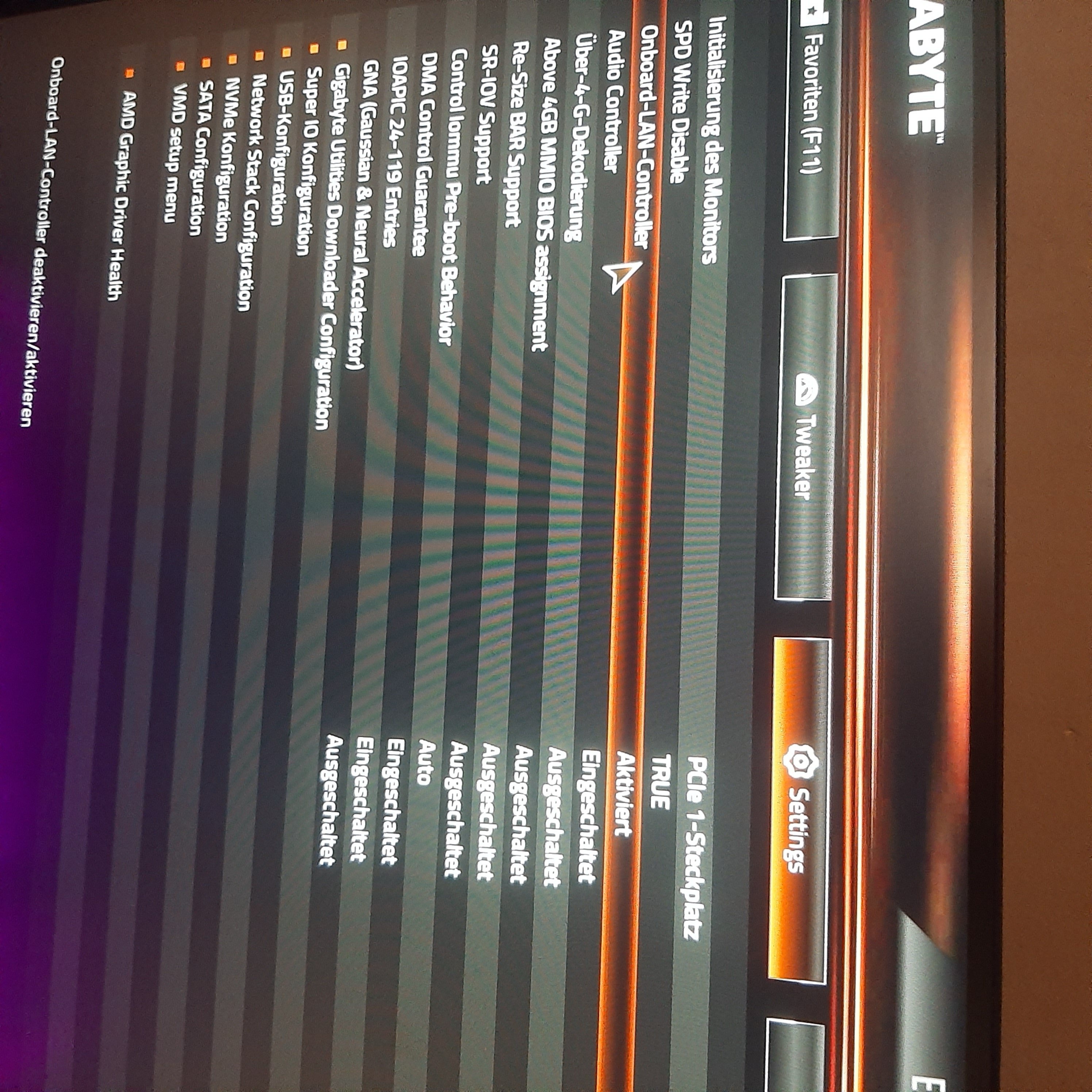

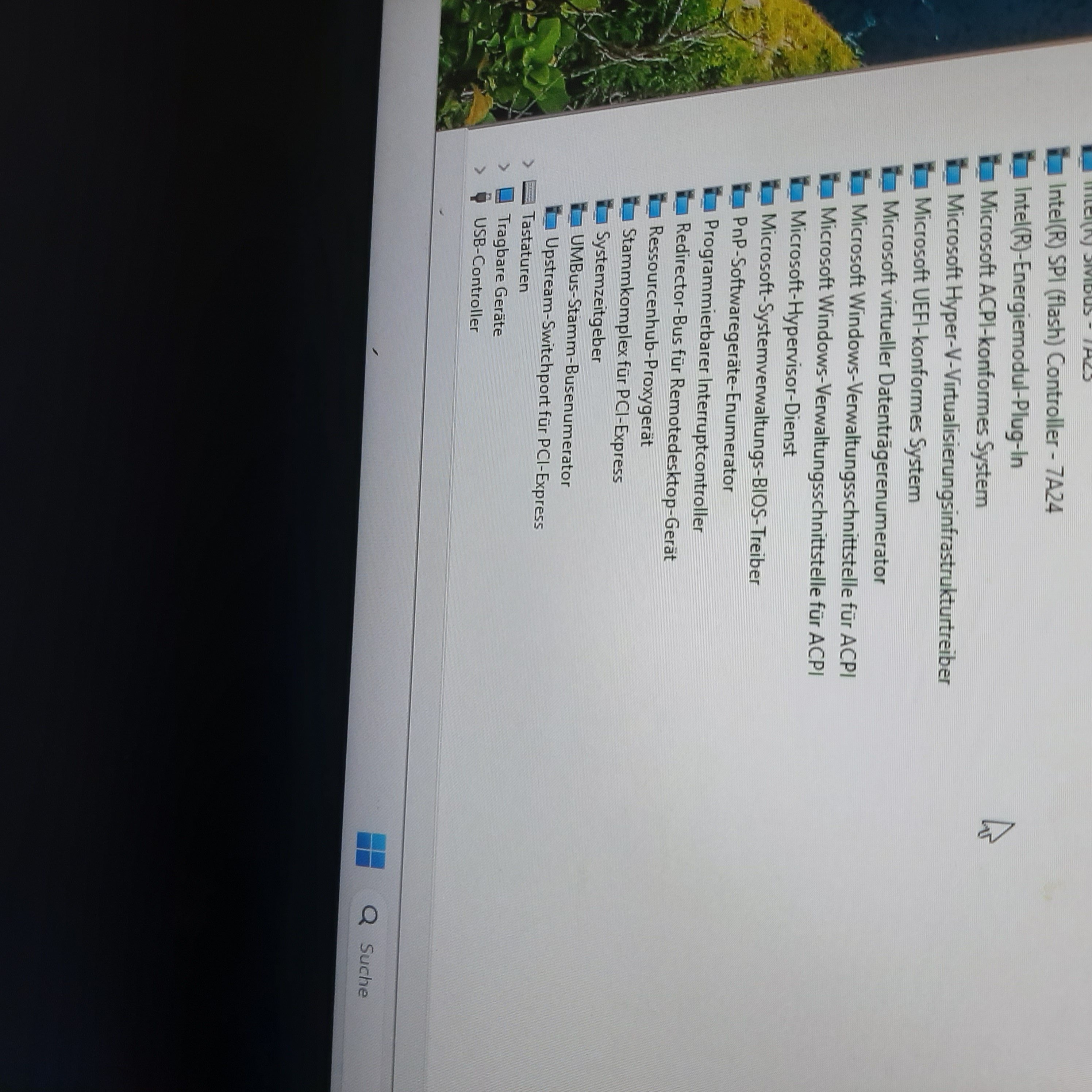

Also ist es aktivert und so sieht akutell der gerätemanager aus keine ahnung mehr

Ja, hast du endlich noch mal den Treiber für die Netzwerkkarte neu installiert oder nicht?
