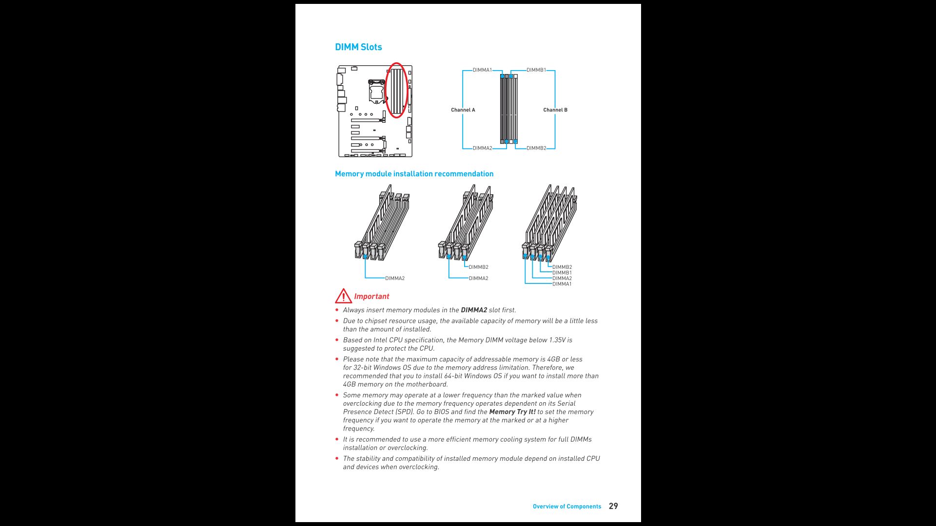

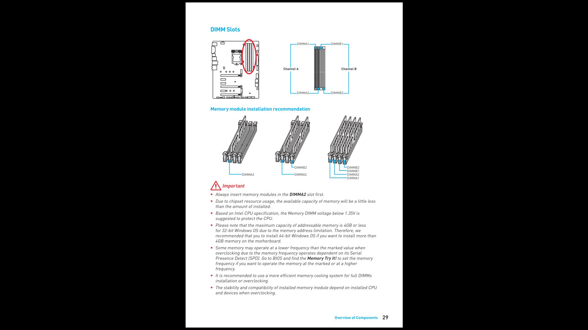

Hast du vielleicht noch was anderes geändert? z.B. die Belegung der Ramslots. Der Erste vom Kühler aus und der Dritte sollten i.d.R. bei Dual belegt sein. Im Notfall ins Mainboard Handbuch reinschauen.

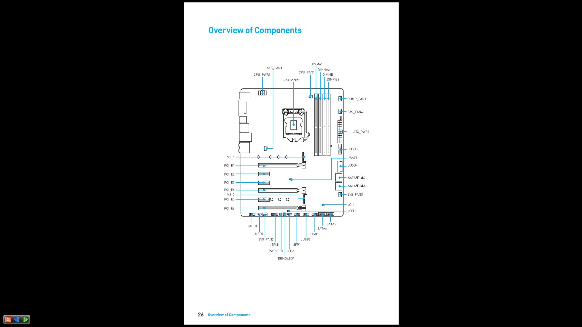

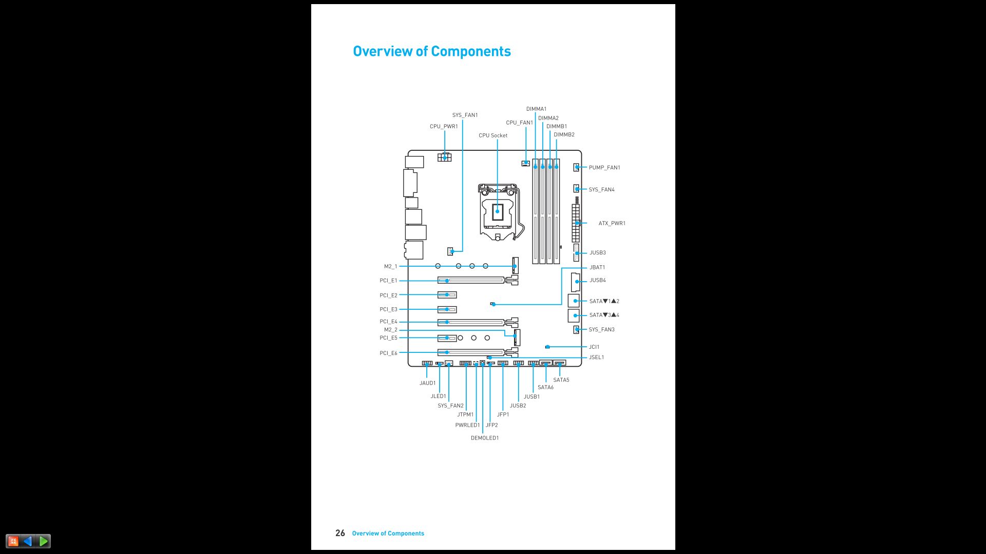

Nochmal zum RAM Einbau.
Die Riegel sollten in DIMMA2 und DIMMB2 für DUAL lt. Anleitung.
