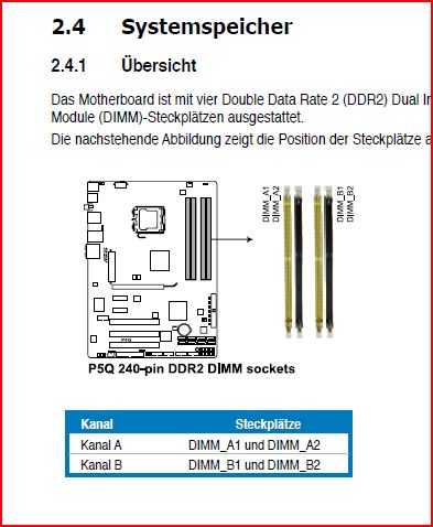

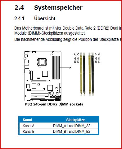

Dual-Chanel sollte mit den 2 gleichfarbigen Steckplätzen laufen.

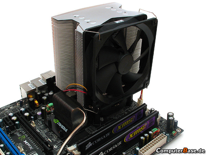

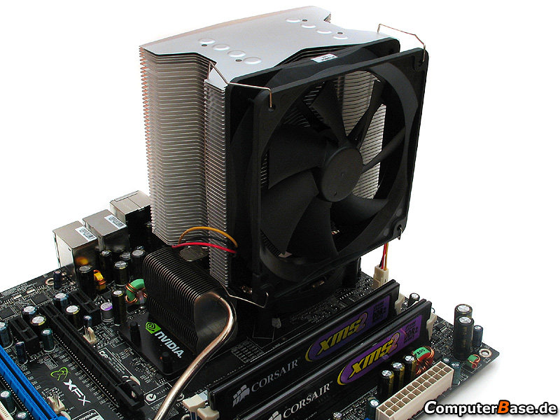

Den CPU Lüfter würde ich so ausrichten, dass er die Luft auf Kürzestem Weg aus dem Gehäuse bläst. Am besten so, wie im CB-Test:
