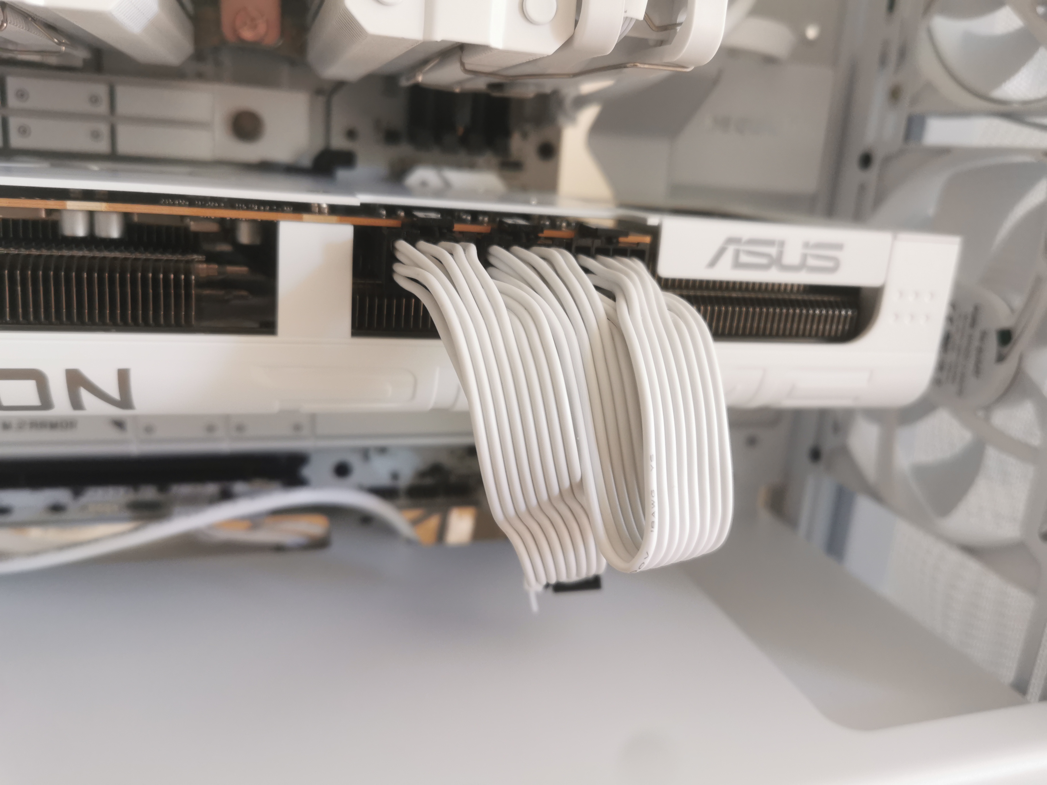

Das PSU habe ich ja. Da sind auch nur zwei Plätze und so sieht das dann aus.
Hatte im Netzt nur viel gelesen, dass man sich damit die Kabel durchschmoren kann oder sogar die gpu schädigen.
Also kein extra neues PSU ja? 😅
Reaktionen: djducky
Nee das passt schon. Man sollte halt vermeiden, für Karten mit 2x8pin nur ein Y-Kabel zu nutzen.
Zum Vergleich: Ne 5060 Ti hat bis 180W und nur einen Anschluss. Deine hat drei für bis 304W.

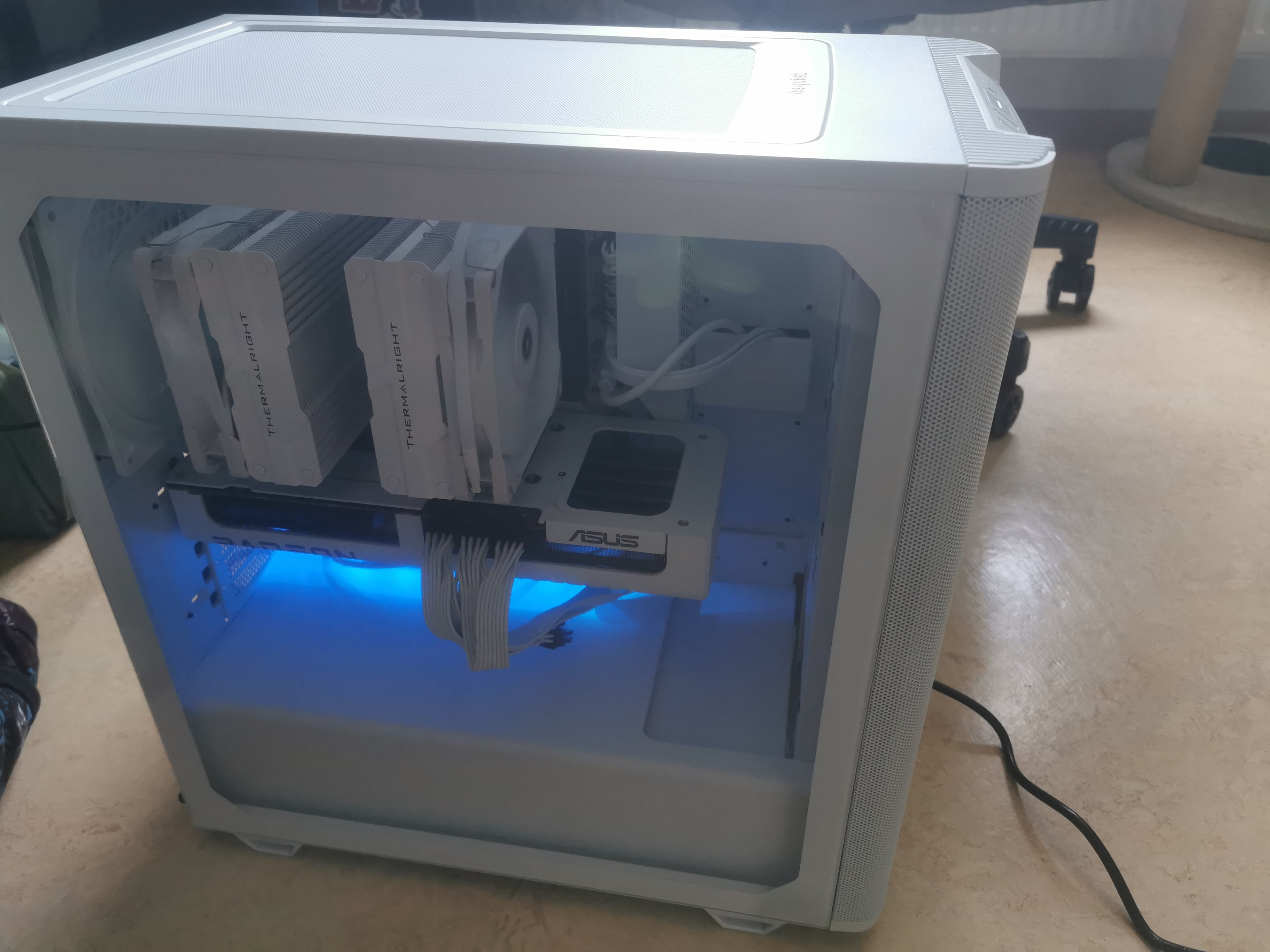

Mach doch mal ein Bild wo man alles sieht. 😁
Das sieht aber auf dem Bild komisch aus. Sind der mittlere und rechte Stromanschluss einfach miteinander verbunden, ohne zum Netzteil zu gehen? :confused_alt: Oder täuscht das Foto?
Das wird ne optische Täuschung sein.
Nein wie gesagt mit 2 Kabeln ist das kein Problem, es gibt ja auch 9070 XT Modelle die nur 2 Anschlüsse haben und die man theoretisch an ein Kabel hängen könnte, das sollte man halt nicht machen, weil dann bis zu 300W durch ein Kabel müssen und das dann an der Belastungsgrenze wäre, hier verteilt sich das ganze jetzt auf 2.
Reaktionen: GreenM0nster und djducky
Sieht gut aus, aber der zweite CPU Lüfter gehört in die Mitte und ist falsch herum. Der arbeitet so gegen den Luftstrom. 😄
Reaktionen: CasualP und KarlsruheArgus
😱 Das ist ja wild. Danke!
