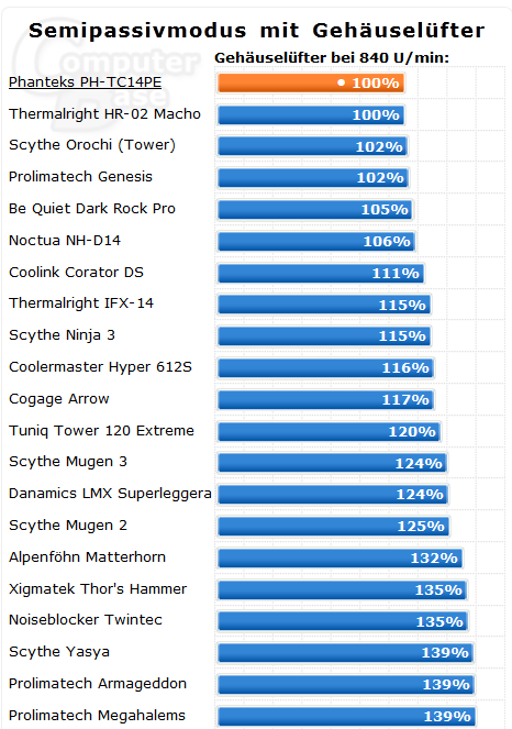

Zwirbelkatz schrieb:
Ja, das ist hiermit kein Problem. Du solltest jedoch schnell sein, weil so einen guten Kühler bekommst du zu dem Preis so schnell nicht mehr:
http://www.caseking.de/shop/catalog/Caseking-Adventskalender:_:350.html?day=2
Das Angebot läuft nur heute.
So viel stärker ist der Kühler ja nicht im Vergleich zum Megahalems. Im ComputerBase-Test ist der Unterschied marginal.
Bist du dir da sicher, dass das marginal ist?
Ich habe ihn mir jedenfalls vorhin mal bestellt. Ich denke ich werde auch bezahlen und dann testen.
Oh, danke für die Berichtigung - da habe ich die falschen Diagramme angeguckt - Sry, meine Schuld.
Natürlich ist das dann ein großer Unterschied! Ich werde den vielleicht auch kaufen.

Flipper44 schrieb:
So viel stärker ist der Kühler ja nicht im Vergleich zum Megahalems. Im ComputerBase-Test ist der Unterschied marginal...
Nen Phantex für 25,-€ statt 60,-€, nur heute, also da würde ich an deiner Stelle zugreifen, wenn der aufs Mainbord paßt.
