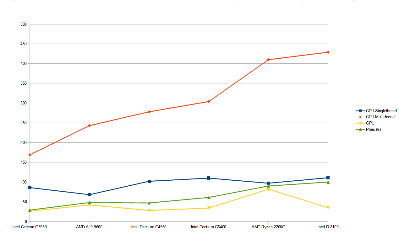

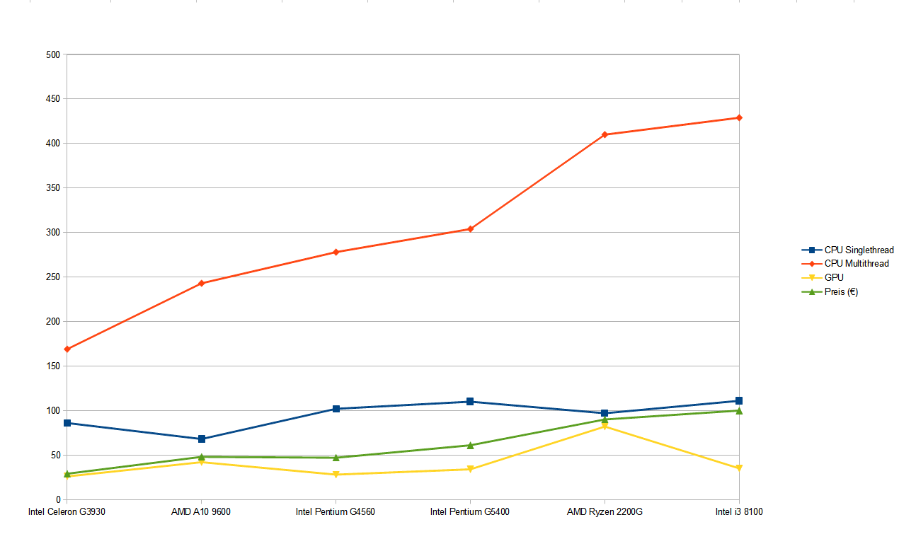

Du solltest dir zu erst einmal genau überlegen, was du mit dem PC alles machen willst und wie hoch deine Ansprüche da sind. Anhand dieser Eckdaten, kann man dann darüber nachdenken, wie viel Leistung die CPU haben sollte, ob eine Leistungsstarke GPU Sinn macht und wie viel Arbeitsspeicher benötigt wird.
Die Aussage von IBISXI, dass der Pentium seit erscheinen der neuen Ryzen APU's obsolet geworden ist, stimmt so nicht. Allein schon weil es von AMD bisher noch gar kein entsprechendes Gegenstück zum Pentium gibt, welches auf der neuen Zen Architektur basiert. Aktuell ist die AMD Alternative zum Pentium G4560 noch der alte AMD A8-9600. Der Ryzen 2200G tritt als Gegenspieler zum i3 8100 an und ist auch preislich entsprechend angesiedelt. Man könnte da auch sagen, das die beiden Ryzen APU's durch den i7 8700k obsolet geworden sind, weil dieser teilweise erheblich mehr Leistung bietet, allerdings wäre auch hier der Preis ein Punkt, den man nicht ganz außer acht lassen sollte.
Wenn du mit dem PC nur einfache Office-Arbeiten machen und im Internet surfen willst, dann kommt es hauptsächlich auf eine einigermaßen hohe Singlethread-Leistung an. Im Bild unten wäre also neben der grünen hauptsächlich die blaue Linie relevant.
Wenn du auch oft Software verwendest, die viele Threads gut auslasten kann und bei der sich eine hohe CPU-Leistung auch entsprechend bemerkbar macht (z.B. bei Videobearbeitung oft der Fall), dann ist logischerweise eine gute Multithread-Leistung von Vorteil (im Bild Rot).
Hast du oft anspruchsvolle 3D-Anwendungen laufen (z.B. Spiele), dann braucht es eine schnelle GPU (im Bild gelb).
Hier mal eine grobe Übersicht über die bisher genannten Prozessoren:
Für die üblichen Aufgaben im Office-Bereich und das surfen im Internet (mehr wurde ja an Aufgaben bisher nichtg genannt) sind alle CPU's im Bild bereits mehr als ausreichend schnell.
PS: Wenn du ein sehr kleines Gehäuse verwenden willst und viel Wert auf ein leises System legst, dann solltest du auch darauf achten, dass die Leistungsaufnahme der CPU unter Last nicht zu hoch ist. In dem Fall wären der Ceron und die beiden Pentium CPU's klar von Vorteil. Soll es sogar ein passiv gekühltes System werden, dann sollte man mit Ausnahme vom Celeron sogar über eine CPU mit reduzierter TDP nachdenken.
