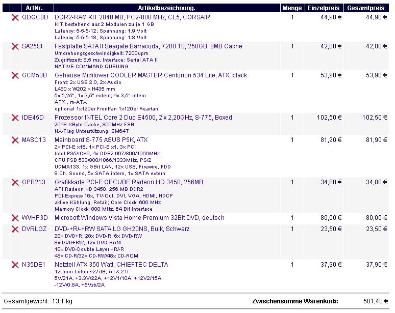

Hallo erstmals!
bin zwar schon länger hier registiert - aber ich gehöre eher zu den ständigen passiven Forumlesern.
Jetzt habe ich von meinem Vater den Auftrag bekommen ihm einen PC zu organisieren - weil seiner (alter Desktop PC - PIII 800MHZ oder so etwas) kurz vorm sterben ist.
Er braucht hauptsächlich Office Anwendungen (keine Spiele), eventuell mal Videos anschauen, Fotos bearbeiten (minimal), Musik hören.
Für ihn würde wahrscheinlich jedes Komplettsystem ausreichen - aber irgendwie wiederstrebt es mir - ausserdem brauch ich mal wieder was zum "basteln" :D
AMD System ist keine Alternative.
Daher habe ich mal bei dem Shop meiner Wahl gschaut was es dort so gibt und mit etwas zusammengestellt. (siehe Anhang!)
Jetzt würde mich eure meinung hierzu interessieren. bin immer offen für verbesserungen.
Danke!
Soweit ganz gut, ich hätte nur zwei Vorschläge
Beim RAM würde ich billegeren nehmen und die Festplatte würdeich gegen das Modell mit 16mb Cache austauschen, die soll Flüsteleise sein, was ich auch bestätigen kann.
MfG Hamagasaki

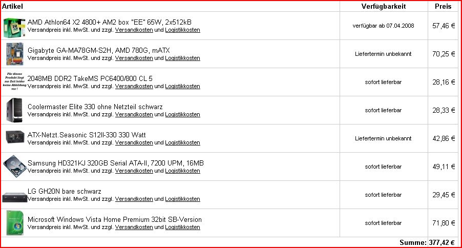

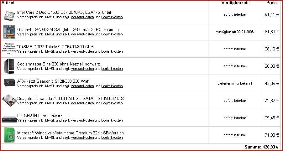

Geht durchaus noch besser.
Beispielsweise brauchst du keine Grafikkarte. Ein onBoard sollte reichen.
Da du AMD ausgeschlossen hast, hast du die beste Möglichkeit für deine Anforderungen schon ausgeschlossen.
Die Samsung Festplatte soll eine 320GB F1 darstellen :D
Die Sachen sollten bei anderen Shops auch lieferbar sein. Hab nur Hardwareversand.de genommen, weil die nen guten Konfigurator bei guten Preisen haben.
Wobei du die Festplatten natürlich auch zwischen den beiden Konfigs tauschen kannst oder ne ganz andere nehmen könntest.

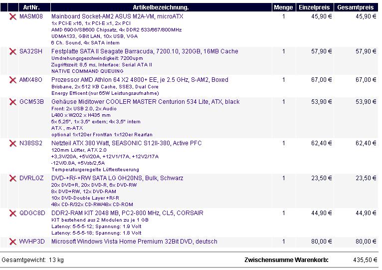

hab jetzt bei dem shop die ganze geschichte auf AMD geändert und auch ein besseres netzteil genommen.
380W sind wahrscheinlich bissl überdimensioniert für das system - aber leider gibt es keine schwächeren.
genauere Infos im anhang.
Aber trotz teurerem Netzteil um 70 Euro günstiger.....
also wenn von eurer seite keine Einsprüche mehr kommen - werd ich das dann mal bestellen.....
Danke nochmal für den Support!
Schade, dass kein 780G Mainboard zur Verfügung steht. Die Grafik von dem könnte sogar für ältere Spiele reichen :D
Bestellung bei nem deutschen Shop per Vorkasse schließt du aus? ( www.mindfactory.de - VK 20€ )?
Wenn dem so ist, kannste das System eigentlich so nehmen.
Unbedingt noch einen Kühler für die CPU, entweder den AC Freezer 64 Pro PWM oder den Coolermaster Hyper TX2!
Wieso? Also ich komme mit dem Boxed eigentlich recht gut zurecht, bei einer 65W CPU.
Oder wird das Ding mit der Zeit noch lauter? Hab den nämlich nur die ersten 2 Stunden nach dem Einbau gesehen und gehört (bzw eben nicht gehört).
Naja, ich selber finde das ziemlich störend... wird mit der Zeit lauter und lauter.. muss aber jeder selber entscheiden......
wie bei meinem Intel Boxed, den ich als Übergang 2 Wochen nutzen musste.
