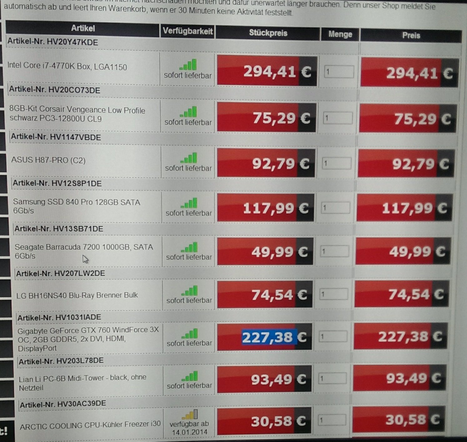

zusammenstellung , was meint ihr

netzteil hab ich einen be quiet 500watt schon vorhanden (reicht dieser denn überhaupt)?

Mainboard ist zu teuer. Aber du brauchst eh ein Z87 wenn du übertakten willst.
Ansonsten reicht ein H87 mit einem Xeon.
RAM ist auch zu teuer.
http://www.hardwareversand.de/articledetail.jsp?aid=125974&agid=1193&pvid=4p3uzorjn_hqljgg0f&ref=13
Der Aufpreis zur Pro lohnt nicht.
Zu dem Preis gibt es schon 240GB
http://geizhals.at/de/crucial-m500-ssd-240gb-ct240m500ssd1-a889882.html
Du solltest außerdem über die Geizhals-Seite deine Teile auswählen.
Spart z.B. beim i7 schon fast 10€
http://geizhals.at/de/intel-core-i7-4770k-bx80646i74770k-a928911.html
Richtig, auf dem H87-Board reicht der i7-4770, der dann über Geizhals verlinkt z.Z. 254€ kostet. OC bringt eh meist keine höheren FPS-Raten bei Ultra-Settings (limitiert die CPU-Leistung)
SSD rate ich zur EVO 120GB ~80€, um dann eine 30% leistungsstärkere GTX770 anzupeilen, notfalls aber mindestens die ähnlich starke R9-280X.
Anstelle einer stark übertakteten und dadurch auch Strom hungrigen Gigabyte mit zusätzlichen Spannungswandlern (in der Vergangenheit zumindest so gewesen)... wäre die leise Asus mein Favorit.
Das OC der Gigabyte ist noch nicht mal schneller als eine 50-70Mhz geringer Getaktete.
Mit deinem 500W-NT (welches Modell?) bewegst dich am unteren Limit für die GTX770-OC
Zuletzt würde ich alternative Kühler anschauen
Gross-Clockner C (nur 157mm) oder Scythe Kotetsu
Es wird zum zocken aber auch für andere dinge verwendet.
Ich habe nicht vor in den nächsten 2-3 jahren aufzurüsten deswegen will ich gleich etwas mehr investieren um ein ordentliches system zu haben.
Übertakten habe ich damit nicht vor.
SSD habe ich die samsung gewählt weil die ja sehr beliebt sind und viel verkauft werden dachte ich die wäre gut :)
Auf eine i5 würde ich nicht gern runter wollen.
Also, wenn du nicht übertakten möchtest, langt ein H87 Board. Als CPU kannst du dann auch einen Xeon 1230 v3 nehmen. Test kannst du hier nachlesen: https://www.computerbase.de/artikel/prozessoren/intel-xeon-e3-1230-v3-test.2274/
Der Xeon 1230 v3 ist ein i7 ohne iGPU. Ich nutze selbst den 1240 v3 und bin ein begeistert. Auch der TDP ist ein bisschen geringer als beim i7, das verschafft etwas Luft bei der GraKa / NT.
