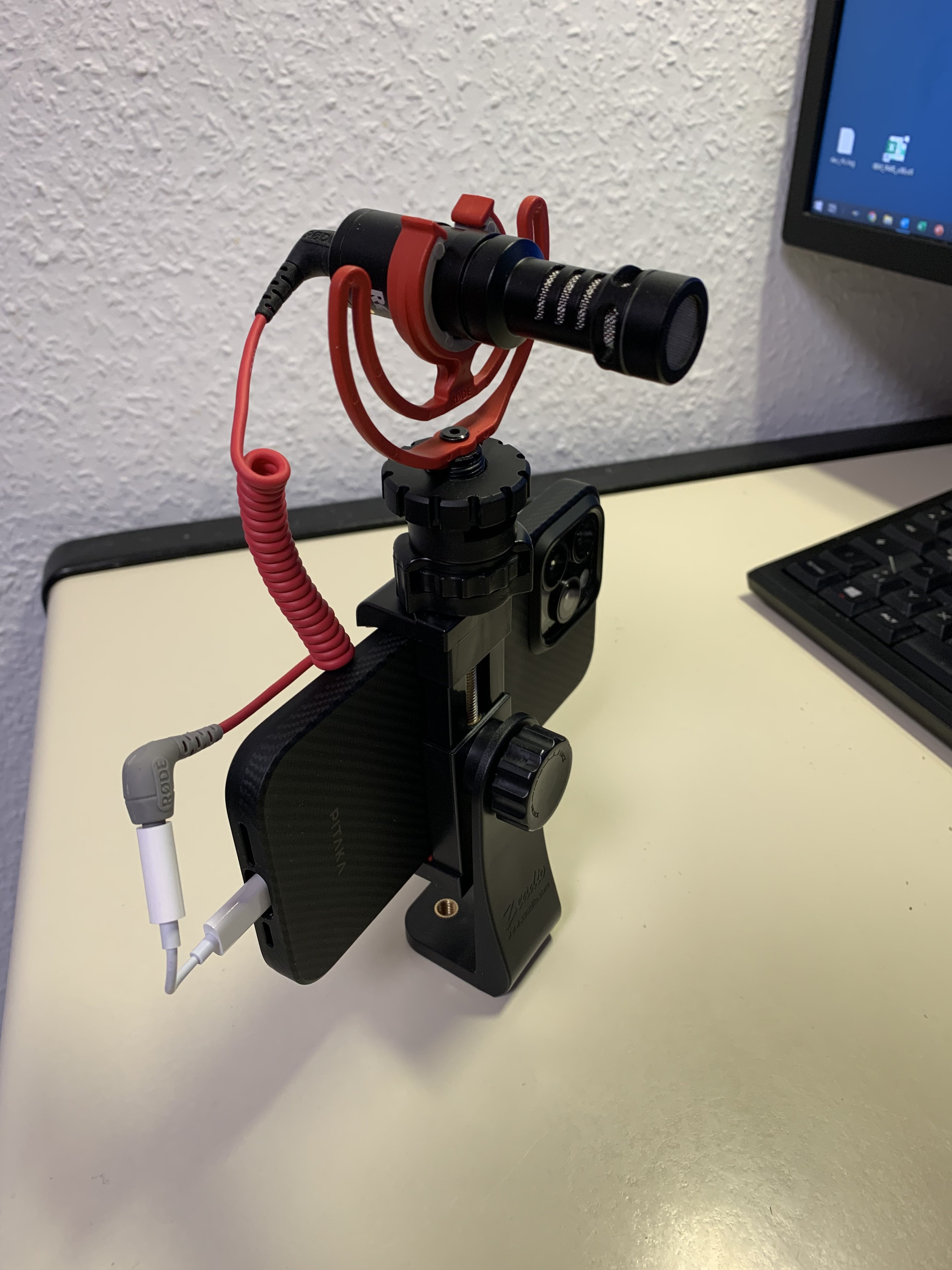

ich habe ein iPhone 15 Pro Max, ein RØDE VideoMicro Richtmikrofon mit dem Handy Adapterkabel und diesem Adapter USB C auf Klinke
Frage 1:
Wird das Mikrofon so am iPhone überhaupt erkannt und genutzt? (der USB C Adapter ist noch nicht da, also kann ich es noch nicht testen)
Frage 2:
Denkt ihr das macht Sinn und der Ton wird dadurch wesentlich besser als einfach nur mit dem iPhone Mikro?
Ich hatte es früher mit einem Klinke auf Lightning Kabel mal an meinem iPhone XS und konnte keinen wirklichen Unterschied feststellen.
Aufgenommen werden soll etwas sehr lautes. Ich erhoffe mir dadurch einen besseren Ton und weniger Übersteuern.
Das du damals keinen Unterschied gehört hast, wird wohl daran liegen, dass du dafür noch sowas dazwischen hängen musst.
https://amzn.eu/d/472Wn0y
Sonst kommt das Mikrofon Signal auf dem falschen Pin raus und es war nie aktiv. Könnte gut sein, dass du das hier wieder benötigen wirst. Vielleicht hat jemand das gleiche Modell.
Das konnte man prima testen in dem man ein kurzes Video gemacht hat oder Audioaufnahme und gegen das Mikro gepocht hat. Wenn man das nicht extrem wahrnimmt, liegt dein Eingang eben auf dem falschen Pin.

Ich habe noch kein einziges USB-C auf Klinke Adapterkabel mit brauchbarem DAC gefunden. Die Billigteile sind leider alle nicht sonderlich gut.
Dann: Warum ein Richtmikrofon? So etwas in Kombi mit einem iPhone finde ich eher.. Fragwürdig. Wenn du außenaufnahmen machen willst, nimm lieber eine ordenltliche Kamera, an der du das Mikro anschließen kannst. Handyvideos sind ein fauler kompromiss.
Und dazu planst du ein richtmikro? Weniger übersteuern bekommst du durch richtige Einstellungen des Mikros hin. Wie auch bei bildern.. Unterbelichtung und überbelichtung sind mehr Equipment- als Einstellungssache

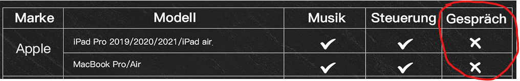

Dafür habe ich extra das Handy Kabel von Rode gekauft. Habe ich oben auch verlinkt.
Bin mir jetzt nicht sicher ob der Adapter überhaupt am iPhone 15 neben Audioausgabe auch eine Audioeingabe (also Mikrofon) kann.
Am iPad und Mac gehts nicht, lt. Herstellerangaben, das iPhone 15 ist in der Grafik nicht erwähnt, jedoch ein Zusatztext vermerkt, der aber auch nicht wirklich aussagekräftig ist.
  • Kompatibel mit iPhone 15, iPhone 15 Pro, iPhone 15 Pro Max, iPhone 15 Plus
    (Hinweis: ✘3,5mm Stecker Apple EarPods Kopfhörer unterstützen keine Mikrofonfunktion)
