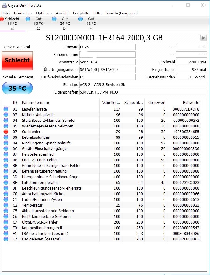

ich füge mal einen Screenshot einer meiner HDs bei. Bitte mal checken ob die Daten noch o.k. sind. Hatte in letzter Zeit einige BSOD, habe System auseinandergenommen und wieder zusammengebaut und z,B. RAM geprüft. Irgendwann hat ein Member mal auf möglichen Plattendefekt in einem anderen Fall hingewiesen.

Mr.Knoppas, die Platte hat 0x1025 = 4133 Suchfehler. Es werden 4 Platten angezeigt, wie viele HDDs sind intern verbaut? Die ST2000DM001 ist eine Desktopplatte und die sind nicht dafür gemacht mit den Vibrationen anderer Platten umgehen zu können. Oder ist die Platte vielleicht in einer sehr weichen Schwingungsdämpfung aufgehängt? Dann kann das auch passieren, wenn die Platte wegen der weichen Aufhängung beim Positionieren der Köpfe in Bewegung gerät. Die HDD Hersteller empfehlen nicht umsonst HDDs mit 4 Schrauben fest zu verschrauben.

4 Gummibänder, dann schraub die man normal im HDD Käfig fest und schau ob die ersten 4 stellen bei der hexadezimalen Anzeigen vom Attribut 07 weiter steigen, die waren ja im Bild auf 1025. Zu weiche Aufhängungen sind für die Ohren des Nutzers gut, aber nicht für die HDD.

0x3AA = 938 Ausschaltabbrüche, also unerwartete Spannungsabfälle während denen die Köpfe nicht sowieso geparkt waren sind bei 1403 Einschaltungen eine Menge, wie der Rechner oft nicht richtig runtergefahren? Wenn dabei Schreibvorgänge unterbrochen werden, sollte man sich nicht über Fehler des Filesystems wundern, zumal bei den FAT Filesystemen die weniger robust sind als etwa NTFS.
