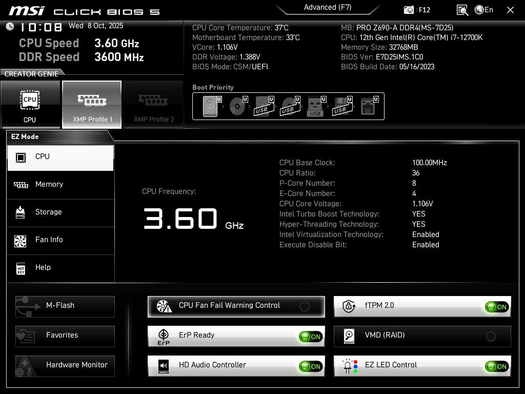

Such mal im Bios erp ready oder so. Dann ist die Kiste wirklich aus.

Bei MSI sieht es so aus

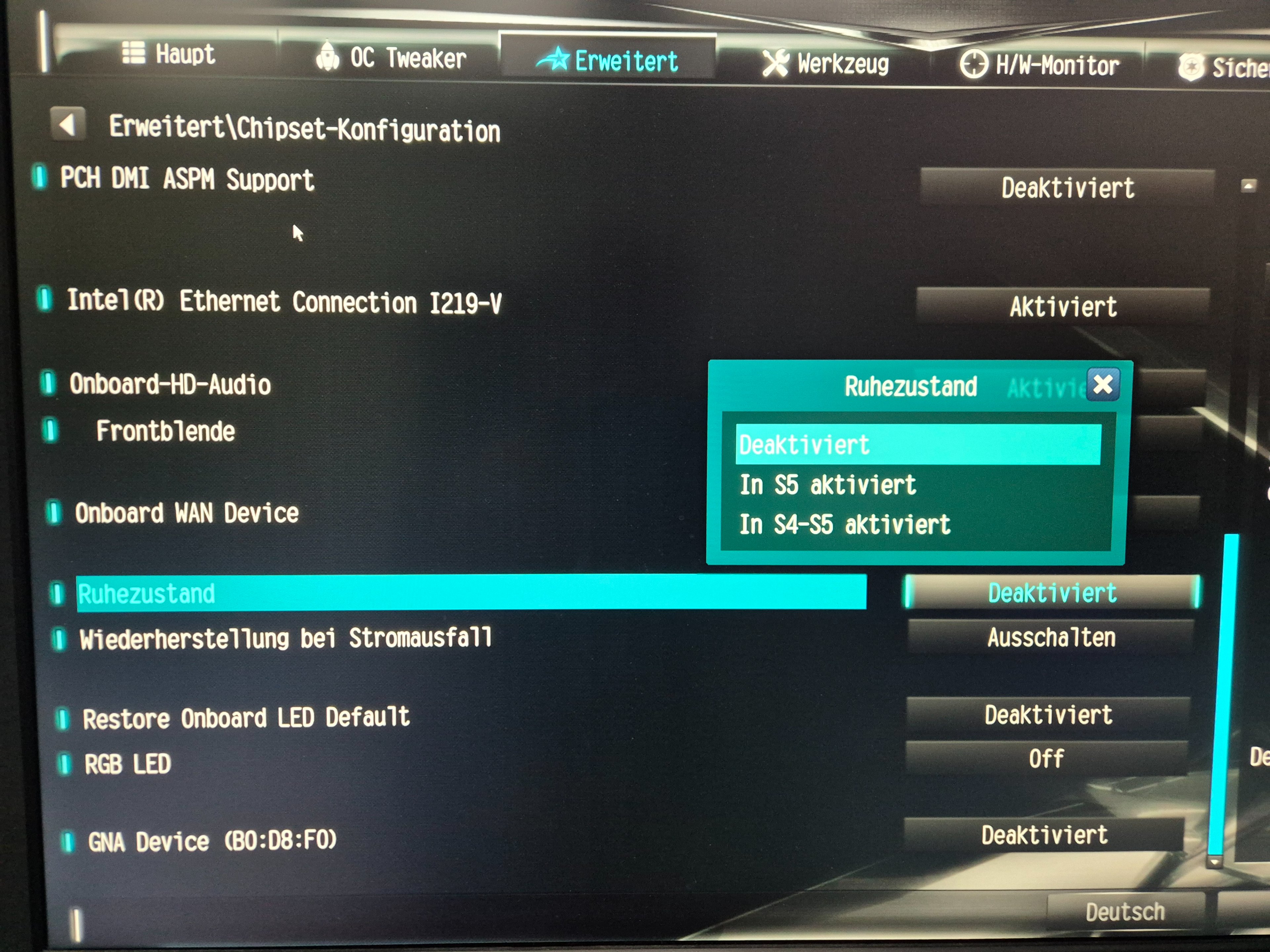

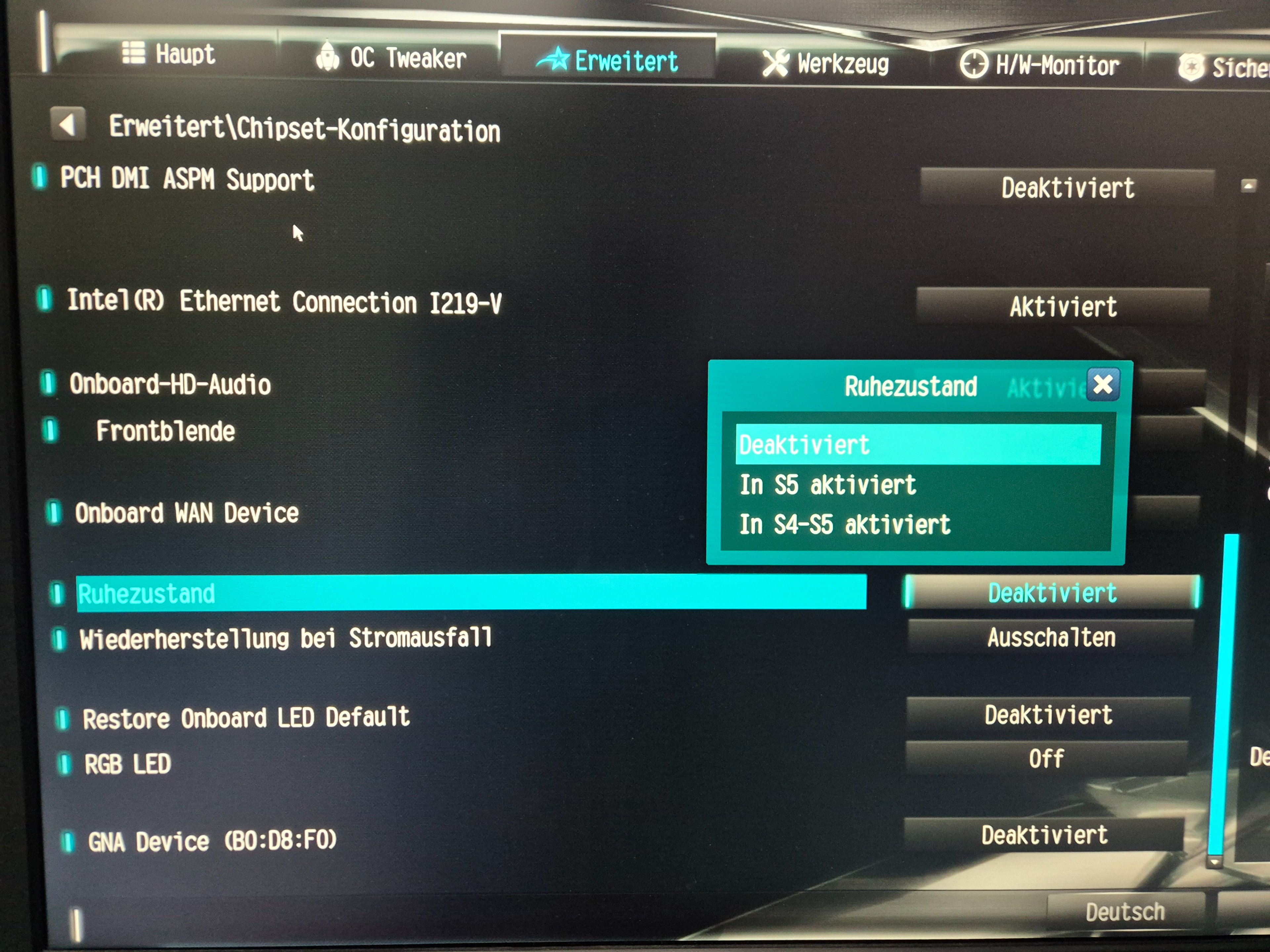

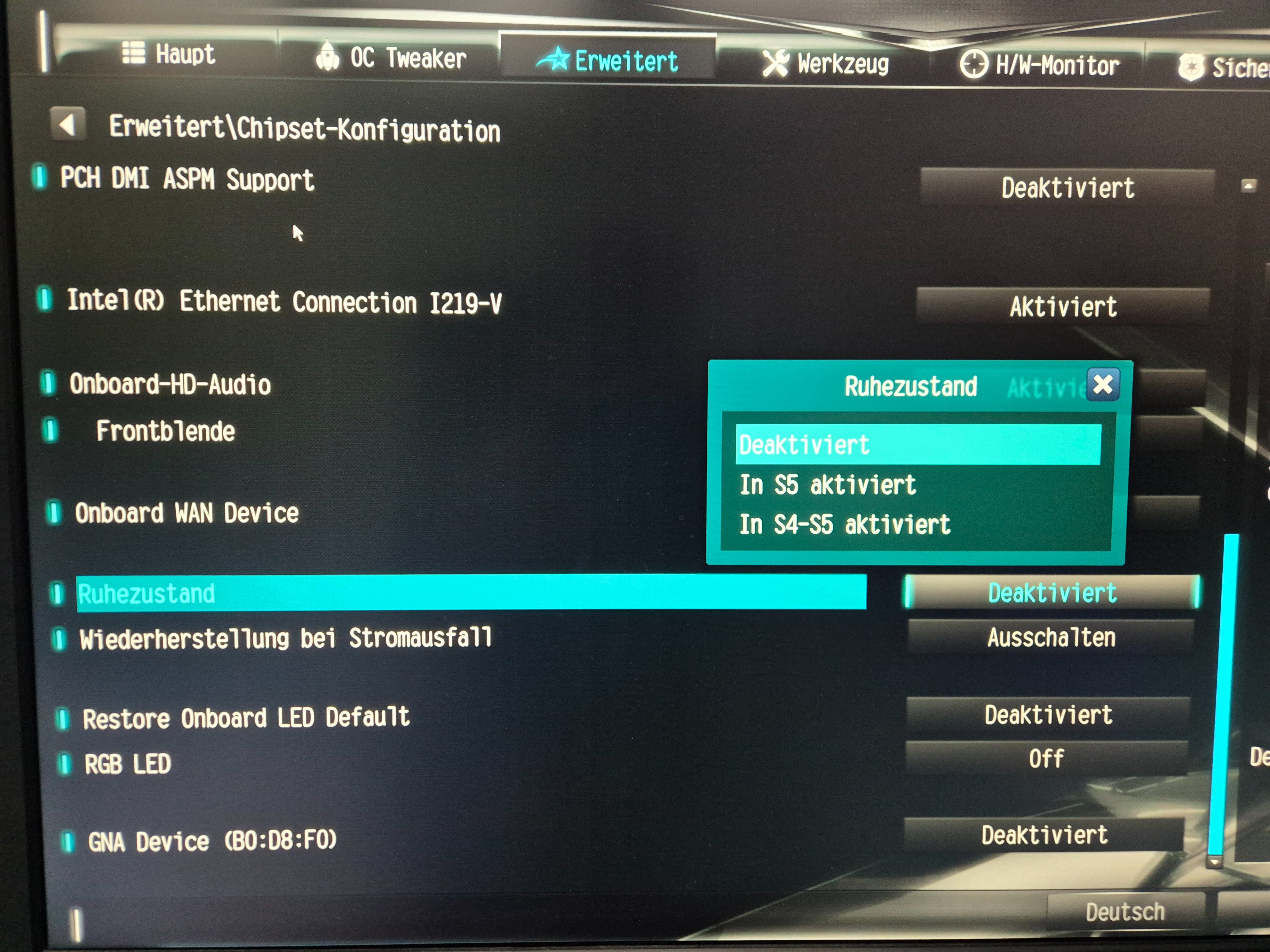

@TheKlumpen Ich möchte keinen Ruhezustand aktivieren. Auch nicht in S5. Probiere es trotzdem mal aus.
Edit:
@TheKlumpen Das wars. DANKE.
Ist zwar irgendwie irreführend die Beschreibung aber so funktioniert es jetzt.
Das Manual schweigt sich dazu auch aus.
Deep SleepConfigure deep sleep mode for power saving when the computer is shut down

Klappts, wenn du hier "In S4-S5 aktiviert" wählst?
Ja, siehe Beitrag #11
